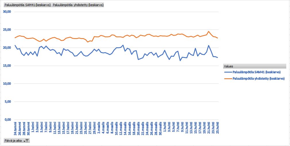

Tein pienen graafin Nibeuplinkin datan pohjalta, että miten meidän talossa 24.1. - 24.4. toteutui lämmityskierron paluulämmöt. Graafissa on erikseen SAM41 patterilta tuleva lämpö ja sitten yhdistetty lämpö lattialämmöstä ja SAM41:stä.
Graafissa on suodatettu tunnit siten, että joka päivältä on otettu vain 09:00 - 14:00 välinen aika huomioon. Ja päivittäin sitten keskiarvo havainnoista. Yhteenvetona voisi todeta, että SAM41:ltä tuleva paluu on näin keväällä 17-18C, kun lämmöt ovat siellä nollan tuntumassa. Menolämpö on ollut koko talven 26 tai 27 astetta.
Rajasin tuon kellonajan sen vuoksi, että meillä olisi talon pääty koiliseen ja sillä suunnalla olisi aamupäivästä alkuiltapäivään asti aika esteetön pääsy auringolla (talo on mäen päällä).
Tuosta SAM:sta tulisi siis näin keskimäärin kokoajan noin 18C vettä. Tuumin tuossa, että eikö tuossa voisi olla aika hyvä kohde aurinkokeräimien kevät-ja syys tuotoille, kun "varaaja" ei ns. tulisi koskaan täyteen kun kokoajan tulee uutta +18C vettä. Lämmönvaihdin paluuputkeen ja siihen kiinni aurinkokeräimiä, jotka olisi laitettu ulkoseinälle. Melkolailla kaiken energian keräimistä voisi tunkea tuohon virtaan.
Mielipiteitä?

Millaisia keräimiä ajattelet? Siis lämmittämään tuloilmaa? Jos tuloilma on vaikkapa 50 l/s, lämpeää se 20 C 1200 W teholla. Ei siis kovin suurta tehoa saa tuohon uppoamaan. Mikäs keräimien teho neliötä kohti on? Auringonsäteilyssä on 1000 W/m2 parhaimmillaan, joten aika pienikin varaaja menee yli tuon 1200 W.

SAM41 on siis kuin monilehtinen patteri. Ja yksi piiri lattialämmön rinnalla. Siltä palaava vesi yhdistetään ja sekoitetaan ennen paluuta F750:lle lattiapiirien veden kanssa.
SAM jäähdyttää vettä reippaasti kun on niin rajun kokoinen kenno. Virtaus pitää kuitenkin paluulämmön 10C päällä aina. Mutta viileää se olisi ja lämpöero olisi raju jos ajaisi aurinkokeräimen lämpöä vastaan joka olisi vaikka 30C.
Miten aikaisin keväällä sinulla Pökö alkaa tulemaan tuollaista kädenlämpöistä vettä keräimistä?
25C olisi jo huippuhyvä lämpö jos sen helmikuun lopulla saisi.
Kaksi tasokeräintä sopisi hyvin siihen talon päätyyn. 4m2 yhteensä ja ei olisi kesän ylilämmöstä suurta riskiä kun lattialämmitys on päällä kuitenkin noin 25m2 alueelle ympäri vuoden.
