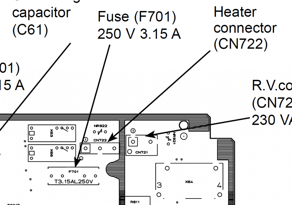

Miten pääsen käsiksi F701 + x66 ympäristöön eli pitääkö ulkopelti purkaa pois vai saako sen pellin, missä on kytkis,
jotenkin auki ?

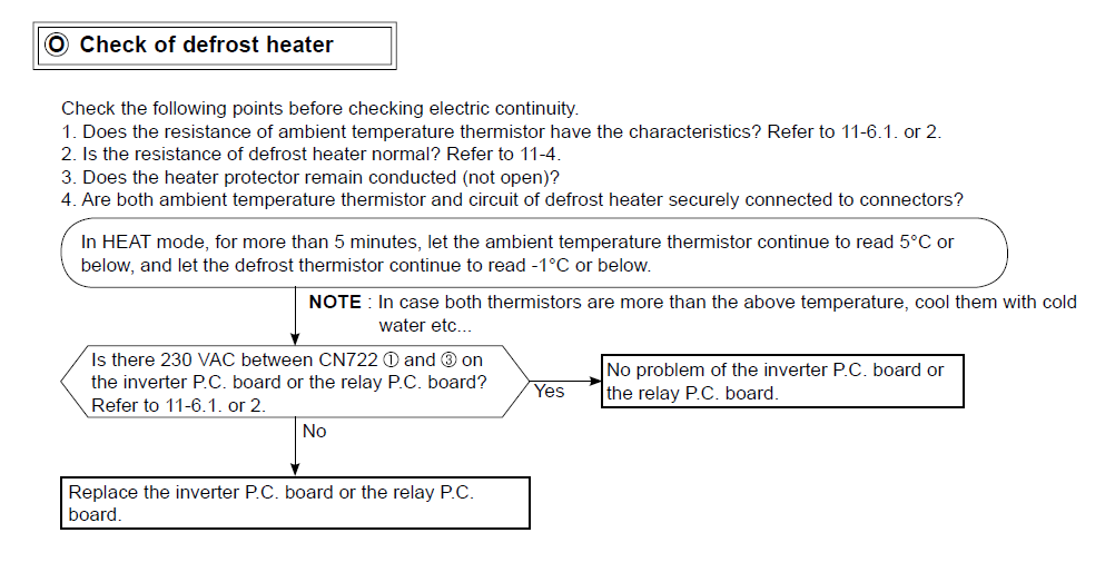

Pohjan sulanapitovastus ei lämpiä. Vastus ehjä. Jantin mukaan, jos F701 on palanut niin nelitieventtiili ei toimi. Lämpöpumppu toimii
normaalisti.
Minullahan on ollut ongelmana lauhduttimen vasemman reunan, johon ei vastus yllä, jäätyminen.
Nyt kun tutkailin itsesäätyvän sulanapitokaapelin asennusta, niin huomasin sulanapitovastuksen X66 kontaktin vian.
Miten pitkään ollutkaan viallinen ?
Olen ollut ymmärtävinäni, että sulanapitovastus on aina päällä alle +5:n asteen.

No niin, sulanapitovastuksen ylilämpösuoja viallinen, josta johtui ettei vastus ole toiminut vuosikausiin, mutta nyt siellä on 33 W itsesäätyvä sulanapitokaapeli lauhdutinkennon alla. Vanhan vastuksen otin pois.
Vika on todennäköisesti pohjavastuksen suojatermostaatissa H26. Liittimestä pääsee tuon mittaamaan
Tuo termostaatti avautuu 45 C lämpötilassa ja on kiinni itse vastuksessa.
Aiempaa juttua https://lampopumput.info/foorumi/threads/fd25-polttaa-sulakkeen.24657/
Vastus on päällä kun kaksi ehtoa täyttyy: ulkolämpötila alle +5C ja kennon lämpötila alle -1C.
Sulake F701 ja rele X66 on piirilevyn alapuolella. piirilevy pitää irrottaa ennen kuin ne saa näkyville.
