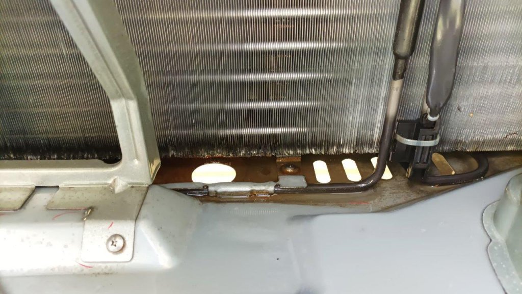

Vuorossa oli koneen sisäyksikön kevät putsaus lämmityskauden lopuksi.
Lämmityskaudella oli kennoa imuroitu pariin otteeseen ja suodattimia parin viikon välein pesty.
Tässäpä kuvia kennosta ennen imurointia.
    131,4 KB · Katsottu: 3 485
    199,3 KB · Katsottu: 2 630
    266,4 KB · Katsottu: 2 343
    194,4 KB · Katsottu: 2 008
    180,3 KB · Katsottu: 2 044

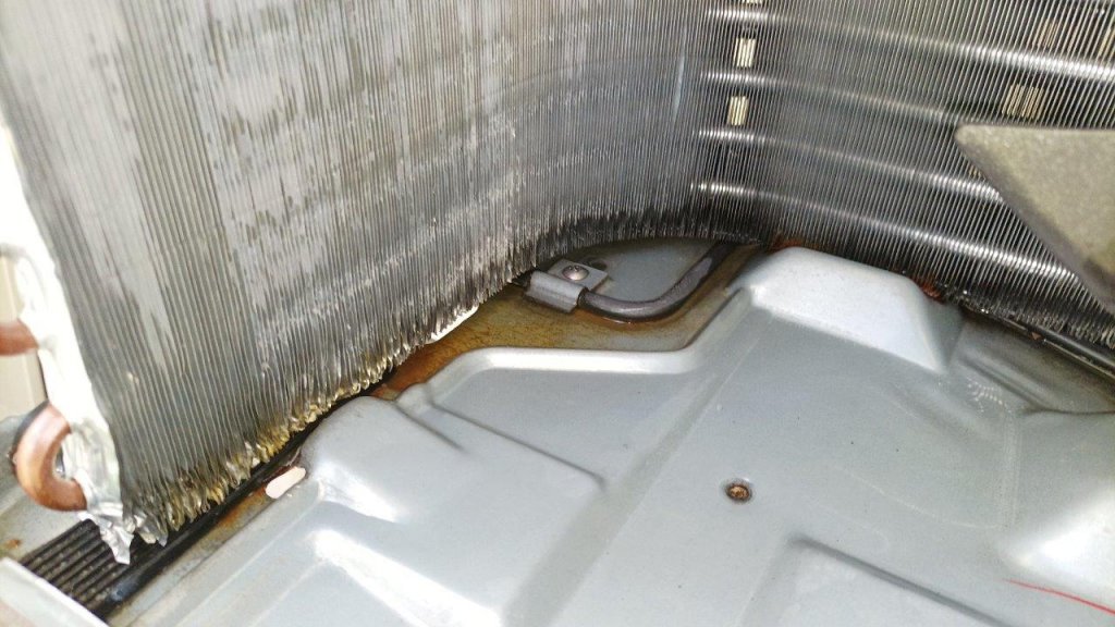

Vs: FD35VABH kevät putsaus
Varsinkin tuolla kennon takaosassa oli yllättävänkin paljon töhnää lämmittelyjakson jäljiltä.
Tuolta takaa ei ole koskaan imuroitu aiemmin töhniä pois. Nyt sain tuolla Mitsun omalla lamellihajalla (Quick Clean Kit MAC-093SS-E) ja imurin jatkokappaleella sieltäkin enimmät pois ennnen pesua.
http://www.starkki.fi/ProductImages/KT16_1.jpg
Takaosan imurointia varten vaadittiin hiukan väkivaltaa jotta tuo harjan sai väärinpäin imuyhteeseen kiinni. :cool:
Tässä kuvia kennon takapuolesta ennen pesua. Enimmät pölyt lähtivät imuroinnilla.
Etupuoli lähtikin aika puhtaaksi pelkällä imuroinnilla.
  • Mitsubishi_Electric_MAC-093SS-E_INSTALLATION_MANUAL_Eng.pdf
    330,9 KB · Katsottu: 548
    156,3 KB · Katsottu: 1 305
    187,6 KB · Katsottu: 1 519

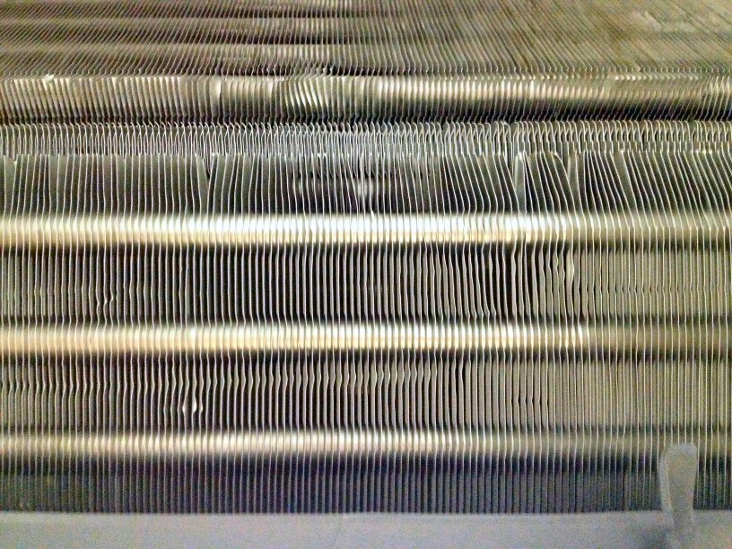

Kennon "pesun" tein sumutinpullon avulla. Pesuliuoksena oli noin puoli ruokalusikallista konetiskiainetta ja noin 0,6 l kuumaa vettä.
Sumuttimella sumutin kennoston mahdollisimman tasaisesti. Taakse piti kaataa liuosta, kun sinne ei päässyt sumuttamaan. Liuoksen annoin vaikuttaa noin 10-15 min. Huuhtelun tein kastelukannun ja kuohuviinipullon avulla. Kennon takaosan huuhtelussa kuohuviinipullo on oiva väline. ;)
Tässä kuvia kennosta pesun jälkeen. Kohtuu puhdasta jälkeä tuli. Katsotaan syksyllä uudestaan puhdistustarvetta.

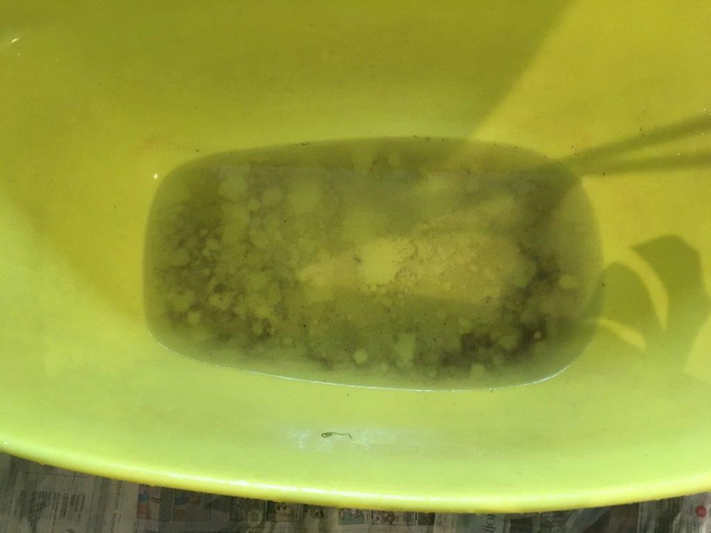

Kesän alkaessa kennon pesu oli ajankohtainen. Ensin kennon imurointi ja sitten varsinainen pesu.
Aluksi huuhtelin kennoston kauttaaltaan kuumalla vedellä. Suurin osa pölyliasta lähti jo tässä liikkeelle.
Pesuliuoksena tällä kertaa 0,5 litraa kuumaa vettä ja ruokalusikallinen astianpesukonejauhetta. Sumutinpullolla levittelin pesunesteen tasaisesti kennostolle, tämän jälkeen odottelin noin 15 minuutti ja annoin pesunesteen vaikuttaa. Lopuksi huuhtelu kuumalla vedellä.
Ja aivan lopuksi laite noin tunniksi kuivaukselle.

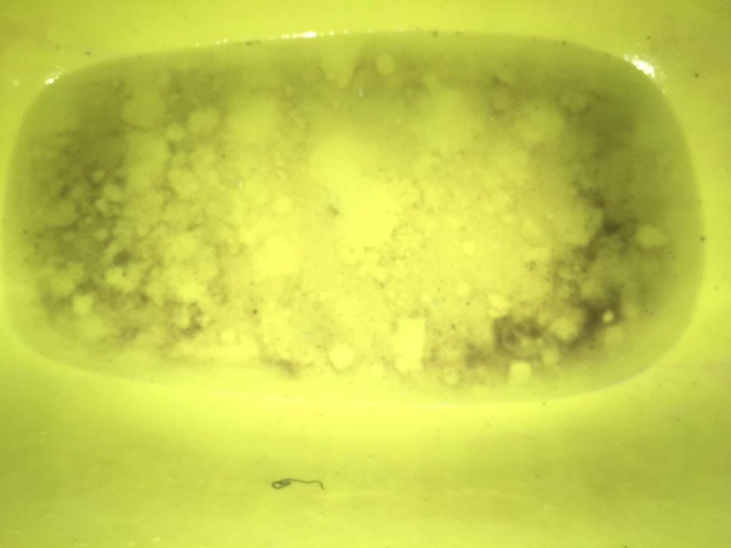

    50,1 KB · Katsottu: 673
    39,6 KB · Katsottu: 712
    60,1 KB · Katsottu: 683
    62,6 KB · Katsottu: 726
    63,9 KB · Katsottu: 726
Roottorin pesu on aika suoraviivaista. Lasten pesuvanna on tässä hyvä apuväline.
Roottorin huuhteluvesi paljastaa että lika on lähinnä irtopölyä. Roottorin pesuun käytin nestemmäistä mäntysaippuaa ja kuumaa vettä. Pitkäkarvainen lattiaharja sopii pesuvälineeksi.

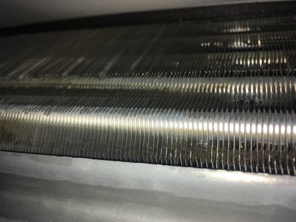

Taas oli aika puhdista sisäyksikön kenno. Aika pölyiseltähän se kenno näytti ennen puhdistusta
    171,7 KB · Katsottu: 316
    255,4 KB · Katsottu: 348
    211,9 KB · Katsottu: 326
    128 KB · Katsottu: 350

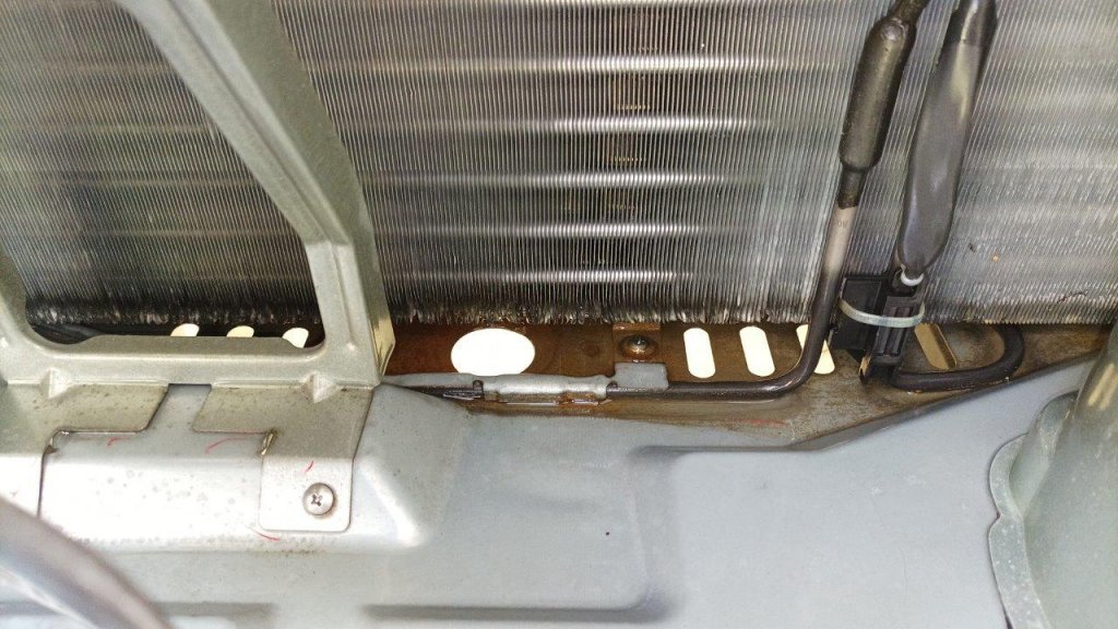

Oli kevät pesun aika. Kuvat kennon takaa. ennen imurointia ja sen jälkeen.
Eipä tuo kovin likainen ollutkaan.
    89,5 KB · Katsottu: 103

Pesun jälkeen kenno oli lähes uuden veroinen.
Kennon takaosa kaipaisi pesuaineen levityksen jälkeen harjausta. Olisiko selkäharja tähän sopiva?
Tällä kertaa pesun tein 3 litran pumppusuutinpullolla, johon laitoin lusikallisen nestemäistä konetiskiainetta.
    147,8 KB · Katsottu: 109
    193,5 KB · Katsottu: 105
    105 KB · Katsottu: 100
    105,2 KB · Katsottu: 107
    113,4 KB · Katsottu: 192
Pumppusuutinpullolla suoritin puhallinrummun pesun seinällä.
Jotain likaa sieltä näytti irtoavan. Lasten vanna on tässä hyvä apuväline keräämään pesuvesiä.

Laite on ollut nyt 9 talvea käytössä ja kennosto on taas kertaalle imuroitu ja pesty. Plasma OFF tämän lämmityskauden.
Pesu tällä kertaa nestemäisellä astiakonepesunesteellä, ~2-ruokalusikallista +40 veteen sekoitettuna. Hetken annoin vaikuttaa ennen huuhtelua runsaalla kuumalla vedellä. Noin 45 min meni tuohon imurointiin ja pesuun aikaa + 15 min purku ja kasaaminen.
Kertaalleen sisäyksikön pesuun käytetty pesuneste meni vielä kastelukannulla ulkoyksikön kennostolle ja perään huuhtelu sillekin. :cool:
Ohessa muutama kuva kennon takaosasta ennen, välissä ja jälkeen. Puhallinrumpu kaipailee vielä puhdistusta, sen voisi tehdä tälläkin kertaa ilman rummun irrotusta. :)
Nyt on rumpukin puhdistettu, ensin sumutinpullolla hieman pesunestettä ja sitten huuhtelu pumppusuutinpullola päälle. Aikaa kuluin noin 15-20 min.
