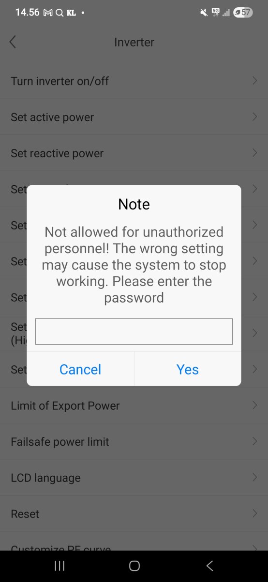

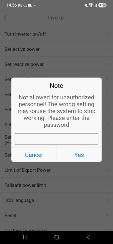

Miten tuo shinephone appi:
Haluaa salasanan invertteriasetuksisssa.
Mikä SE on?
    53,1 KB · Katsottu: 61
