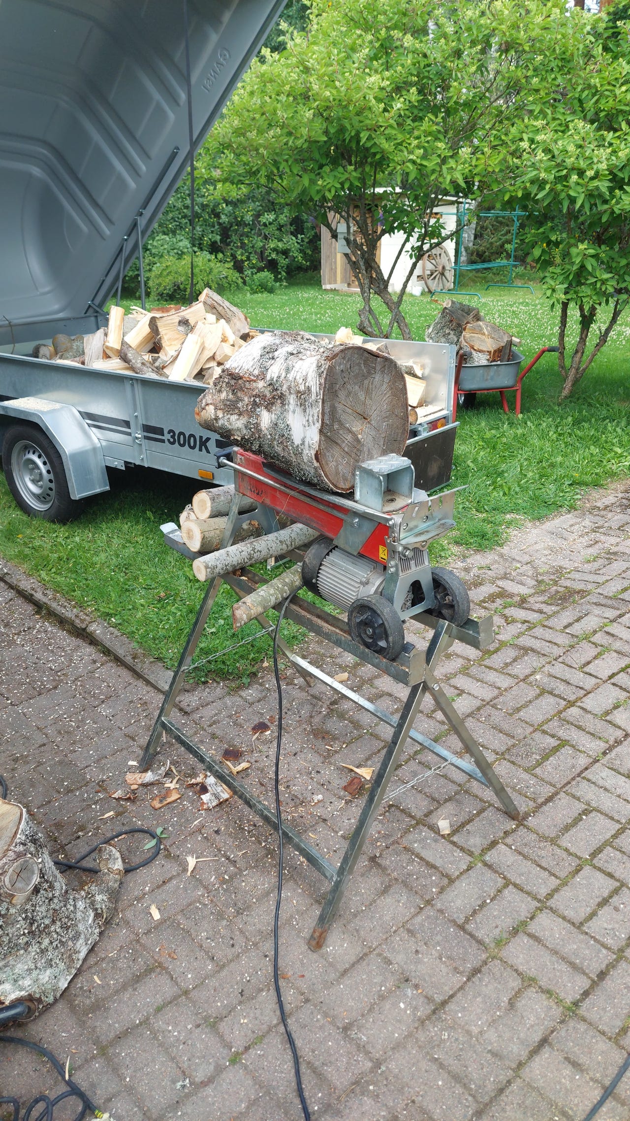

Kaverilta lainasin tuommoisen, pihakoivua aloin halkomaan. Tuossa halotaan yksi puu kerrallaan, joutuu käsin repimään palaset halki kun tuo terä ei kokonaan halkaise puuta. Tarkoitettu lähinnä semmoisille puille, mikä menee kirveelläkin. Vaakamallissa seuraava puu työntää edellisen terän läpi.
Juu kirveellä halottaviahan nuo lumpit on 🥵

Kaverilta lainasin tuommoisen, pihakoivua alkoin halkomaan. Tuossa halotaan yksi puu kerrallaan, joutuu käsin repimään palaset halki kun tuo terä ei kokonaan halkaise puuta. Tarkoitettu lähinnä semmoisille puille, mikä menee kirveelläkin. Vaakamallissa seuraava puu työntää edellisen terän läpi.
No, mitäpä minä oikeestaan siihen puutun, jos tykkäät ronkkia niitä puita kyykyssä ja keräillä niitä toiselle kierrokselle maasta. Minä kyllä oon saanu tuosta pystymallista oikeen miellyttävän aika pienillä modauksilla.
Miksi niitä maasta pitäisi nostella? Terän jälkeen riittävän leveä taso, johon puoliskot kellahtaa ja siitä nostelee takaisin tunkin eteen.
Tarvittaessa se pölkky käännetään toisin päin
Näinköhän pystykone pystyy tuohon nopeuteen? Lisäksi tuohon kouruun voi laittaa niin paksun puun kuin jaksaa nostaa.
Nuo koivun lumppipölkyt on kyllä sitkeitä halkeamaan, kirveellä isoin Fiskarssi useimmiten vaan pomppas takaisin ja sai olla varuillaan ettei tule otsaan. Ja pystyhalkojalla jos ei meinaa haleta kun se terä ei mene aivan tasoon asti niin mulla oli vieressä leveä lankunpätkä, jonka laitoin holottavan pölkyn alle samalla kun terä kiinniolevine pölkkyineen nousi hiukan ylös ja sitten uudelleen halkaisu. Ristikkoterän kanssa ei voima tuossa kuuden tonnin koneessa riitä kaikille nuille ed. kuvan pölkyille mutta toisaalta sillä saa isostakin pölkystä aika nopeasti sopivankokoista klapia kun sitä halottavaa pölkkyä on helppo käännellä aina sopivaan kohtaan terään nähden, saa vaikka pientä syttypalikkaa.
