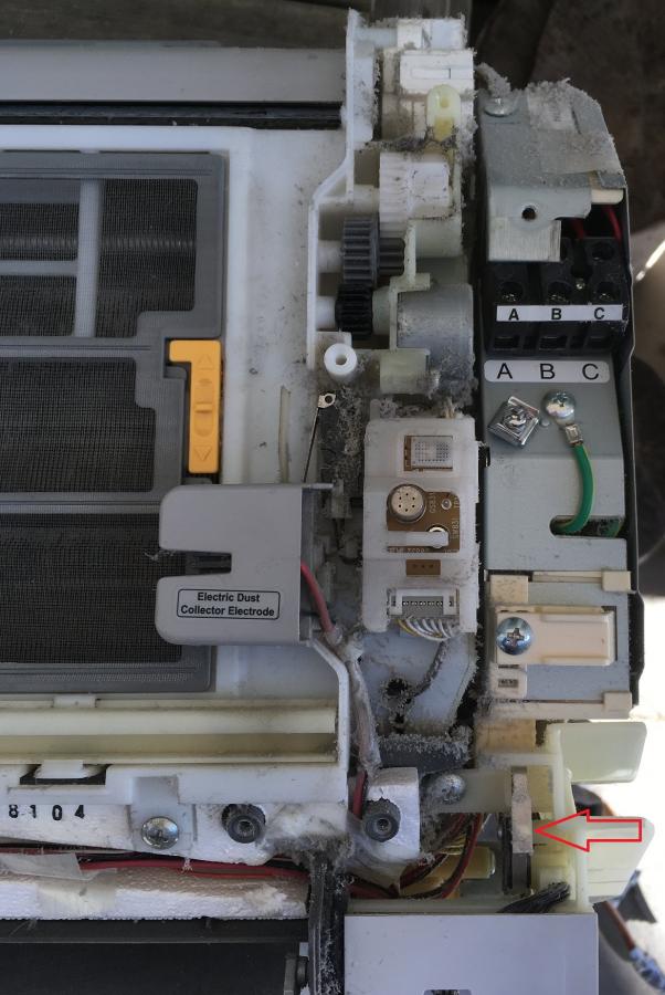

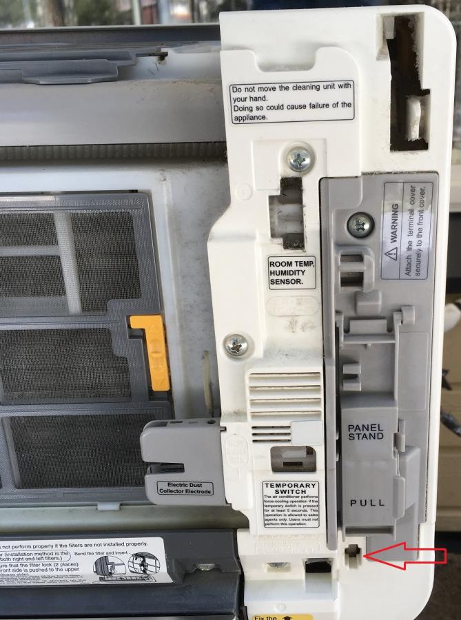

Vanha ketju, mutta laitampa tähän pari kuvaa josta selviää missä sijaitsee tuo kannen mikrokytkin.
4 ruuvia irti niin pääsee käsiksi tuohon mikrokytkimeen. Tuota mikrokytkimen liuskaa voi sitten vaikka taivutella sen verran auki, että kun laittaa peitekotelon paikalleen niin mikrokytkin painautuu kiinni. Tällöin ei tarvitse enää huolehtia kannen kiinnilaitosta. ;)
