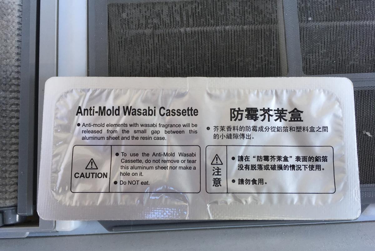

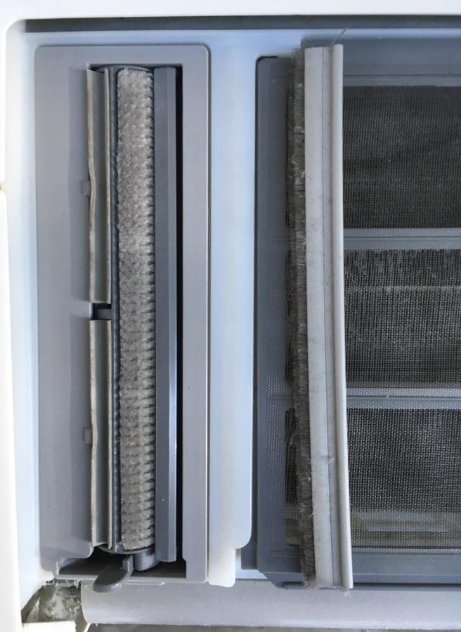

Sisäyksikön purku vuorossa.
Puhallinrumpu on teräksen värinen, mutta pinnoite ei ole todellisuudessa metallia. Puhallusaukko ja puhalluksen suuntain on päällystetty (oikealla) teräspinnoitteella.
Karkeasuodattimia puhdistetaan harjaksilla jotka liikkuvat edestaas suodattimien pintaa pitkin. Harjakset puhdistetaan aina toidessa päässä kennoa ja pölyt kerätään laitteen päädyn keruukaukaloon. Harjaus on jäänyt kesken, koska harjakset olivat kennon keskellä eikä oikeassa päädyssä parkissa.
Harkitsen vahvasti harjaksien poisjättöä. ::)

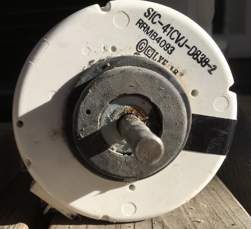

Puhallinmoottori tuli kokeeksi irrotettua ja avattua. Moottorin takakansi aukesi helposti ruuvimeisselillä. http://www.nidec.com/en-NA/product/motor/category/A010/B020/P0000056/
Käsin tuntui moottori pyörivän ihan hyvin. Pitää koekäyttää ja kuunnella miltä puhallin/laakeri kuulostaa. :cool:

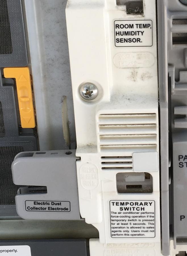

Imuilma-anturi ja kosteusanturi sijaisevat pienellä piirilevyllä ritilikön takana.
Pieni modaus tuli tehtyä, joka toivottavasti auttaa siihen että laite seuraa paremmin pyyntilämpötilaa. Poistin valkoisen tarralapun joka oli imuilma-anturin soikion muotoisen aukon päällä.
Jos muillakin Hitachin omistajilla on pyyntilämpötilan ja sisälämpötilan välillä suuri ero ja pyyntiä pitää pitää korkealla jotta lämpöä tulisi niin tämä voi auttaa siihen .;)

Japanilaisillainsinööreilä on käynyt suunnitteluvirhe (tai sitten ei). Puhallinmoottoria ei pääse vaihtamaan muuten kuin kenno irroittamalla/nostamalla. Moottorin kehto on integroitu kennon kiinnikkeisiin/tukeen => moottorin (tai laakerin) vaihto on normaalia vaikeampaa

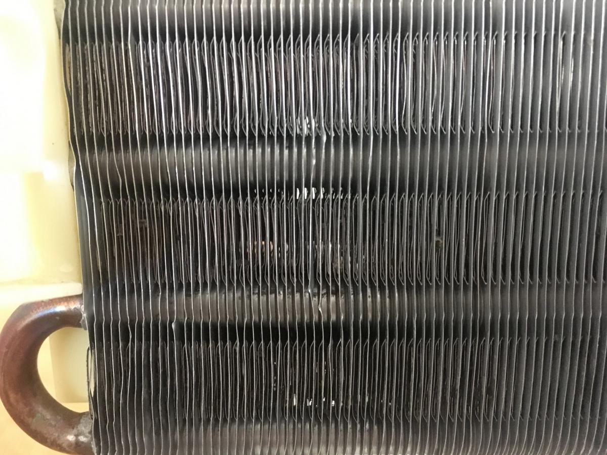

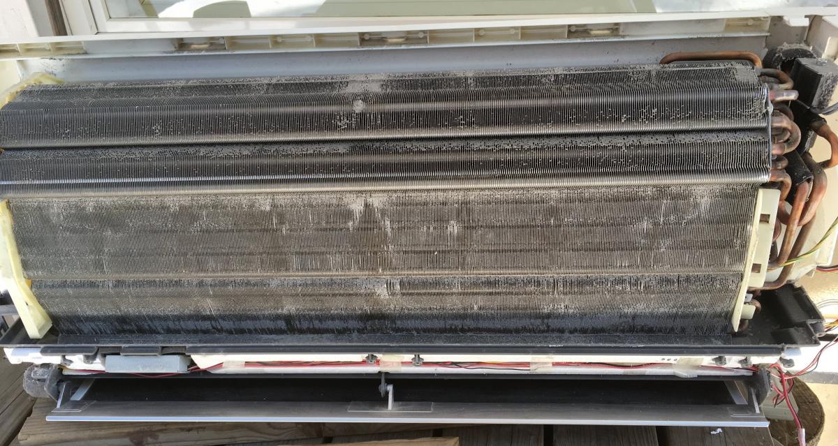

Sisäyksikön kenno oli jostain syystä tukossa vaikka laitetta oli puhdistettu ja pesty säännöllisesti. Lika oli sellumassan tyyppistä.
Hitachin karkeasuodattimen harjapuhdistus voi aiheuttaa sen että pienemmät pölyhiukkaset menevätikin karkeasuodattimen läpi. En tiedä lopettaako laite välillä puhalluksen harjauksen ajaksi, syytä olisi ettei pöly päädy harjauksen vuoksi kennoon.
Kennon imurointi näytti päällisin puolin puhdistavan kennon. Totuus paljastui kun pesin kennon konepesuaineliuoksella useampaan kertaan. Oikeasti lika alkoi irtoamaan vasta kun laitoin paineella vettä kennon läpi. => Olisiko tuo Hitachin kennon normaalia tiheämpi?
Tuo Sanyo näytti likaisemmalta ja sen pesuvesikin oli mustempaa. Lika irtosi Sanyosn kennosta kuitenkin helpommin.
Hitachin puhallinrumpu ei tuntunut ollenkaan likaiselta, toisin kun Sanyon puhallinrummn pesuvesi oli mustaa.

Kennosta tuli puhdistuksen jälkeen uuden näköinen.
Sisäyksikön anturit, imuilma ja kennoanturi tuntuisivat olevan kunnossa. Samoja vastuksia niistä mittasin, kuin mitä Service Manualissa on kuvattu.
Service Manualissa mainostetaan "Stainless steel plasma air purification operation" => Kuitenkaan mitään teräksistä ei noissa karkeasuodattimissa(-kaan) ole, koska ne eivät johda sähköä. :cool:
Sen verran piti laitetta testata että vikamuistin tarkistin ja sisäyksikön toiminnot. Nyt ilma virtaa paremmin kennon läpi. Laitteen puhallusvoimakkuus ei ole niitä kaikkein suurempia (ainakaan noilla puhdistustoiminnoilla kokeiltaessa), arvelisin että maksimit on jossain 550 m3/h paikkeilla, kun powerfull-toiminto on valittuna. Voi olla että puhaltaa sitten lämmityksellä kovempaa.
Ulkoyksikkökin käynnistyi nätisti jäähdytykselle ja lämmitykselle, kovin pitkään en käyttänyt laitetta ilman väliputkia. :)
