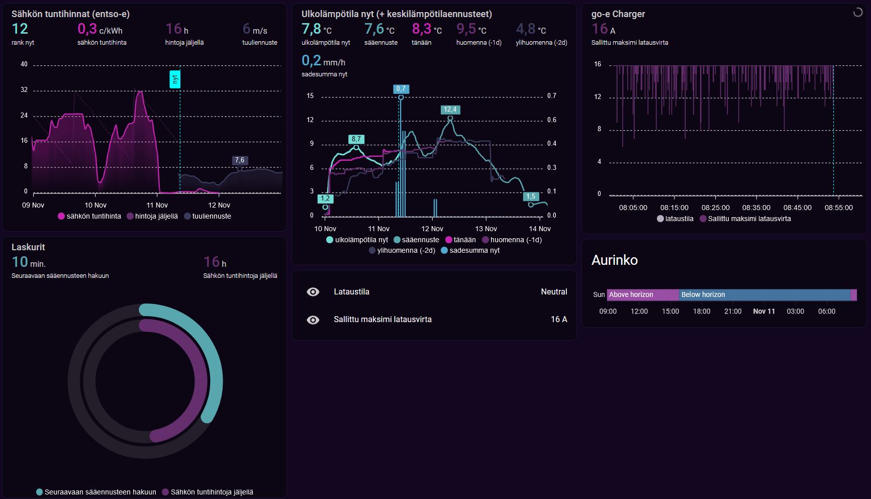

Syntyi sitten tosiaan seuraavanlaista BETA-tason settiä (ohjeita ja kuvia alla, näitä jaotteluita ei tule mukana paketissa, mutta voit lisätä itse haluamasi elementit haluamallesi sivulle HA:n käyttöliittymässä). Valmiita antureita: keskimääräinen hinta tänään, hinta nyt, tunnin järjestysluku/rank nyt. Lisäksi voi syöttää haluamansa määrän tunteja "Average price hours"-sliderin kautta ja systeemi laskee x tunnilta keskihinnan. Laitteiden ohjaukseen on kolme anturia: "Price acceptable/Rank Acceptable/Rank or Price acceptable". Nämä palauttavat on/off-tyyppistä tietoa ja niihin voi suoraan vaikuttaa kahdella käyttöliittymän elementillä eli "Max Rank allowed" ja "Max Price Allowed".
Eli tosiaan tämmöiset anturit (ilman tätä käyttöliittymän ryhmittelyä) olisi tarjolla:

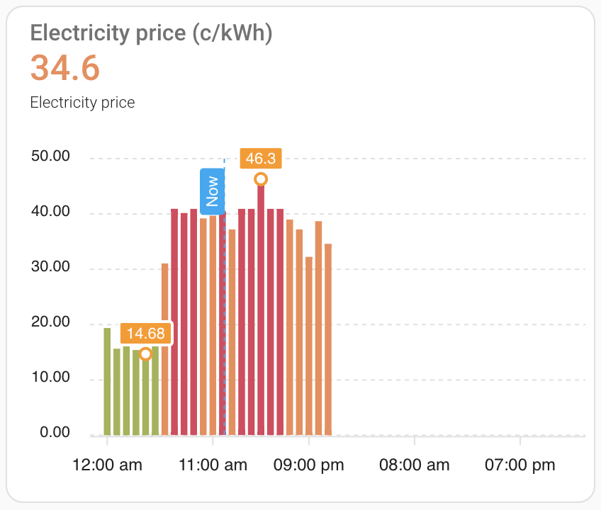

aol
Mahtava paketti, kiitoksia kovasti! Duunasin nätimmän graafin väreillä ja korjasin eurot senteiksi:
Vielä kun saisi nuo price acceptable ja rank acceptable ohjaukset jotenkin näkyviin tähän... Koskin eilen illalla ensimmäistä kertaa koko home-assistant:iin, niin omat taidot eivät vielä ihan riitä. Edit: jostain syystä "extremas" ja otsikkohinta ovat oransseja, vaikka piti mennä tuon graafin värien mukaan.

Koitappas lisätä tonne show alle tällänen
in_header: raw

aol
Mulla on tällänen taulukko ja sen koodi tossa alla. Saisitko siitä apuja?
Hinta nyt siis muuttuu aina tuon palkin värin mukaan.
Hieno graafi, on varmasti apua, kiitos. Jos saan ehdottaa, niin editoisitko sen verran, että laitat "code" tagien väliin tuon koodin? Tuolta kolmen pisteen takaa "code" tagit.
aol
Parannusehdotus: Koodi githubiin, graafit yms. omina tiedostoina, sekä asennusohjeet README.md tiedostoon.
Lupaan laittaa pull requestia tekemistäni parannuksista. Hommahan toimii nyt jo tosi hyvin, saan yksinkertaisella automaatiolla ohjattua maalämpöpumppua, lämmönalennustoimintoon kytketyn Shelly 3EM kautta. Näyttää toimivan juuri kuten pitääkin. Ohessa oma työpöytäni, jossa käyntitiedon viimeinen piikki on onnistunut automatisointi keskelle päivää sattuneen halvemman tunnin seurauksena.

Sukke
Mielenkiintoinen ketju ja hienoja ratkaisuja! Minulle ei ole tuo yaml-oikein auennut tai en ole oikeastaan kunnolla edes yrittänyt, kun se näyttää jotenkin hankalalta. Lähdin tekemään omia ratkaisuja HA:n, Node Redin ja MQTT:n kanssa. Eli käytännössä sensorit on minulla tyyppiä MQTT. Node Red tuuppaa näihin sensoreihin sitten dataa HA:ssa näytettäväksi, datan käsittely valmiilla Nodeilla tai JavaScriptillä. HA on näillä näkymin jäämässä tiettyjen asetusten tekemiseen, Node Redissä tulee olemaan logiikka ja laitteiden ohjaus ja MQTT:llä välitän viestejä. Luultavasti olen tehnyt ratkaisuja aika takaperoisesti, kun kokemusta ei ole juurikaan ollut.
Seuraavassa vaiheesa tulen varmasti napsimaan mallia tästä ketjusta.
Spoilerissa tämän hetkinen näkymä HA:ssa. Lämmitykseen liittyviä valintoja ja logiikka ei ole vielä tehty, mutta tuo tulevien vuorokausien keskilämpötila on varmaankin perusta lämmitystarpeen arvioinnille.
Jostain syystä tuulen nopeusennuste ei kuvaudu oikein oikean puoleiselle y-akselille, mutta toisessa kuvaajassa sademääräennuste kuvautuu. Asetukset näissä käytännössä identtiset. Tuntihintojen haku on Node Redissä kolmen kauppa: entso-e, api.spot-hinta.fi ja manuaalisesti syötetyt hinnat - näistä pisimmälle tulevaisuuteen sisältävä hinta määrää käytettävän lähteen. Jotain pientä viilausta ehkä vielä manuaalisten hintojen koodissa on, mutta melkein toimi...
