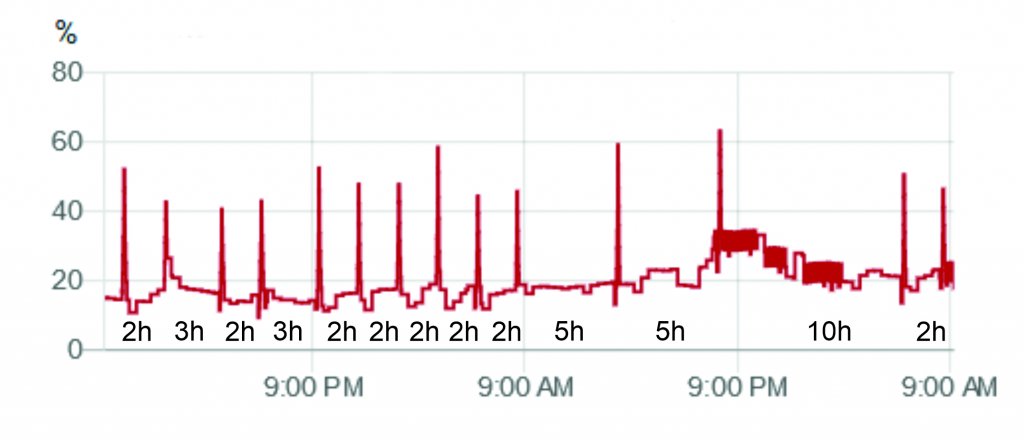

Tuohon ekaan kysymykseen kommenttina: ainakin alle -10 asteen lämpötiloissa sulatusväli näyttäisi olevan ainakin nyt aika tarkasti 3h15min. kuten tuosta liitteenä olevasta käppyrästä näkyy (kosteusmittaus sisäyksikön siivessä olevalla mittarilla). Siinä on myös ulkolämpötilat parilla vaihtoehtoisella tavalla mitattuna. Sininen käppyrä on suoraan ILPin näkemä lämpötila (Panasonicin pilvestä) jota on hieman keskiarvoistettu sillä raakadatassa on jonkin verran kohinaa.
Uskoisin että ollen nähnyt alle -6:n asteen lämpötiloissa myös pidempiä käyntijaksoja mutta ei juuri nyt ole dataa siitä tallella. Täytyy tarkkailla tilannetta.

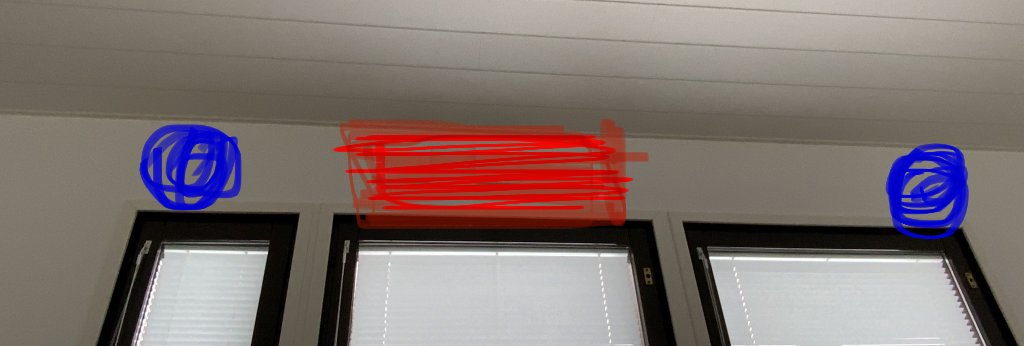

Tämä malli kiinnostaisi itseäkin kovasti. Miltä vuosikymmeneltä talosi on? Millä teholla sisäyksikkö puhaltelee? Oliko tuo sivusuuntaus miten "laajalle" ilmavirtaa ampuva? Oliko sivusuuntaussiivekkeiden keskellä "liitos" kuten vanhemmassa mallissa, saisi ehkä irti toisitaan vasen/oikea :)

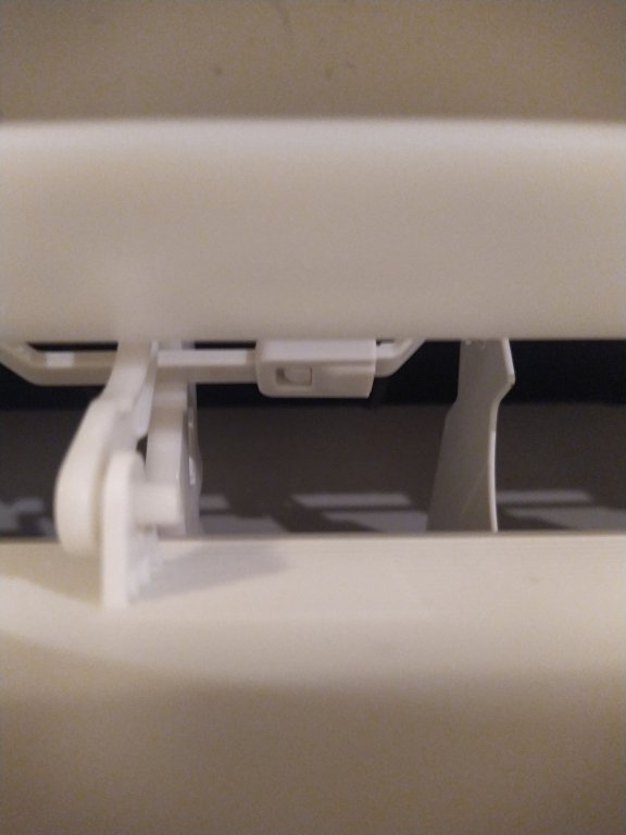

Sisäyksikön siivekkeet kääntyvät ehkä 45 astetta vasemmalle ja oikealle. Ilmavirta ehkä vähän vähemmän. Keskellä on liitos ja siitä saisi vas ja oikean suuntauksen erilliseksi. Yksikkö itse saisi sitten ohjattua vaan oikean puolen ilmavirtaa. Kuvassa on tuo liitos.
Tuossa kun oli pari -20 asteen aamua niin hyvin riitti 25-mallissakin vielä tehot lämmittämään taloa. Mittasin IR-mittarilla 30 asteen pyynnöllä 2/5-puhalluksella 50 astetta ilmavirran lämpötilaksi.
Talo on 2010-luvulta. Lämpötila-asetus n. 22C, puhallus Autolla tai 3/4-nopeudella. Pienillä pakkasilla olen pitänyt puhalluksen Autolla, kovemmilla pakkasilla manuaalipuhalluksella jotta lämmön saa leviämään paremmin talossa. Sisäyksikkö asennettu talon keskelle, jossa suuri avoin tila (olohuone ja keittiö). Siitä lämpö leviää hyvin muihin ympärillä oleviin huoneisiin, kunhan ovet pitää auki.
Sivuttaissuunnassa on ilmaa mahdollista ohjata niin että toinen puoli puhaltaa suoraan, toinen hieman sivulle.
Juuri tuo liitos. Saisi mahdollisimman laajaksi puhalluksen kun irrottaisi toisistaan. Tämä malli on harkinnassa.

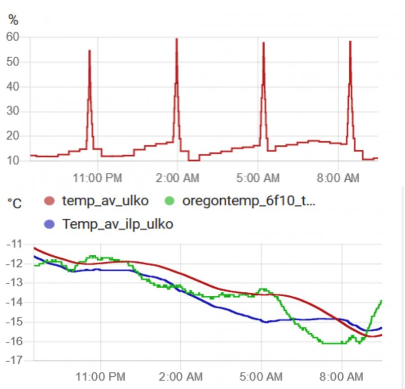

Samaa mieltä noista sulatuksista. Itse sanoisin että 10-12 minuuttia tyypillisesti kuluu ennen kuin päässään täyteen puhallukseen. Lyhyempiä sulatussyklejä olen nähnyt vain esim korkean ulkoilman kosteuden takia. silloin kum pumppu menee 40 min sulatusrytmiin joka on selvästi nopeampi (noin 8 min).
Minulla on edellen mittari roikkunut sisäyksikön siivessä ja olen saanut jonkin verran lisää havaintoja sulatuksista. Minulla näyttäisi sulatusrytmi toimivan pääosin seuraavasti:
- 40 min kostea lumisadekeli
- ~2h - 5h (- 10h) Perustalvikeli pakkasella
- 3h15 alle -10 asteen pakkanen
Viimeisen parin vuorokauden aikana on oltu tuossa perustalvikelissä. Pääasiassa reilun 2h sulatusväli. Ulkoilman kosteuden mennessä alle 90% piteni sulatusväli 5 tuntiin. Ja kun eilen tuli lämmitettyä sauna jonka jälkilämpö LTO:n kautta vähensi pumpun kuormaa, oli pisin sulatusväli 10 tuntia.

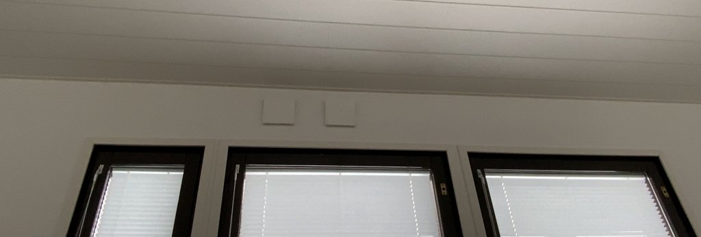

Ok tuo olisi hyvä, itsellä olisi tulevasta ilp asennuspaikan edessä n. 3,5m. päässä iso takka.
En saanut toiseen viestinaloitukseeni vastauksia vielä, koskien korvausilmaventtiilejä. Onko ne ongelma vai hyödyksi sisäyksin lähellä?

Tuo FAN-tila pitää vaan laittaa aina päälle ja sitten muistaa laittaa takaisin lämmitykselle eikä tuo osaa sitä itse tehdä automaattisesti.
Minulla on kolmen ja parin metrin päässä katossa tuloilmaventtiilit. Kyllähän niistä viileää ilmaa tulee ja sekoittuessaan huoneilmaan saattaa saada imuilman mittauksen näyttämään vähän viileämpää. Välimatkaa joka vaikuttaa osannee joku viisaampi hahmottaa. Miten lähelle pumppua nuo sinulla tulisivat?

Itsellä on takka noin 4 metrin päässä ILPistä. Tässä tapauksessa takka ei erityisemmin vaikuta puhallusnopeuteen, eli takan lämpö leviää aika hyvin. Mutta tämä voi riippua myös takan tyypistä. Minulla on kuoritakka joka luovuttaa pitkään ja hitaasti lämpöä sillä pintalämpötila on aika matala.
Noista korvausilmakanavista voisi sanoa että niistä tuskin on kovin paljon haittaa niin kauan kunhan eivät syötä kylmää ilmaan suoraan ILPin tuloilmavirtaan. Siinä tapauksessa korvausilman (siis ulkoilman) lämpötila voi vaikuttaa ILPin toimintaan sillä se voi sotkea sisäilman lämpötilan mittausta.

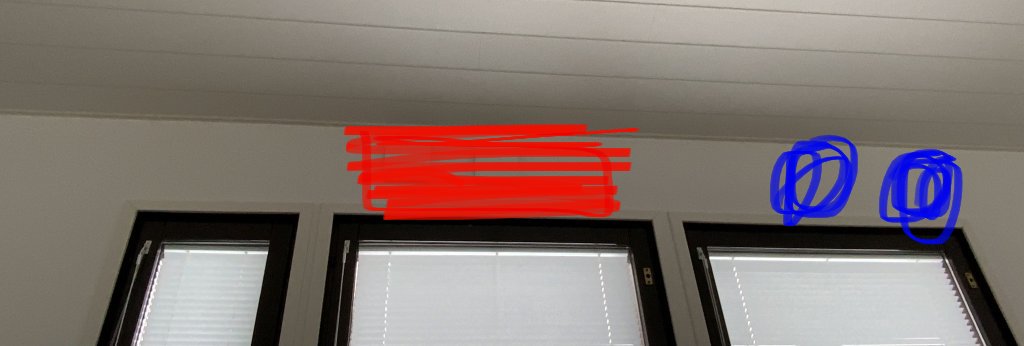

Takkaa varten nuo korvausilmat olisi tärkeät. Kaksi variaatiota. Pumppu tulisi punaiseen kohtaan. Tämä paras paikka laajan puhalluksen vuoksi. Edessä toki sohva, että ei sen puoleen paras. Voihan niitä toki talvella laittaa pienemmälle.

Missä huoneessa laite sijaitsee? Onko tuo huono sijoittaa pöhisemään sohvan päälle?
