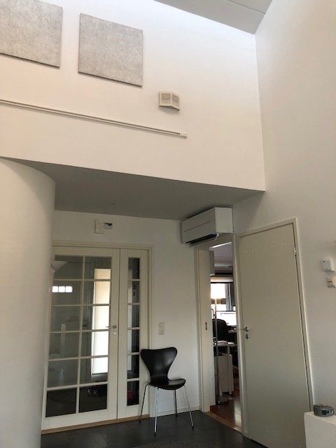

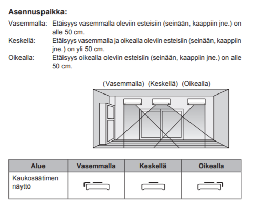

Alla havaintokuva ILP asennuspaikasta. Asentajan säätämänä: mode "lämmitys", puhallusnopeus "auto", asennuspaikka "keskellä", ilmanvirtauksen suuntaus "oikealle" (kaikkein oikeanpuoleisin asento).
Jälkikäteen kysyin myyjältä, onko tuo asennuspaikka "keskellä" varmasti oikea valinta ja kuulemma näin on. Valittavana olisi myös "vasemmalla" asetus, joka näin maallikon silmin tuntuisi sopivan paremmin. Laitan alle käyttöohjeesta kuvapoiminnan tästä asiasta.
Puhallusnopeus pois AUTO ja tilalle 3-4 manuaalinen puhallus. Koita myös asennus paikka muutosta, mutta muista että ei vaikuta heti. Noin vuorokaudessa huomaa muutoksen.

Olisi kiva tietää tuosta tilasta mihin tuo sisäyksikkö on laitettu että miksi se on oikealla eikä vasemmalla seinällä.
Vasemmalla seinällä olisi ollut todennäköisesti toimivampi vaikka liian vähän tuon laitteen yläpuolella on tilaa joka tapauksessa.
mutta nämä ovat vain mielipiteitä.
Onhan tuo niin väärässä seinässä kuin olla voi.
Sijainti oli myyjän/asentajan suositus, johon vaikutti myös se, että ulkoyksikön sai talon sivulle (ei ulko-oven viereen).
katso liitettä 58118
Tuolla asetuksella rajoitetaan vain sen i-see -anturin katselua/kääntymistä ja ilmanohjaimien kääntymistä. Vasemmalla olisi oikea asetus, jotta torni kääntyisi tuonne vapaalle puolelle.

Aloitin tänään iltapäivällä kokeilut laittamalla asennuspaikaksi "vasemmalla". Ainakin tässä illan mittaan lämpöä tuntuu tulevan vähän enemmän sinne päin taloa, minne pitääkin.
