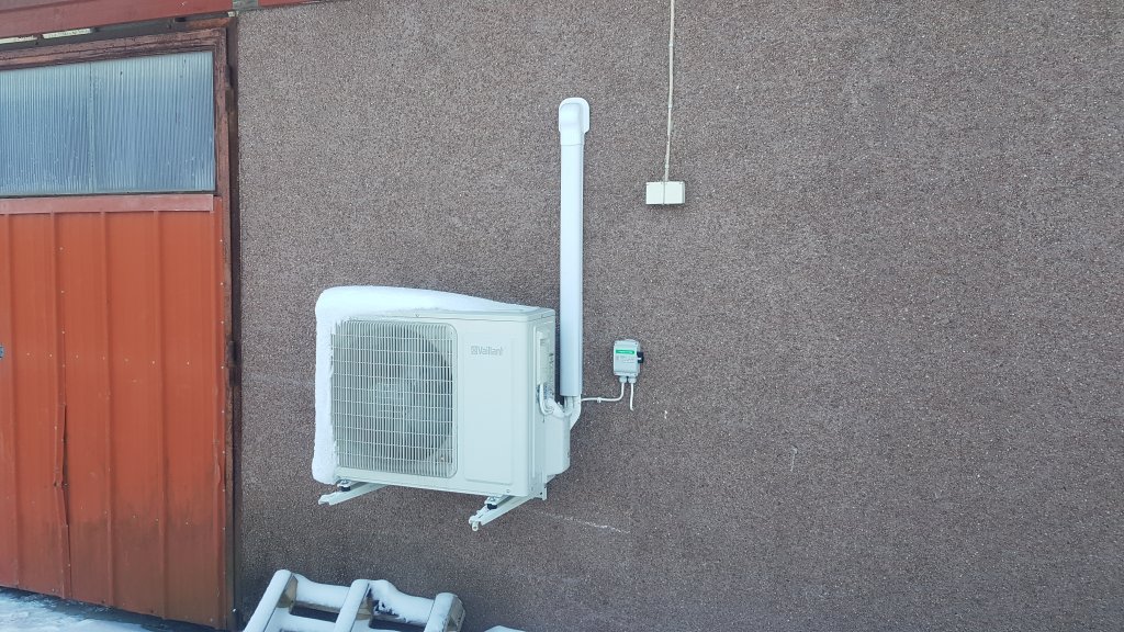

Duodaduoda, käytän tätä threadia. Eli juuri asennettiin Panasonic Z35 ILP ja se pitää ihan älytöntä ääntä. Ei tarvitse kovinkaan paljoa liioitella, että voi väittää sen kuulostavan pyykinpesukoneen tyhjennyspumpulta. Tämä ääni kuuluu siis tauotta aina kun kone lämmittää. Olohuoneeseen ei kuulu puhallinta lainkaan, mutta tuo lotina ja lorina kyllä kuuluu. Ääni ajaa yli kaikista muista taustamelunlähteista, myös jääkaapin kompressorin lotinasta.
Osaakohan joku sanoa, että onko tämä Panasonic nyt sitten kasa sitä itseään, vai onko kylmäaineiden määrässä jotain sanomista?
jarp
Olisiko minimi putkipituus mitä? Oliko asennusohjeessa tästä mitään?
Joo, toiseen ketjuun kirjoittelinkin, että ohjeen vastaisesti asennettu. Asennusohjeen mukaan putken minimipituus 2m, asentaja pisti tuohon max 50cm putkea. Eli ei tehnyt kieppiä koneen taakse, mitä oletin tapahtuvaksi.
En tiedä, että a) onko tuommonen lotina missään määrin oikein ja b) voiko johtua tuosta putkien pituudesta. Pistin jokatapauksessa nyt asentaneelle liikkeelle aiheesta kysymyksen, katsotaan mitä vastaavat. Sähköasennuksistakin pitää reklamoida, nekin tuli sitten ns. päin helvettiä ja epäilemättä eivät ole asetusten mukaiset.
3 m Service Manualin mukaan, ks s. 39
"Min. allowable length • The suggested shortest pipe length is 3.0m, in order to avoid noise from the outdoor unit and vibration. (Mechanical noise and vibration may occur depending on how the unit is installed and the environment in which it is used.)"

Ah no niinpä onkin. Muistelin että 2m, mutta olikin 3m. Eli siellä on nyt putkea 2.5m vähemmän, mitä valmistaja ehdottaa. En oikein tiedä voiko tämä noita lotinoita kuitenkaan aiheuttaa, mutta silti.
Tilanne on vähän samanlainen, kuin jos asentaa autoon kivikovat jouset ja ihmettelee sitten, onko tällä vaikutusta sisustuksen kolinoihin. Paineiskut voimistuvat ja rakenteisiin johtuvat voimakkaammat tärinät saavat metallit ja muut helisemään. Myös nestevirtausten kavitaatio pakosta lisääntyy.
Oliko muuten nuo sähköt vedetty ulkoyksikköön töpselijohdosta (vai sentään jonkinlaisesta sisälle asennetusta jakorasiasta)? Meinaan vaan, että mielenkiintoista bongata "mestaruussarjatason" tyrimistapauksia ihan tuoreeltaan ... Lisäys: Niin tuossa toisessa ketjussahan todettiinkin, että näin on pistotulpalla ...

Noniin ihan totta mitä kotte sanoi. Tänään kävi uusi asentaja paikalla (propsit firmalle, 3 tunnin päästä reklamaatiosta oli asentaja paikalla) ja veti koneen taakse valmistajan ohjeen mukaisen kiepin putkea. TADAA. Kone hiljeni täysin. Jos oikein kuuntelee, niin vähä noita suhinoita ja lorinoita kuulee, mutta tämä on mielestäni täysin normaaliksi luettavaa ääntelyä. Sanoi asentajakin, että ei olisi ikinä uskonut, että kuulemma käytännössä usein tulee vedettyä ohjearvoa lyhyemmät putket, mutta tästä ei ole mitään ongelmaa ollut.
Mitä tästä opimme? Kannattaa olla seuraamassa asennustapahtumaa ja vaatia, että työ tehdään laitteen valmistajan ohjeistuken mukaisesti.
Ps. Samalla veti sähkötkin uusiksi eli nekin tuli nyt kuntoon. Olen varsin tyytyväinen. Tässä on esimerkki, siitä, miten moka korjataan niin, että asiakas jää melkeinpä tyytyväisemmäksi kuin jos homma olisi tehty kerralla kuntoon. Joku toinen firma olisi voinut alkaa vaikeilemaan että kaikki on kunnossa kuvittelet omiasi..
