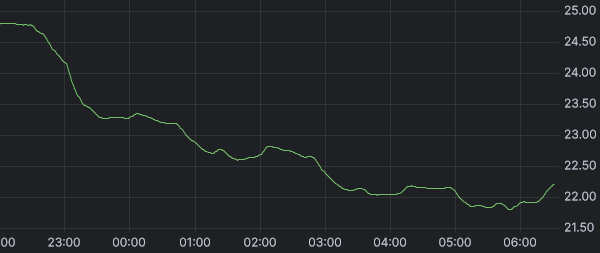

Meillä tehostettu ilmanvaihto toimii aika hyvin (kuvassa yhdestä tuloilmakanavasta mittaus), eilen näytti liipaisseen isomman puhalluksen klo 23 ja se oli käytössä aamukymmeneen asti. Kriteerinä huonelämpötila yli 23 astetta ja Valloxin antureista ulkolämpötila alle 21 astetta ja 12h keskiarvo yli 15 astetta. Käytännössä siis pitäisi viilentää vain kun on oikeasti tarvetta. Olisi kyllä mielenkiintoista tietää, miksi puhallusilman lämpö alkoi pudota noin selkeästi jo ennen klo 23, ulkolämpötila on pysynyt kuitenkin noin 21 asteessa tuolloin ja tietysti auringon vaikutus on jo hävinnyt.

Mielenkiintoista.
Mikähän teilläpäin oli lämpötila yöllä? Jos oli vaikka alle 15 niin onhan tuossakin sitten 7 astetta takkiin vielä aamullakin.

Mielenkiintoista.
Valloxin anturissa tippui suunnilleen 20->16C välillä 23..05. Sitten alkaa aurinko jo vähän lämmittää tuota seinää, josta raitisilmakanava alkaa.
