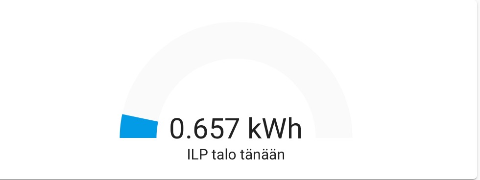

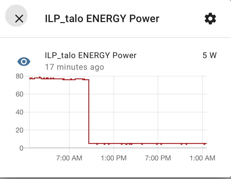

Kun termostaatti kytkee virran kaapeliin, pitäisi ilman lämpötilan huoltomiehen mukaan kohota jonnekin +10 asteeseen ennenkuin virta taas kytkeytyy päältä. Tähän kuulemma vaikuttaa myös termarin sijainti, ottaa viileetä puhallusilmasta. Kokeilin siis laittamalla päälle jäähdytyksen: virta kytkeytyi lämpimän puhalluksen johdosta kaapelista pois, en tiedä lopulta missä lämpötilassa. Kun sammutin ilpin näytti kulutus 27 W, muutoin 83 W lepotilassa.
Huomasin itsekin tänään, että Gree kuluttaa näköjään virtaa ihan kohtuullisen paljon vaikka ei ole edes päällä.
Päivällä kun lämpötila nousi niin tiputti kulutuksen 5W.
