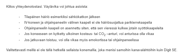

Tuosta "Väylävika"-ilmoituksesta sen verran, ennen kuin tuomitset koko vehkeen vialliseksi. Se ilmoitus tulee kun jonkun väylään liitetyn laitteen väyläjohdot on irti tai kontakti on huono, tai väylän päätevastus puuttuu. Kannattaa käydä ensimmäisenä kaikki ohjainpaneelit, kosteusanturit ja CO2-anturit läpi ja niiden väyläjohtojen liitokset sekä kytkentäkotelon liittimet ja siellä oleva päätevastus, jos ei ole ko. antureita käytössä. Ja vaikka sanoit että tekohengitys ei napostele, niin puhaltimien laakereiden uusinnalla (max. ~15€) niistä saa aivan kurantit.
Ok, kiitos tiedosta. Täytyypi tutkia asiaa. Lisäantureita ei ole käytössä. Ohjauspaneeleissa (2 kpl koneessa kiinni, yksi alakerrassa ja yksi yläkerrassa) näkyy välillä PPM-arvoja CO2-anturitiedoissa vaikka ei tosiaan CO2-antureita koneessa kiinni olekaan. Voivatko vastukset saada koneen kuvittelemaan, että antureita olisi kiinni?

Kysyin tuosta "Väylävika" -ilmoituksesta Valloxin tuelta aikoinaan ja he vastasivat näin:

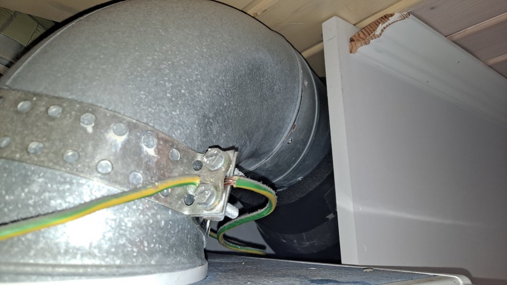

Ulkoilmakanava on kääritty solumuoviin. Solumuovikääre loppuu juuri ennen konetta.
Ja kanava menee tosiaan kaappien päällä välipohjan alapuolella. Mitään ylimääräisiä kosteusjälkiä ei ole havaittavissa.
katso liitettä 72994
Sellainen varoituksen sana sitten niistä paneelin / antureiden johdoista, että jos otat irti yhtään johtoa niin merkkaa vitun tarkasti että mikä tulee mihinkin. + ja - kun menee ristiin, niin se on molemmat paneelit kanttuvei. Sen jälkeen saa todellakin vaihtaa sitä konetta, kun ei enää kannata alkaa uusia kallita paneeleita hankkimaan. En kylläkään ymmärrä miksi Vallox ei ole voinut tehdä noihin halvalla diodilla napaisuuden suojausta? Tokihan on mahdollista että noinkin vanhassa koneessa / ohjauspaneeleissa on Elkot alkaneet kuivua ja ne aiheuttaa tuota häröilyä. Niiden puolijohteet ei kyllä käytöllä mene rikki, ellei sitten ukkonen ole niitä rikkonut tai nuo Elkot esim. kuivahtaneet.

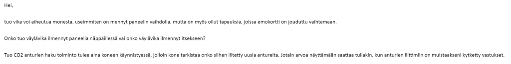

Muistuipa muuten mieleeni, että kysyin myös eräältä Valloxin valtuutetulta huoltoliikkeeltä tästä ja heidän vastaus oli tällainen:
Paneeleita ja/tai emokorttia haluaisivat heti olla vaihtamassa...
jussipa
@metsänhoitaja ja @kotte
katso liitettä 72995
Itsellä iv-koneen päältä suoraan tuleva putki kondensoi reilusti. Kovalla pakkasella veti jäähän koko putken ulkopinnan. Vesi pääsi valumaan kuitenkin koneen päältä koneen sisälle ja sitä kautta kondenssipoiston kautta viemäriin. Nyttemmin olen kyllä eristänyt putken. Voimakkaalle kostumisena syynä meillä oli tod.näk. pyykin kuivaus samassa tilassa.

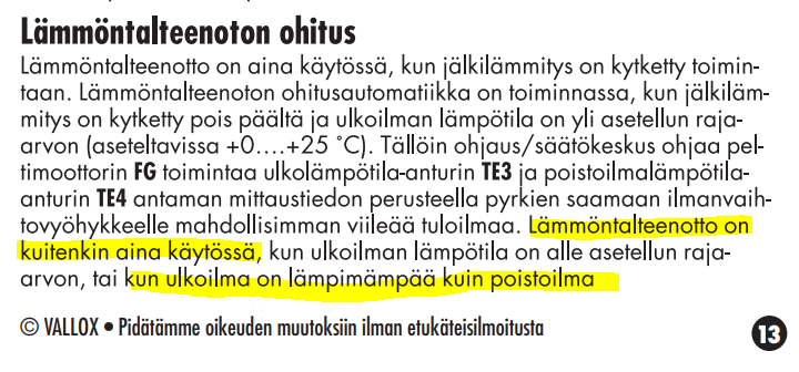

Vallox ajelee tuota peltiä kesäasennossa yllättävän paljon. Se ottaa automaattisesti talteenoton päälle, jos huoneeseen puhallettavan ilman lämpö laskee liian alas (kylmä ulkoilma) tai ulkoilman lämpötila nou katso liitettä 73028 see jäteilman lämpöä korkeammaksi. Moottori on helppo vaihtaa, kun ottaa suodattimet, kennon ja kesäpellin pois. Pelti lähtee irti, kun painaa sen akselin päätä sisään. Siinä on jousi sisällä. Moottori on parilla peltiruuvilla takaseinässä kiinni.
Tässä kuvassa ohitus on kiinni, ts. pelti talviasennossa. Ylimääräinen harmaa johto menee mikrokytkimelle, jonka lisäsin haistelemaan pellin asentoa. Pellin reunoihin on myös lisätty tiivisteitä, jotta systeemi olisi tiiviimpi.
Mietinkin juuri tuossa peltimoottorin vaihdon mielekkyyttä, jos päätän tällä koneella jatkaa.
Tätä kohtaa Teknisessä ohjeessa...
https://www.vallox.com/files/158/TEKNdigitse_SED_260505.pdf
...tuossa juuri tankkasin.
Ja tuo oli yllätys, että kennoa käytetään automatiikan avulla myös jäähdytykseen. Oletin, että uudemmissa koneissa vasta tullut Valloxilla tämä.
ILP:llä tulee nimittäin yläkertaa jäähdyteltyä kesäisin (23C pyyntinä, hellejaksoina aina päällä) ja tuohan on hyvä, että hieman viileämpää tuloilmaa saadaan IV:n kautta puskettua myös alakertaan, kun automatiikka käytössä tai manuaalisesti pelti laitettuna talviasentoon.

Kiitoksia pohdinnoista. Näinhän se varmaa on, ettei mitään maagista säästöä heti synny. Tuo vesikierto on vaan nykyisessä järjestelmässä semmoinen häkkyrä, että olisin mielelläni luopunut siitä ihan jo pelkästään ulkonäöllisistä syistä :D
Koneen oma termostaatti on aiemmin juminut, niin se on otettu pois käytöstä ja tuossa on erillinen kierto missä käsisäätöinen 3-tie venttiillii.
Venttiiliä saa kääntää millin aina suuntaansa, ettei mene liian kuumalle tai kylmälle. Eikä oikein viitsisi tuohon mitään oumania uhrata.
Jos ei konetta vaihda, niin joko korjaa tuon oman termostaatin, jolloin saisi koneen itse pitämään huoneisiin tulevan lämmön kohdillaan. Tai sitten sähköpatteri jostain tilalle. Ohjaimen asetuksista voi ainakin valita sähkö tai vesipatterin niin kai samainen kone osaa ohjata kumpaa vaan.
