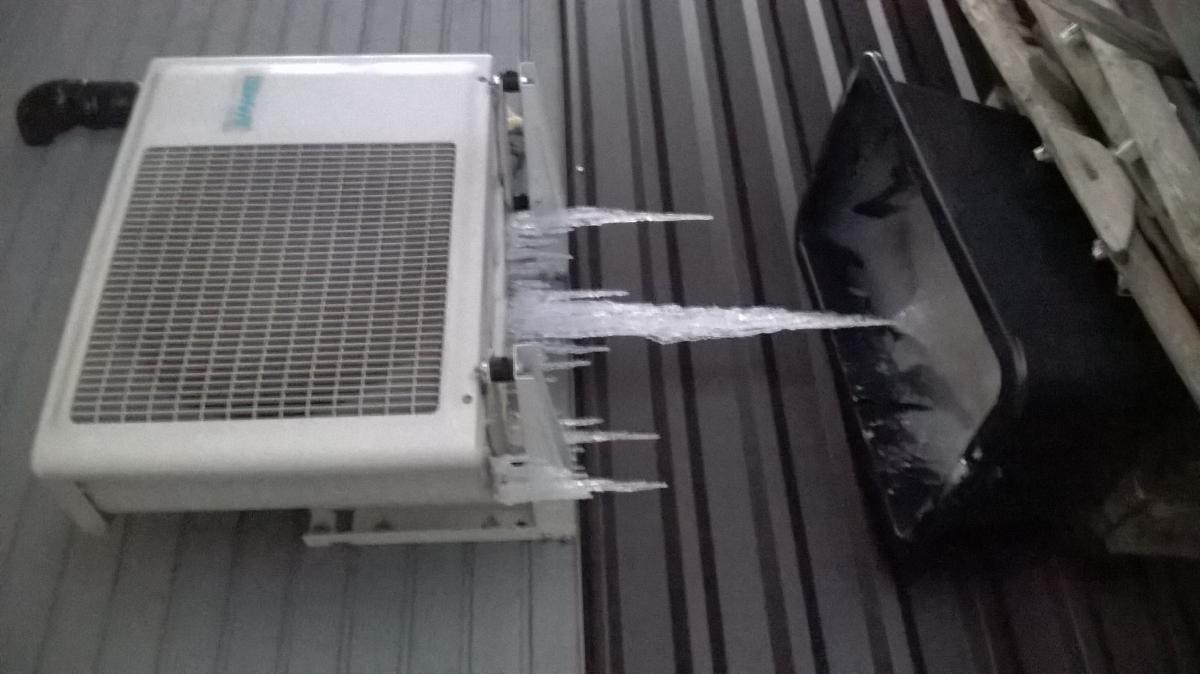

Täytyy kyllä myöntää että tuo jään kertyminen yllätti aloittelijan, tein kyllä pienen ohjauslevyn sokkelinreunaan mutta siellä se on jäävuoren alla nyt. Joku isompi astia voisi olla ok, normiämpäriä saa kaataa aika tiuhaan.. meillekin tuli useita komeita jäälyhtyjä ensin, sitten hetkeksi kun asian unohti niin jääveistos oli syntynyt..
