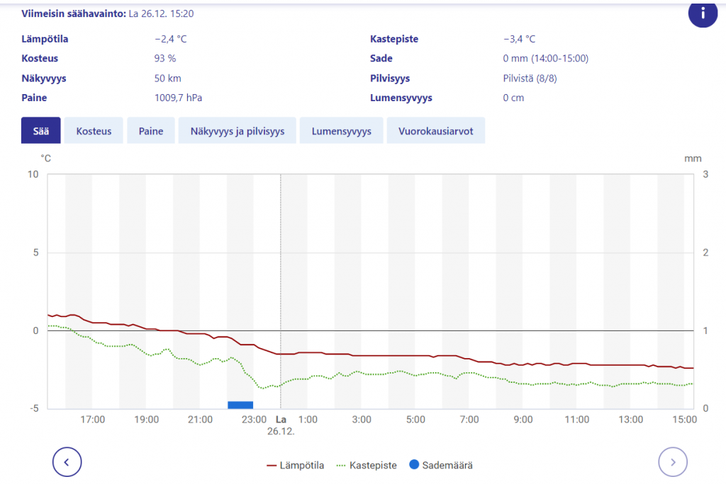

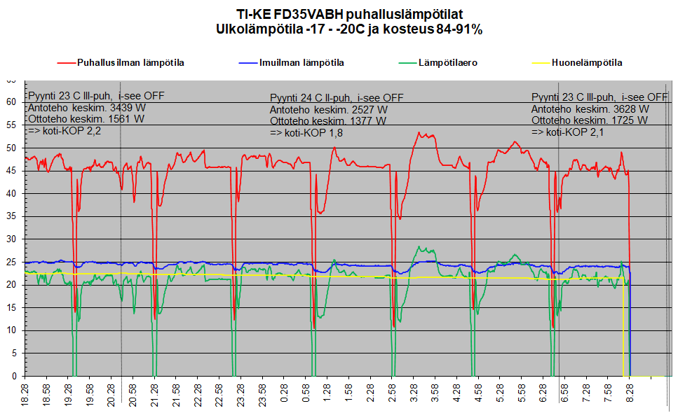

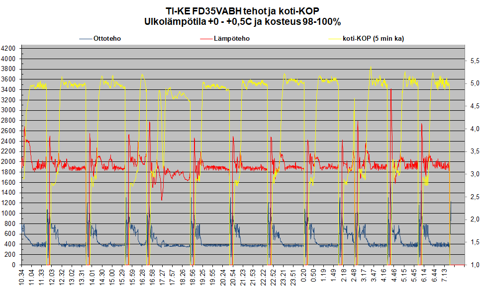

Ulkolämpötila +2C - -5C
Pyynti 22, puhallus II, i-see ON
Antoteho 1717 W
Ottoteho 570 W
=> koti-KOP 3,0
Sulatukset 30 min - 1 h 30 min välein
Lämmitysjaksot pitenivät 50 min saakka yöllä. Aamulla IVO-bootti, sen jälkeen 1 h 20 min jaksoja lyhimmillään.
Suhteellinen kosteus yli 90% koko yön.

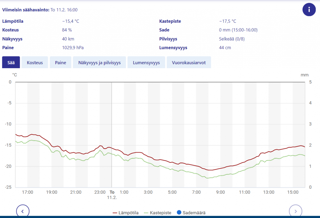

Ulkolämpötila -11C - -2,5C
Pyynti 23-22, puhallus III-II, i-see ON/OFF
Antoteho 2223 W
Ottoteho 691 W
=> koti-KOP 3,2
Sulatukset 2 h - 2 h 30 min välein
Sisälämpötilan tippuminen aamulla ja iltapäivällä johtui makuuhuoneen oven kiinnilaitosta. Sisäilmanloggeri oli makuuhuoneessa.

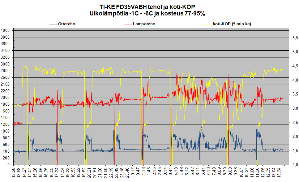

Ulkolämpötila -1C - -6C
Antoteho noin 1850 W
Ottoteho 540 W
=> koti-KOP 3,4
Lämmitysjaksot olivat 2 h 30 min.

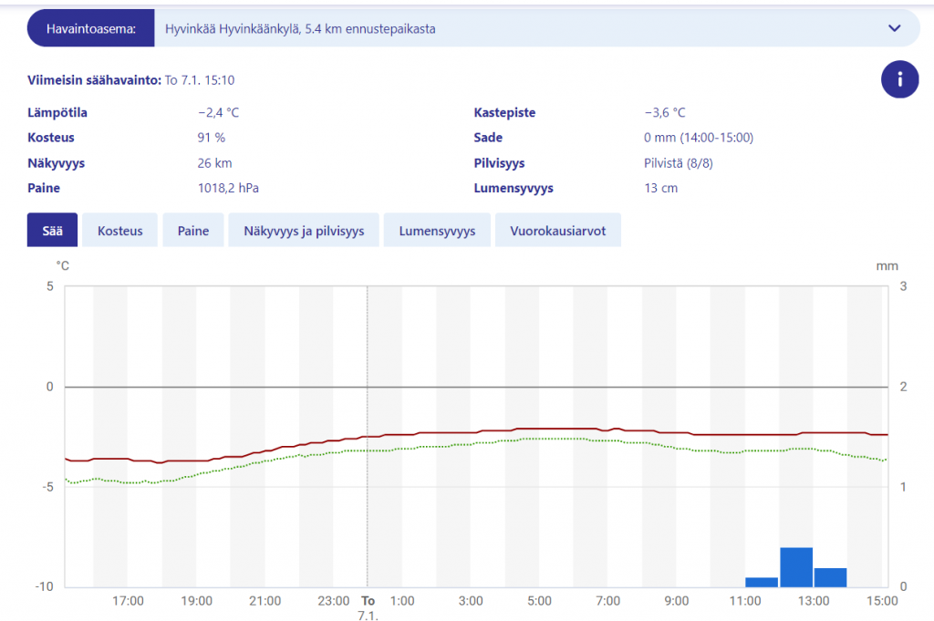

Ulkolämpötila -6C - -14C
Pyynti 22-23, puhallus II-III, i-see ON
Antoteho noin 2161 W
Ottoteho 918 W
=> koti-KOP 2,4
Lämmitysjaksot olivat 1 h - 1 h 20 min, sulatuksien kestot noin 4-5 min

    298,3 KB · Katsottu: 113
Ulkolämpötila -8,5C - -15C
Pyynti 23, puhallus II-III, i-see OFF
pohjavastus jatkuvasti päällä
Antoteho noin 2452 W
Ottoteho 1164 W
=> koti-KOP 2,1
Lämmitysjaksot olivat 1 h 20 min, sulatuksien kestot noin 4 min - 5 min 30 s

Ulkolämpötila +0C - +0,5C, kosteus ~100% räntä-/lumisadetta
Antoteho noin 1772 W
Ottoteho 494 W
=> koti-KOP 3,6
Lämmitysjaksot olivat 40 min ja aamulla 2 h. Tarpeen mukaista sulatusta, pari kuivan kennon sulatusta 16:45 ja 2:45.
    66,8 KB · Katsottu: 73
    62,1 KB · Katsottu: 49
    295,2 KB · Katsottu: 80
    62,2 KB · Katsottu: 76
    59,9 KB · Katsottu: 56
    306,8 KB · Katsottu: 78

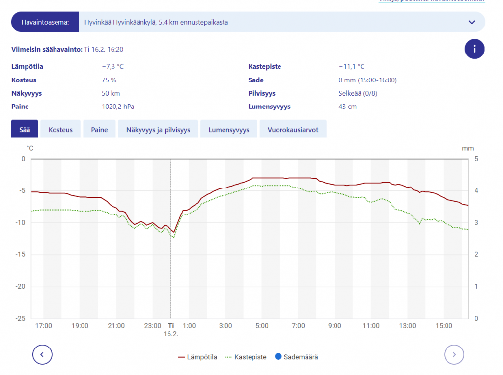

Ulkolämpötila -13C - -21C
Pyynti 23-24-22, puhallus III-II-III, i-see OFF/ON
Antoteho noin 2692 W
Ottoteho 1353 W
=> koti-KOP 2,0
Lämmitysjaksot 1 h 45 min - 1 h 35 min
Puhallus anturi siirretty hieman alemmaksi puhallusaukossa (aiemmmin keskellä pystysuunnassa). Kyllä sieltä sisäyksikön kennosta voimakkaimmissa sulatuksilla kylmää ilmaa valuu, nyt tämä näkyy mittauksessakin. :)
    280,3 KB · Katsottu: 66
