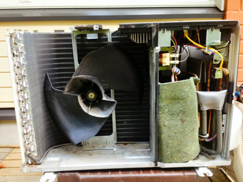

Vs: jantin isovanhempien varaosa E9DKEW
Eipä sitä malttanut olla tätäkin ulkoyksikköä modaamatta.

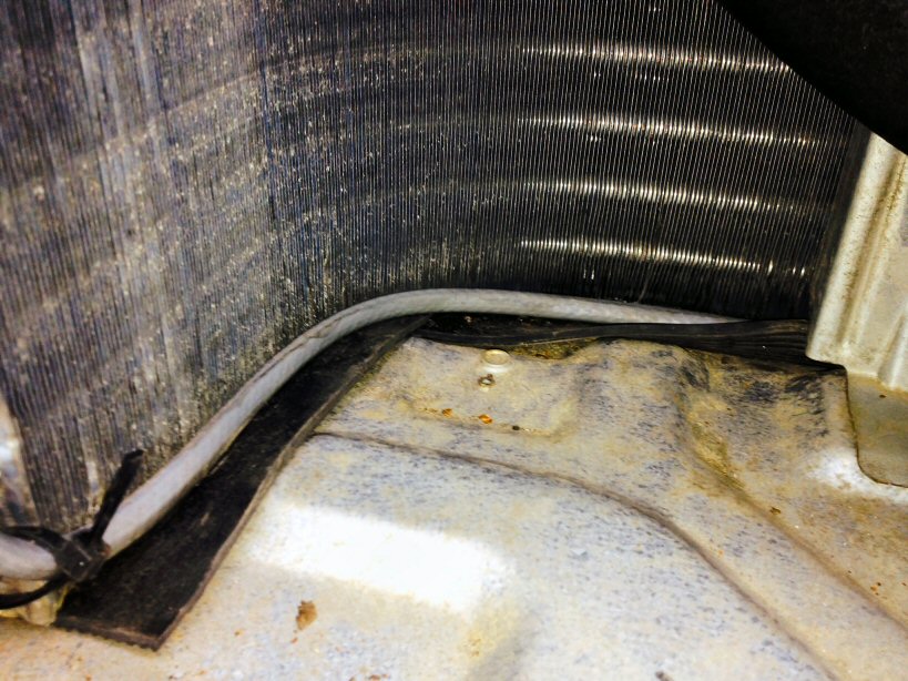

Tuon heikkotehoisen pohjavastuksen laitoin kiertämään kennon sisäreunaa, niin että se itsessään ohjaa veden pysymään kennon lähellä. Nostin kaapelin pään pystyyn tuossa kennon päädyssä, jotta kaapelin sisään ei pääsisi kosteutta.
Kompurallekin laitoin pari kerrosta eristettä kompressorin päälle. Alun perin kompressorin päällä ei ollut yhtään eristystä. :(
Ulkoyksikkö on kyllä sen verran parempi kuntoinen kuin tuo Imatralla oleva että sen voisi ottaa heti hyötykäyttöön. :)
    134 KB · Katsottu: 591
    136,1 KB · Katsottu: 578
    100,5 KB · Katsottu: 536

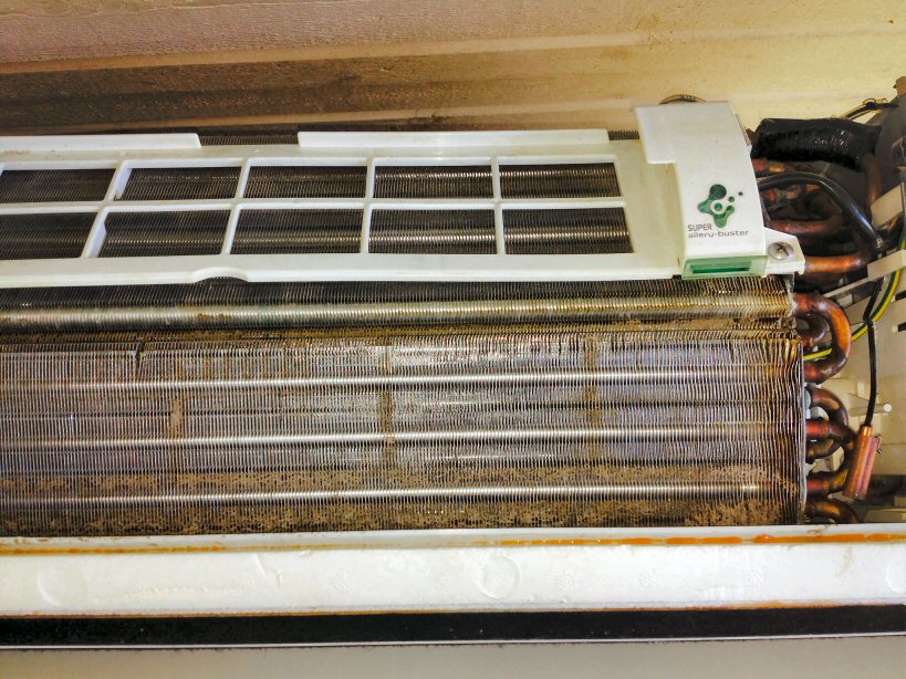

Sisäyksikkö oli kyllä aika likainen. Se piti purkaa osiin jotta sen sai suihkussa puhdistettua.
    82,5 KB · Katsottu: 561
    88,9 KB · Katsottu: 626
    148,8 KB · Katsottu: 606
    127,9 KB · Katsottu: 672
    131,2 KB · Katsottu: 678
    148,6 KB · Katsottu: 638

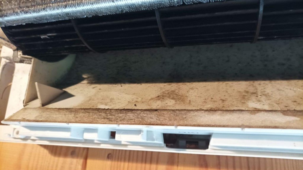

Puhallusrumpu ja kondessikaukalo kaipasivat pesua.
Mukava yllätys oli se että laitteessa oli keraamiset laakerit omaava puhallinmoottori. Olisiko tuo sitten joskus takuuseen jo vaihdettu.
    75,5 KB · Katsottu: 646
    105,3 KB · Katsottu: 550
    104,3 KB · Katsottu: 540
    62,4 KB · Katsottu: 533
