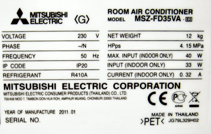

Kolmatta pumppua kehiin. Tällä kertaa en ehtinyt purkamaan laitetta ennen asennusta, joudutte tyytymään "pellit kiinni kuviin" :cool:
Ohessa kuvin dokumentoituna asennusta. Typetyksestä ei tullut näpättyä kuvaa.
Sisäyksikkö tuli asennettua vanhan FA25VA:n telineeseen, koska se sopi siihen. Ulkoyksikkö myöskin entiselle telineelle. Kylmäaineputket ovat uudet ja niihin tuli pieni lisäkiepaus ulkoyksikön taakse ihan varmuuden vuoksi.
Ulkoyksiköstä irroitimme turhat kuljetussuojat. Laite tuli tälläkin kerralla sähköistettyä pistokeliitännällä, jotta CoctControl (kulutusmittari) saisi jatkaa työtänsä.
Laitteen toimituksesta vastasi PauliG - Gadsat.
    115,1 KB · Katsottu: 1 107
    148,1 KB · Katsottu: 1 427

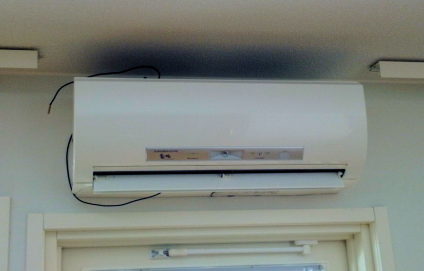

Noin 3 viikkoa käyttöä takana ja oli aika puhdistaa suodattimet.
Eipähän tuolta pölyä löytynyt ollenkaan??
    182,5 KB · Katsottu: 859
    121,8 KB · Katsottu: 763
    197,6 KB · Katsottu: 847
