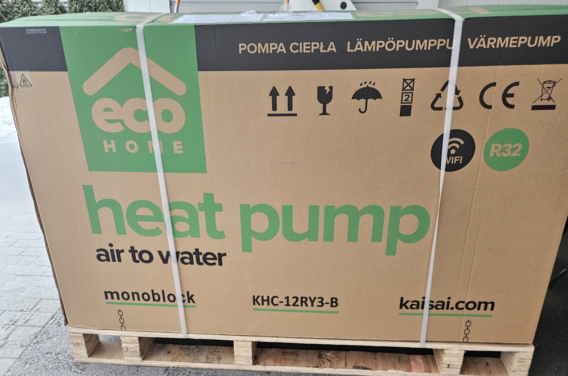

Puolassa on nyt Kaisain r32 vilpit kivas tarjoukses. Ite tuli tilattua täältä 12kW mono https://greenstor.pl/pompy-ciepla/341-pompa-ciepla-monoblok-khc-12ry3-b-12kw.html
Hintaa pumpulle tuli rahdin kanssa noin 1670€, josta 210€ on tahtia.Pumppu on lähteny tulee kohti Suomea. 1-2viikkoa toimitusaika.
Sama pumppu muuten esim. Taloon.comis 7500€. Lvi viros splittinä 3609€+km(?). Mideana myös myydään.
Miinuksena tietenkin takuu ei pelaa suomes. Puolas muuten viiden vuoden takuu mutta vaatii virallisen asentajan +vuositarkastukset.
Ostamaminen on helpointan sähköpostin kautta. Tällä hetkellä Suomipojalle vain ennakkolaskulla. Lupasivat visamaksua myös tulevaisuuteen. Myyjä ystävällien. Englanti sujuu. Tekee yötäpäivää hommia. Vastas vielä yölläki puolenyön jälkeen. Google kääntäjäl sivutki kääntyy ok. Aurinkopaneeliaki näyttäs iha ok hintaan saavan. Päivittelen vaikka kun pumppu saapuu pihaan.

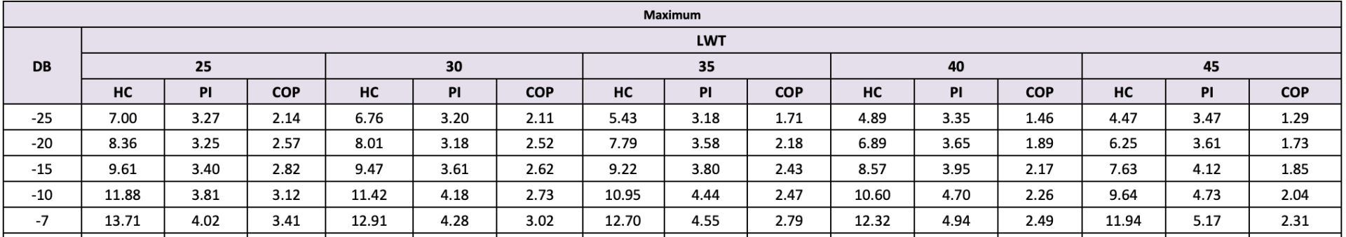

Katsoin manuaalista 14kW version lämmityksen speksit eikä nuo hassummilta näytä, toki nimelliseen nähden pudotus on kova -7C jälkeen mutta pitää vain huomioida mallin valinnassa. Mielenkiintoista kuulla tästä kokemuksia.
Linkki manuaaliin:

Hyvin samanoloisia ovat juu, varustusta ja ulkonäköä myöden. -20C / 35C suorituskykyä vertaillessa 10kW Kaisai näyttäisi vertautuvan 7kW Panaan ja 16kW Kaisai Panan 9kW TCAPiin.
edit: Em. siis antotehojen osalta, pakkasCOPit näyttävät nopeasti katsoen selvästi huonommilta.

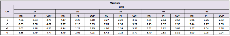

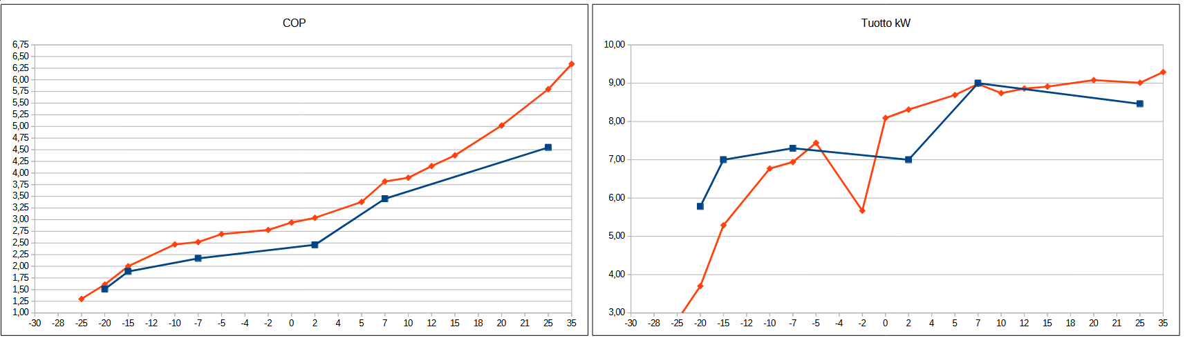

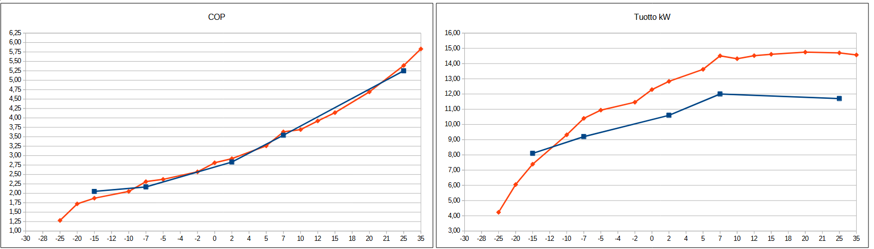

Näyttäisi olevan täysin samat arvot kuin taulukosta jo löytyvillä Mideoilla.

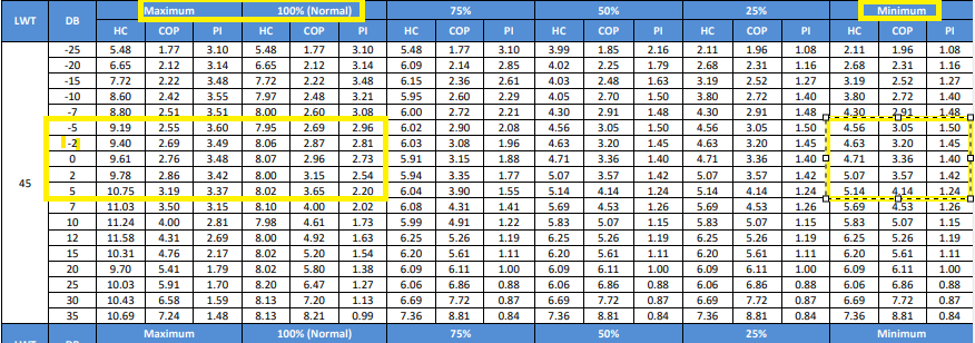

MAX taulukossa täytyy olla virhe tiedoissa 8 ja 10 kW koneitten kohdalla. -2 °C on aika mahdoton monttu tuotossa.
Bongasin nämä Mideat silloin kun omaa pumppua valkkasin, mutta silloin ei tuntunut olevan missään saatavuutta.

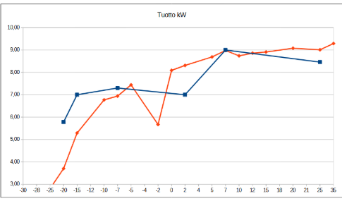

12 kW vs H-sarjan Pana HP 12 kW @ 45 °C, punainen Midea
8 kW vs Pana J-sarjan HP 9 kW @ 45 °C, punainen Midea

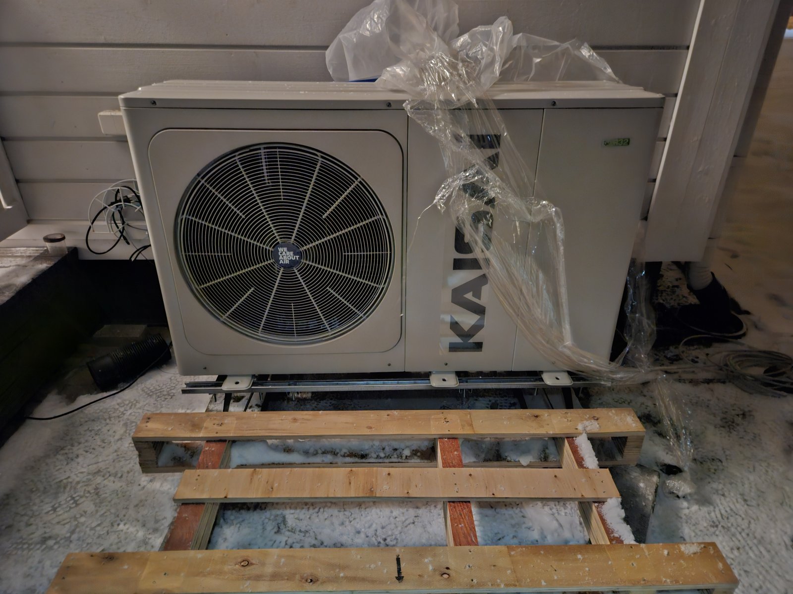

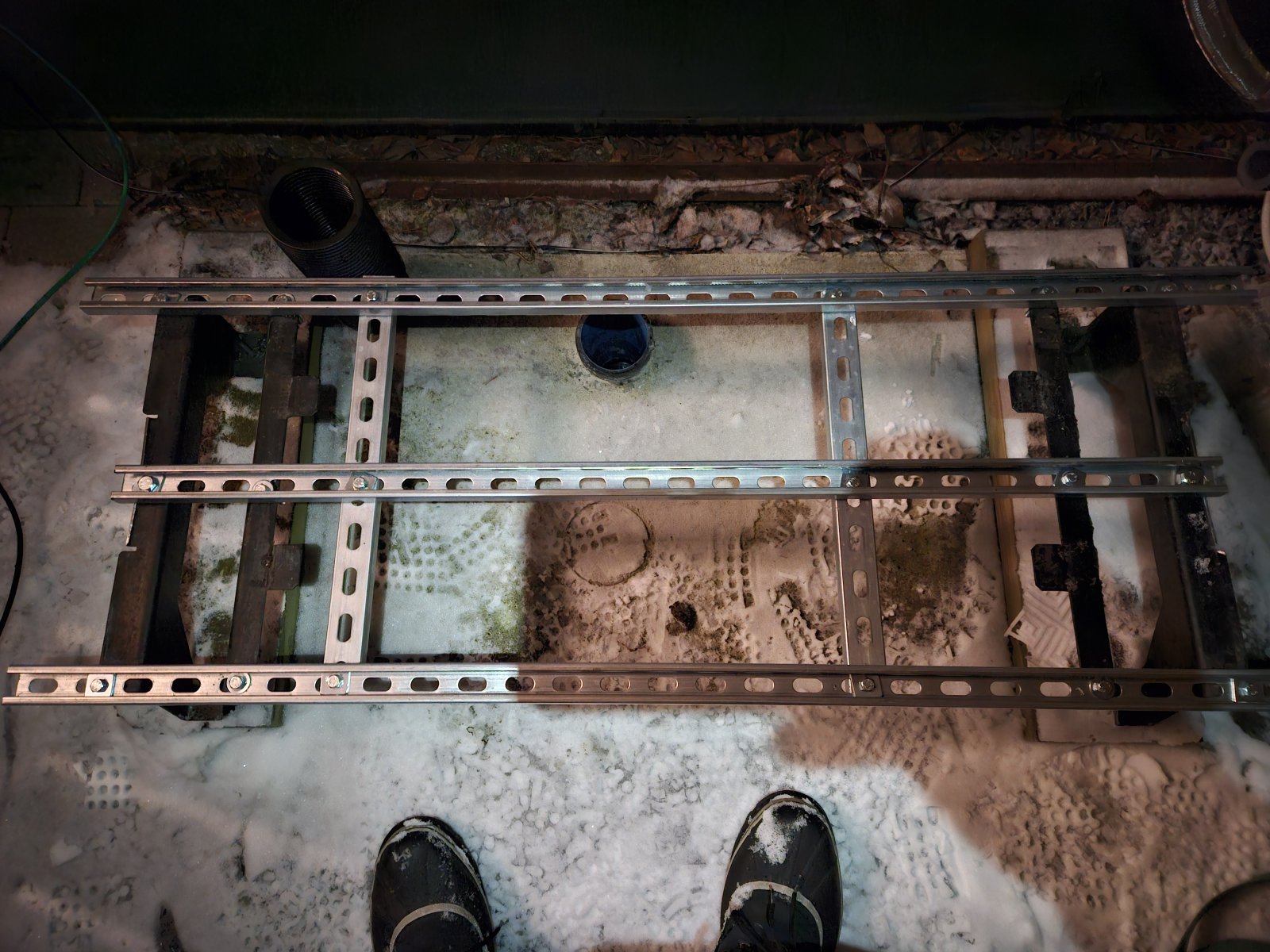

Kiirus ja hitsaustaidon,paikan ja värkkien takia pulttasin 40mm leveästä c-profiilista palat vanhan pumpun jalkoihin.
Menishän tos jokku pihaharkot/kivet alla. Pitää kesällä jos motivaatiota nii joku siistimpi toteutus tehdä. Ei nuo sinkityt profiilikkaa oikee pihakäyttöön oo ikuiset

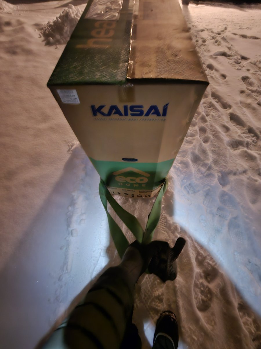

Nurtsil sopivan vähä lunta niin pystyy vetää koko paketin toiselle puolelle tupaa.

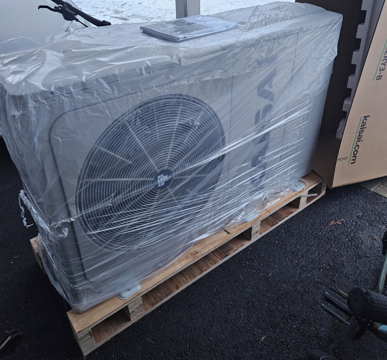

Lava pihalaattojen päälle ja pumppu nitkutettu paikoillee. Ei tarvinnu naapurien insinöörien tulla kantoapuun.

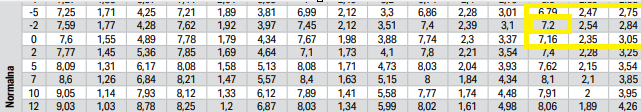

Ehkei sentään.. ainakaan interpoloimalla?
Jokin muu taulukko käytössäsi sisältäen -2degC:n?
Brändäämällä Midean Panaksi näyttää tuottopuolella softahallintaansa (vakio ~~7kw pitkällä jaksolla).
Tää uusbrändäys ei kuitenkaan kunniaksi Panasonicille!
Midealle sulka hattuun!

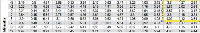

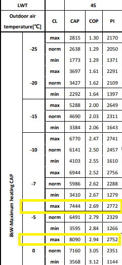

Tuosta linkatusta dokumentista katsoin. Mistä nuo sinun tiedot on?
Näytä liitetiedosto 104688
Puolalaisen SM:n mukaan tosiaan kennon sulatus zero-alueella fiksusti otettu huomioon nettolämmitystehoissa järeän erikoiset niiaukset tehoissa (HC) ,kuten taulukossasi osoitit !
Toisaalta syöttötehotkin (PI) eri tehomoodeissa vailla yhdenmukaista logiikkaa !?
Tuntuu,kuin yritettäisiin ottotehon säänöstelyllä hillitä höyrystimen jäätämistä?
Toisaalta Minimi-/Normaali-moodissa annetaan hanaa lisää?
Vai miten tuon tulkitsisi softalogiikan kannalta?
Nimellis-ja minimi-tehoalueella data ohessa:
