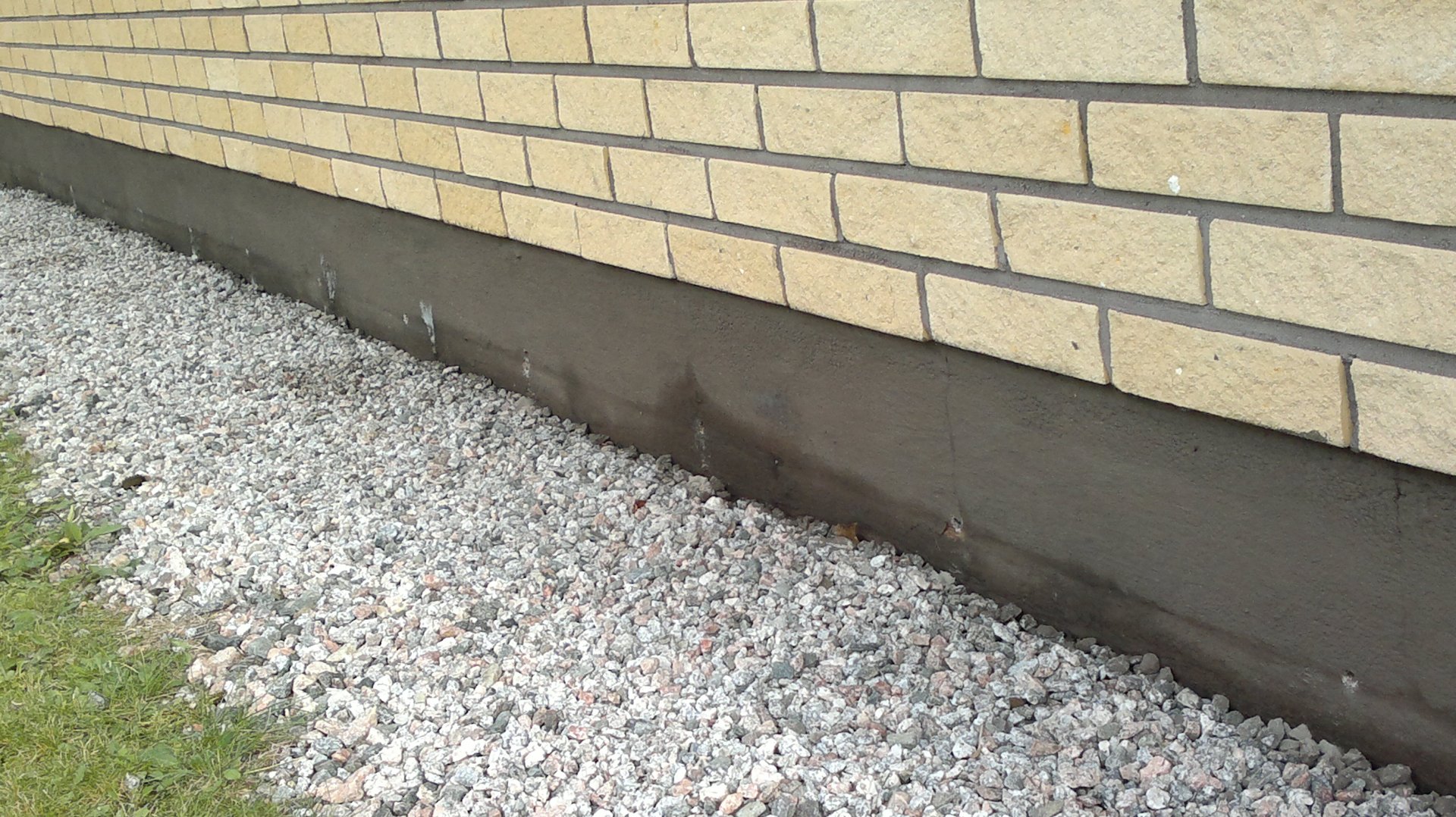

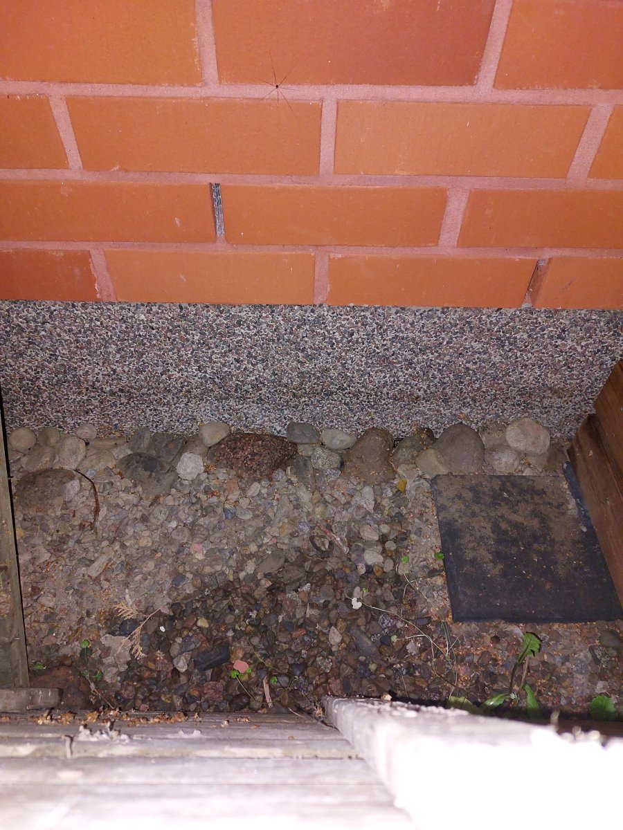

Ei tarvitse sataa kuin hetki, niin usein kastuu sokkelista alin harkko varsin nopeasti.
Ei koko talon ympäri, mutta muutamista kohdista.
Sokkelia vasten on bitumimatto, joka on suht ohuen oloinen, mutten usko että kosteus sen läpi menee.
Bitumin yläpuolella on 5-10cm sepeliä sokkelia vasten. Se on ollut puhdasta someroa, mutta kun hiekkaa on ollut siinä lähistöllä, niin hiekkaa vähän joukossa kyllä nykyään.
Tuo sepelikö kosteutta uittaa niin helkutin tehokkasti vai mistä kyse?
Jos sade suoraan kastelee, niin luulisi, että ylin harkkorivikin kostuisi yhtä äkkiä eikä toiseksi ylin selvästi ensin.
Onko muiden taloissa tätä ilmiötä?

Nouseeko kalkkia sokkelin pintaan? Voisi silloin olettaa että sokkeli kostuu. Teki omassa mökissä sellaista ilmiötä, sitten salaojaremontin myötä kun patolevytkin tuli anturasta ylöspäin niin ilmiö poistui. -83 rakennettu ja salaojat tuli remontoitua kolme kesää sitten.
Itelläni aikoinaan kostui muutamassa kohdassa. Ongelma poistui kun:
  • Korvasi sokkelia vasten olevat mullat sepelillä. Kuvan mukaan sora on kapillarista, mikä ei ole hyvästä.
  • Korotti patosuojalevyä lisäsuikaleella (hiukan sepelin pinnan ylläpuolelle)
Luultavasti jompi kumpi olisi riittänyt mutta tuplavarmistus parempi.

Varmaan pitää harkita korottaa suojaa kyllä. Ties jos laittaisi jonkin 20-30cm suikaleen sitä nykyaikaista muovista muhkuraista suojaa. Kai se hyvää on, kun kehitys on kehittynyt. Onkohan siinä ajatuksena, että ilma kiertää siellä sokkeloissa?
Tuskin sen ja seinän väliin alkaa kertyä mitään hienoa tavaraa vuosien saatossa. Se lähinnä tulee mieleen, kun vertaa tuollaiseen bitumimattoon, jonka väliin ei niin vain luulisi menevän roskaa yms
Ei patolevyn ja sokkelin välissä ole tarkoitus ilman kiertää. Raon ideana on että sokkelista haihtuva kosteus tiivistyy kylmään levyyn ja valuu salaojiin. Sen pitää siis mennä alas asti anturan ohi, anturassa pitää olla kolmio rappaus ja bitumisively. Yläreunaan laitetaan suojalista estämään roskien pääsy rakoon.
Pidemmät räystäät ;) ja hiekatonta soraa.
Patolevyn toiminta just noin.
Tuossa kuvassa näkyy paljas säästöbetoniharkko (leca) joka imee vettä oikein hyvin. Pinnoitteessakin ollut säästölinja.
Tuohon kaivaisin esiin ja patolevyn veto maanpintaan asti. Lista vielä upotettuna pinnoitteen sisään niin että roiskevesi johtuu pois.
Patolevyhän ei vaadi mitään läpäisevä massoja, mutta muissa kyllä rikkaruoho viihtyy ja ne juuret sitten menee mihin haluaa.
Kapillaarivapaa aines talon vieressä kerää valumavedet perustuksiin joka ei ole hyvä tietty.
Sokkelin vieressä koristesora, sen alla savimaa, joka luiskattu ulospäin. Tässä välillä suodatin kangas.

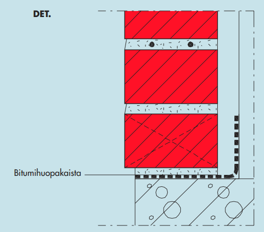

En ymmärrä miksi tuohon patolevyä laittaisi kun bitumimatto tulee noin ylös. Oletan että sokkeli on aika matala ja antura tulee aika pian vastaan. Ei jää paljoa haihtumispinta-alaa sokkelille patolevyä vasten kun vain sentti-pari on sokkelia bitumimaton yläpuolella.
Sepelit vaihtoon vain ja varmistus että maa-aines vaihdetun sepelin alla, kaadot, maassaolevat eristelevyt sekä niiden kaadot ja salaojat ovat kunnossa.

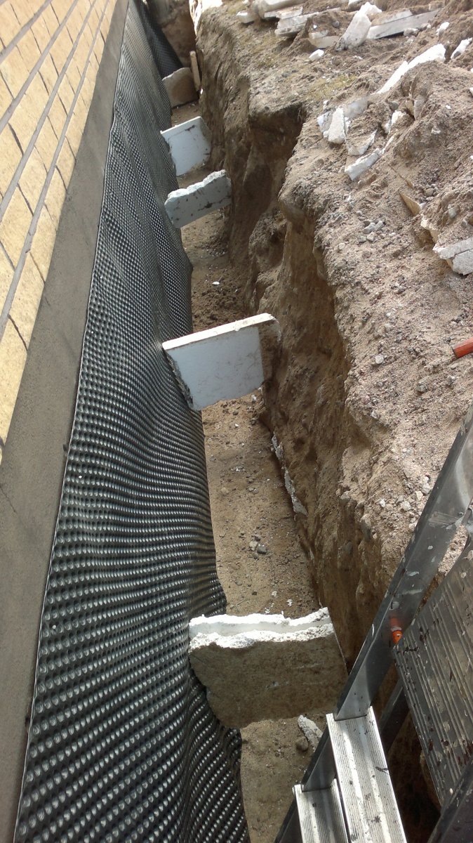

Talo rakennettu 1988 ja sokkelin kastuminen alkoi 2011 vuoden tienoilla.Sitä ennen ei mitään tuollaista.Arveltiin että sokkelin ulkopuolinen täyttö tehtiin aikoinaan hienolla hiekalla ja jostain syystä 23 vuoden jälkeen alkoi kapillaarisesti nousta vesi sokkeliin hienossa hiekassa.Kaivoin hienon hiekan pois ja tilalle patolevy ja 10-15mm sepeli.
Alkoi pysyä sokkeli kuivana.

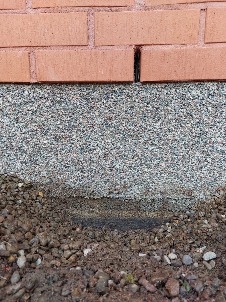

Tarkoitus nyt syksyllä syventyä tähän sokkelin kastumiseen.
Tilanne ei vielä ole niin paha kuin mitä se kohta on, mutta huomasin, että harkkojen välinen laasti on kostunut jo.
Kesällä parantelin ylimmän 10 sentin suojausta eli laitoin patolevyä siihen ja on suuri odotus, että maakosteus ei kulkeutuisi enää.
No, ajattelin nyt että viistosade kostuttanut tuon laastin. MUTTA kun vieressä on ollut levyt suojaamassa sateelta, niin levyjen takanakin on laasti kostunut. Pintamaa on kuivaa 20cm etäisyydellä seinästä.
Voiko olla mahdollista, että tuo imee ilmasta kosteutta vai keksiikö joku tähän jotakin?!

Ekan kuvan mukaan sepelissä on mukana hienompaa ainesta ja siten on kapillaarista tavaraa. Mutta kiinnittää kyllä huomiota, että ko. sepeli sora on ihan märkää. Jos se on märkää, niin kyllä se sokkeliin siirtyy oli sitten mitä tahansa sepeliä. Eli mistä tuo märkyys johtuu.
Kyllä meilläkin sokkelin sivussa oleva sepeli kastuu sateella, kuten juuri näinä päivinä. Mutta kun tulee taas poutaa, niin kuivuu.
Voi se olla juuri nyt, kun ulkona on sade ja parisenkymmentä lämmintä. Jos sokkeli olisi ulkoilmaa viileämpi, siihen saattaisi ehkä tiivistyäkin kosteutta pintaan näillä keleillä. Tuo @Matias tarina on hyvä ja sitä kelpaa ottaa opiksi. Itselläni on kellari ja tilanne on siinä mielessä vähän toinen mutta samalla periaatteella on kaiveltu täälläkin.

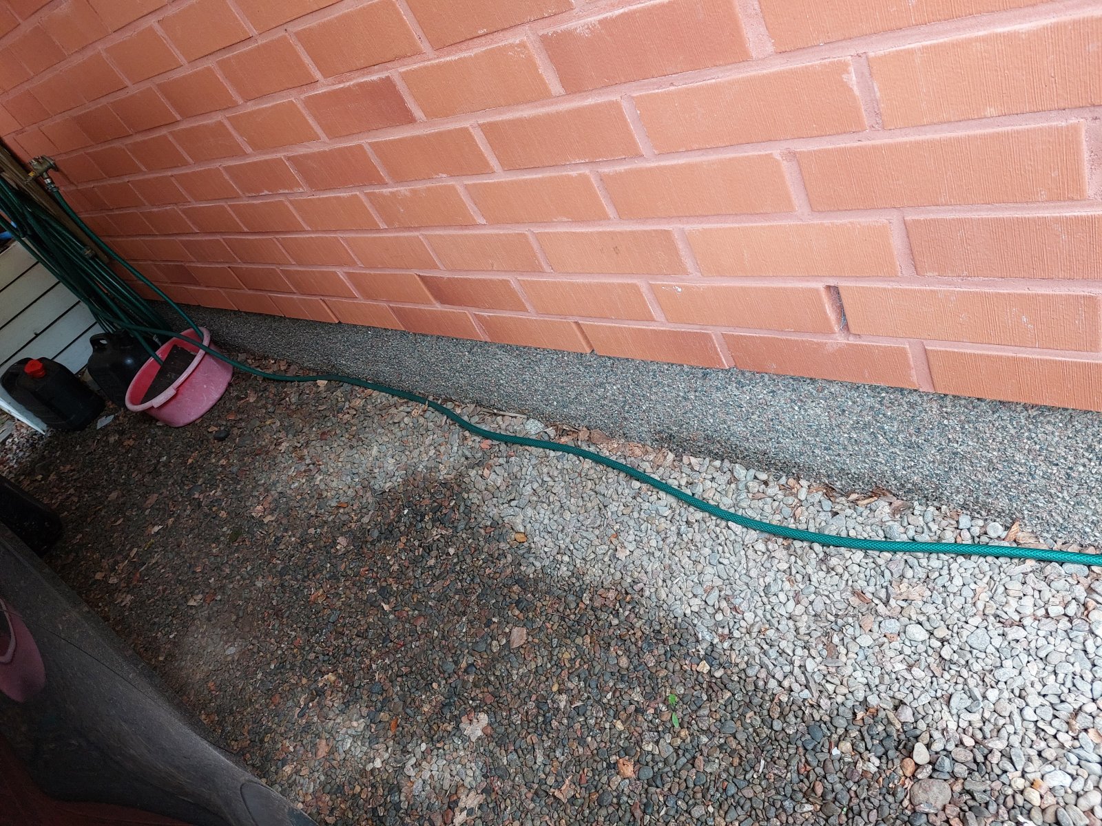

Tuota olen ihmetellyt, kun talossa on kiinni autokatos, joku 6x4m.
Niin katoksen suojassa oleva sokkeli kostuu ensimmäisten joukossa. Tämä on vielä alarinteen puolella eli vesikuorma ei pitäisi sinne päätyä.
Kuvassa valkoinen puulaatikko on katoksen peräkulmassa, jonne sadevettä ei päädy kuin varmaan parina päivänä vuodessa.
Nytkin maa on märkänä lähelle seinää, muttei seinään asti. Miten tuo katoksen maa noin kostuukin...
Mutta ehkäpä ilman kosteus kostuttanut sokkelia tuolta.

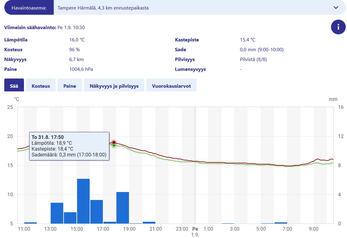

Mikäli sokkelin lämpötila on alle 18-15C (kastepiste), on se imenyt vettä ilmasta, kun siihen tiivistyy vesihöyry:
Meillä on 99% ilmankosteus rossipohjassa. Luukut auki ja sateista ollut kuukauden. Rossipohjassa on vain 14°C. Ajattelen että kyllä se on tiivistymistä, mutta pitääkin käydä mittamassa sokkeli myös. Valuuko meillä vesi sokkelin läpi talon alle ja onko edes patolevyä? Kiitos ketjun oppii aina uutta.
Alta mitattuna tuulieristelevyt ja laudat 20-21% kosteita, joka lienee normaalia. Heti kun ilman lämpötila laskee tuon kastepisteen alle taitaa alkaa rossipohjan kuivuminen.
Meillä rossipohjan ilmankoskeus 90% ja lämpötila 16c. Pinnat silti kädellä kokeillen täysin kuivia eikä näkyvää kosteutta ole tiivistynyt.
Aika harvinainen tilanne, että sokkeli olisi kylmempi kuin ulkoilma. Toki aamulla ilman lämpötilan noustessa voi jonkin aikaa olla, mutta tuskin pidempiä aikoja.
