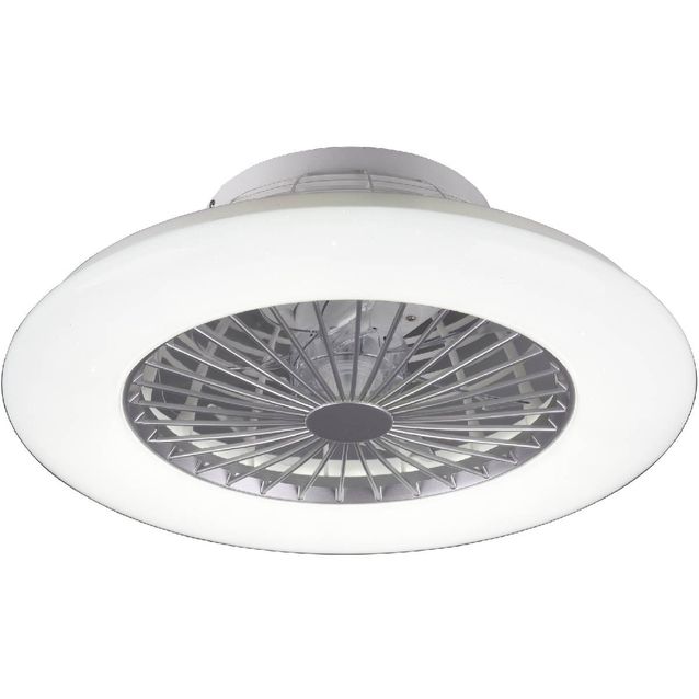

Kiitos vastauksesta, tuulettimia katsellessa törmäsin toiseen ongelmaan.. Eteisen katto 20cm alempana, pitäisi löytää mahdollisimman matala puhallin jossa valaisin mukana.. Toki yksi vaihtoehto olisi pikku eteinen mutta kiertääkö lämmin ilma enää yhtä hyvin makuuhuoneisiin?
Tuuletin ei toimi hyvin, ellei ole melko suoraan niiden huoneiden ovien luona, joihin kaivataan lisälämpöä. Turhan korkeitahan nuo tyypillisesti ovat, joten onnea vaan matalampien etsintään. Kuvittelisin, että alle parikymmentä senttiä tuulettimen siivistä kattopintaan toimisi vielä hyvin, jos vain siivet olisi kallistettu niin, että ne viettävät hieman keskiöstä alaspäin kohti kärkiä.

Alempi noista tuulettimista vaikuttaisi parhaalta vaihtoehdolta, terassin oven yläpuolella oli liian vähän tilaa sisäyksikölle 29cm josta verholauta peittää 15cm.. Aivan oikein ulkoyksikkö seinän takana, 2 eri asennus liikettä päätyi samaan asennus paikkaan. Pyyntiä kun olen nostanut niin tuntuu sen pari astetta laahavan jäljessä.

Voisitko heittää linkkiä minkälaisesta tuulettimesta olisi kyse?
