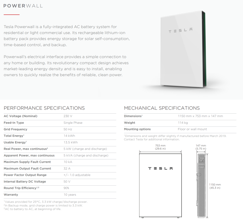

Tuo kommentti on australialaisen sivuiston artikkelissa ja veikkaan että myös tuo powerwall 2 on ausseissa. Tesla taisi ymmärtääkseni rajoittaa joidenkin autojen latausta hitaammaksi. Mahtaako sitten hidas lataaminen säästää akkua? Tälläiset speksit tuollaisella on ausseissa.
Näytä liitetiedosto 74341
Se on ongelma joka teoretiikot ei huomaa:). Ei se kyse ole akkun säästämisestä. Nimittäin specsissa on kirjoitettu Max. Power (discharge and charge) 5kW, eli se on maksiimi. No sähköverkko on 3-vaiheinen ja nyt se rippuu mikä auton latauskytkentä systeemi on. Jos se kytkentä on 1-vaiheinen ja muut laiteet kotona toimivat, inverteri tekee näin että kaikki toimi, siis auton lataus teho voi olla vaikkapa 2 tai 3 kW. Jos kytkentä on 3-vaiheinen inverteri tasapainoa vaiheet ja rajoitta teho 5kW.
Voi ajatella että siis inverteri discharge ja charge teho pitäisi nosta. No isompi inverteri ei ole niin tehokas kun pienempi teho on otettu. Eli inverteri on valitseva näin että se teho ~ paneleeiden teho. Ja myös akusto on optimisoitu näin että charge ja discharge teho on sovitettu inverterin kanssa. Vielä lisäksi, inverteri valitse näin että sen virta vasta kotiverkon eli pääsulaken. Esim. kotiverkko on 3-vaiheinen 220V, sulake on 25A. Sitten inverterin ja akuston maksiimi virta on 25A, No se ei merkitse että se voi antaa kaikille 3 vaihelle samanaikaisesti 25A eli 15kW kun inverteri ja akuston discharge on rajoitettu 5 kW. Mitä se alykäs inverteri tekee kun tehon tarve on enemmän kun 5kW (rouva otanut päälle pesukone, astianpesukone ja sillitysraudan). Sitten inverteri automaatisesti ota lisäa tehoa sähköverkosta. Niin, minä olin joskus myös teoretiikko tässä, ymmärsin vain toimivasta systeemista miten se homma oikeasti toimi:cool:.
