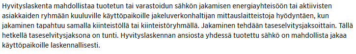

Jotkut siirtoyhtiöt ovat tuota lupailleet varsin nopeasti käyttöön.
Kuva täältä: https://ilmaisenergia.info/foorumi/threads/netotus.1681/post-32815
Linkki temin sivuille koskien ko. asiaa: https://tem.fi/-/energiayhteisot-helpottamaan-itse-tuotetun-sahkon-jakamista-naapurustossa

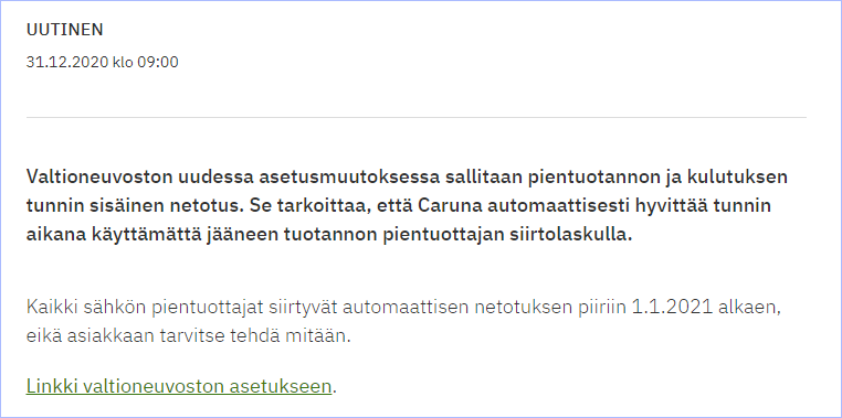

Caruna ottaa tasejakson sisäisen netotuksen käyttöön 1.1 lähtien
roots
Jihaa, Caruna lähestyi tekstarilla>>>syytä avata kuoharii...tuota ilmoitusta jo vähän odotellutkin, hyvä kun on muutama vuosi ilman tuota ja näkee nyt sitten vaikutuksen...

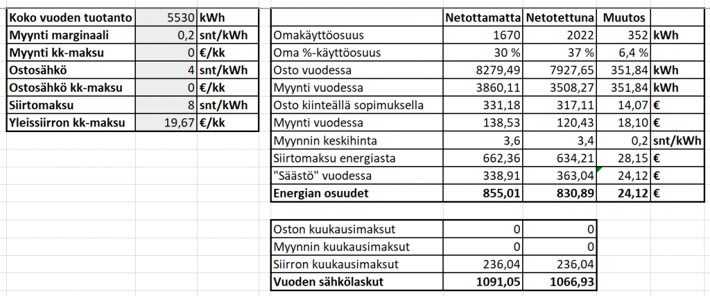

Jos mää tuolla uudella netotuksella lasken vuoden 2020 ja miksen laskisi ja laskinkin, niin ~5% olis kasvamassa omakäyttö-%.
Ei siis mitään järisyttävää...
Jotain sellaista mitä oletinkin. Kaikki on kotiinpäin.
Teitkö jonkun taulukon laskentaa vasten? Jo teit niin viitsitkö jakaa?
Mulla on vasta suunnitelmissa mutten ole laiskuuttani jaksanut tehdä vielä.

No periaatteessa on xlsx tiedosto johon pitää pudottaa vaan omat tuotannot tuntitasolla...
Tsiikaan saako sen tänne.
EDIT:
Oikeastaan helpoin tapa tämän tekemiseen on työstää sen sähkölaitokselta imuroidun kulutus+tuotanto tiedoston pohjalta...se data on kumminkin kaiken pohja, kyllä ne kaavat siihen sitten on helppo istuttaa. Työläämmäksi menee pudottaa ne datat tuohon toisen tekeleeseen.
Tuossa olisi tuollainen, tähän on helpompi istuttaa data kun tehdä taulukko tyhjästä. Tuohon ei tarvi kun pudottaa 8760 tunnin kulutus & myynti sekä täyttää muut harmaalla pohjalla olevat lootat. Tuo olettaa että sähkö myytäisiin spottihinnalla mutta kai niitä kiinteähintaisikin on. "myyntimarginaalia" ruuvaamalla sopivasti saanee myös myynninkeskihinnan kohdalleen joka vastaisi kiinteää myyntihintaa.
24 egeä netotaan näillänäkymin tuolla muutoksella eli ei paljon mitään, mutta kaikki on kotiinpäin siitä huolimatta. Omakäyttöosuus nousee noin 6%. Hyvällä tuurilla tänävuonna kokonaiskulutus voi olla nippanappa alle 8000 kWh vuodessa.
Tuossa kun sattuu olemaan nuo pörssisähkön hinnatkin samassa niin taulukko laskee myös hinnan ostettavalle pörssisähkölle. 3,4 snt/kWh olisi tullut alvilliseksi keskihinnaksi. Päälle olisi vielä tietysti tullut marginaali ja kuukausimaksu. Mitäs ne nykyään ovat?
Excel taulukko oli näköjään liian suuri liitteeksi niin tuossa on linkki tiedostoon jos joku haluaa kokeilla omilla kulutustiedoilla:
katso liitettä 68015
Sama loppuvastaus näköjään tuli kWh:na... siis vertailin vaan aluksi kWh-tasolla tuota omakäyttö erotusta, hinnatkin tuossa tekeleessä on ja tarkoitus tehdä siitä vielä semmonen jolla voi tarkistaa kuukausittaisen hyvityslaskun oikeellisuuden. Tarkistusnäytteitä on tullut tehtyä varsinkin myyjän vaihdossa ja virheitä on ollut, mutta niin pientä ettei ole jaksanut rekkuloida (ja on +puolellekin mennyt eli hyödytöntä pullistella ;D )

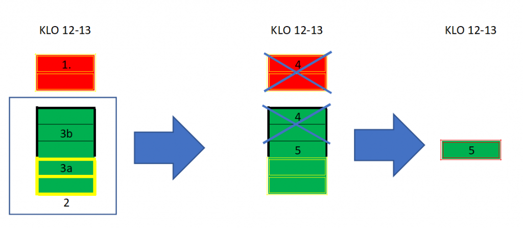

Carunan teksti on hiukan epäselvästi kirjoitettu ja sen voi tulkita myös väärin. Kyllä siellä mun mielestä tarkoitettu ihan vain sitä että pystyt nyt käyttämään tasejakson(1h) sisälle kertyneen tuoton itse ja hyödyt siitä säästämällä siirtomaksun oston osalta. Aivan kuten @jmaja totesi.
Käytäntö tulee olemaan aivan samanlainen joka yhtiöllä riippumatta siitä miten sen toteuttavat teknisesti.
Itse väittäisin, että vaikea tekstiä on enää selvemmin kirjoittaa, vaan tarvittaisiin kuva (tai useampia kaavioita) ja saman asian toistaminen eri tavoin auki kirjoitettuna.
Tällätavalla minä tuon tekstin käsitän.
1. ostosähköa siirtoyhtiönverkosta 2 kWh
2. omista paneleista 5 kWh, sähkö yhteensä siis 7 kWh, josta talossa käytetään 4 kWh
3a omien paneleiden sähköstä 2 kWh käytetään itse, 3b 3kWh jää ylimääräiseksi
4. 3 kWh ylimääräisestä osuudesta vähennetään ostettusiirto pois 2 kWh
5. Jäljelle jää 1kWh joka myydään myyntiyhtiölle eikä siirtoyhtiölle
