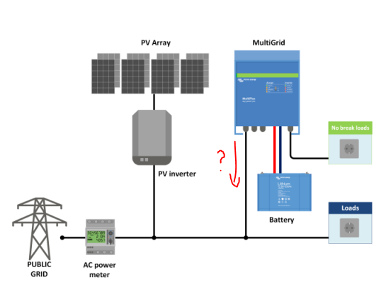

Onko kellään tietoa akkuinvertteristä tuommoiseen käyttöön? Eli (3-vaihe) grid-tied invertteri vaikkapa 48V akustolle. Toimisiko tässä hybridi-invertteri ilman paneeleita? Eli osaako ladata akkua verkosta? Turhista ominaisuuksista toki maksaisi siinä. Ameriikoisa ainakin tuntuu että nuo AC-akut on pääasiassa tarkoitettu backup-käyttöön valtionverkon katketessa, eikä niinkään kulutuksen tasaukseen, eikä backup-käyttöön tarkoitetut invertterit tietääkseni osaa syöttää tehoa kun kantaverkko on hengissä? SMA:lla on Sunny Boy Storage, mutta ainakin lähtökohtaisesti vaatii kaupallisen akun, eli vissiin CAN-väylässä kommunikoivan akkupaketin tai ainakin älyn siitä. Victronilla on jotain, mutta minusta nekin enemmän backup-käyttöön. Mistähän muualta osaisi etsiä?
Toki sitten yksi vaihe on järjestää automatiikka joka lataa ja purkaa akkua paneelien tuoton ja kulutuksen mukaan, mutta se järjestynee.

Hän on testannut useita inverttereitä mutta Victron oli valinta lopussa ja Victron saa toimimaan rinnakkain sähköverkon kanssa aika helposti, raha on avainsana
Käsittääkseni Victronin Multi-sarjan invertterit ja MultiGrid invertteriä käytetään yleisesti juuri haluamassasi tarkoituksessa. Itsellä on tuollainen Victronin Multi off-grid mökkisysteemissä ja siinäkin näkyy valmius myös sähköverkon käyttöön.
Tuo MultiGrid on kyllä varmasti lähellä ainakin. Sen voi konfiguroida monenlaiseen moodiin, ja ehkä lähinnä omaa käyttöä olisi kuvan mukainen (esitteestä kopioitu: https://www.victronenergy.com/upload/documents/Datasheet-MultiGrid-3000VA-EN.pdf). Ainut ongelma tuossa on mielestäni tuo, että ymmärtääkseni laitteessa on tavallaan erillinen tuo julkisen verkon tulo ja invertterilähtö. Eli patterisähköä ei pysty syöttämään lisäämäni punaisen nuolen suuntaan. Tällöin kaikki käyttölaitteet joita patterisähköä hyödyntäisi pitäisi saada tuonne "No break loads"-lähtöön tämän kuvan tapauksessa. Ja tosiaan omassa fyysisesä toteutuksessa jos tuo akusto ja Multigrid olisi aika erillään talosta, tuo vaatimus olisi hankala. Täytyy vielä perehtyä olisiko tuossa tai jossain muussa Victronin laitteessa jotain mahdollisuutta jota en ole vielä hoksannut.
Kannattaa myös katsoa noiden Multien "assistant" -apuohjelmien tarjonta. Niistä ei ole erityisemmin iloa off-grid-käytössä mutta olen ymmärtänyt että niitä käytetään paljon on-grid systeemeissä. Myös victronin omalta foorumilta voisi löytyä vastauksia ja apua.
