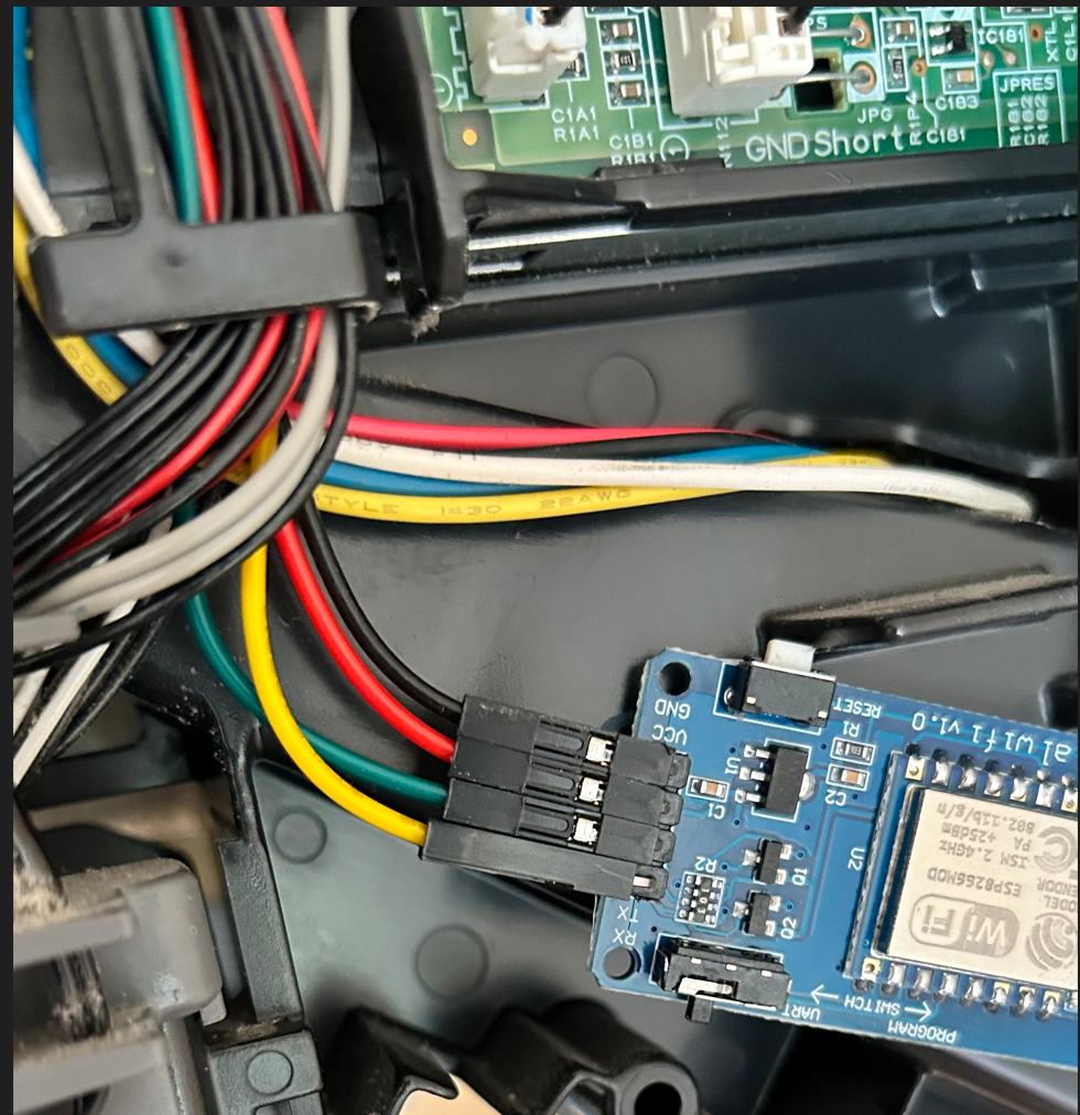

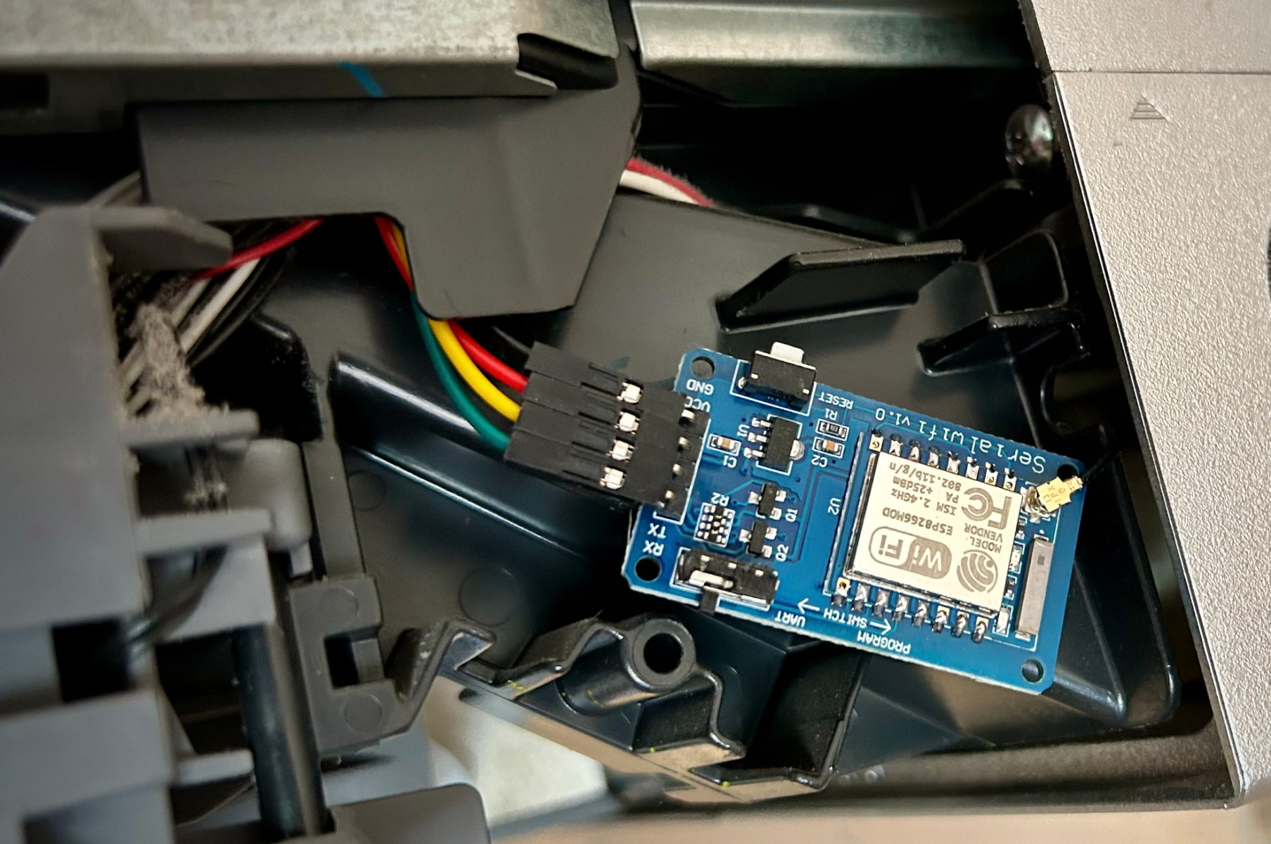

En ole laittanut asennuksesta mitään tekstiä aiemmin.
Aivoina ratkaisussa toimii ESP07 serial board, josta hännät kytketty misun CN105 liittimeen.
ESP07 on flässätty ESPhomella. External paketti jota käytin on esphome-mitsubishiheatpump
Liitteenä on oma ESPhome konffis. oma konffis on splitattu ja kokosin ne tuohon yhteen fileen - siksi näyttää vähän hassulta välikommentteineen. Flässäys oli helppo, boardin kytkin sivulta programmin asentoon ja usb-ttl kaapelit kiinni boardiin.
En ala käymään ESPhome käyttöä tässä läpi., mutta web installer tunnisti laitteen ja latasin imagen sisään. Varmistus että kommunikaatio toimii boardiin ja siirtyminen olohuoneeseen.
Mitsusta sähköt pois ja kuori auki. Edestä katsone oikeasta reunasta löytyy sähkökytkennät ja ohjausboardi.
Boardilta etsitään punainen CN105 liitin - paikka vaihtelee eri laitteissa ja omasta laitteesta se löytyi yläreunasta.
kaapelilla oli mittaa n.10cm joka riitti hyvin. ESP07 löysi paikkansa sisäposkesta, muovikuoren alta jotta wifi signaali kantaa hyvin. Tässä vaiheessa kannattaa varmistaa että johdot on oikein kytketty ja kommunikaatio pelaa ILP ja boardin välillä.

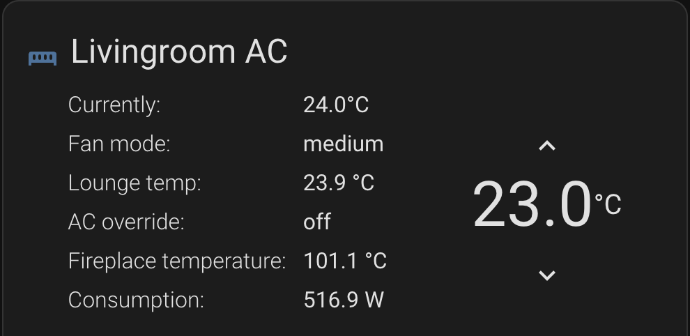

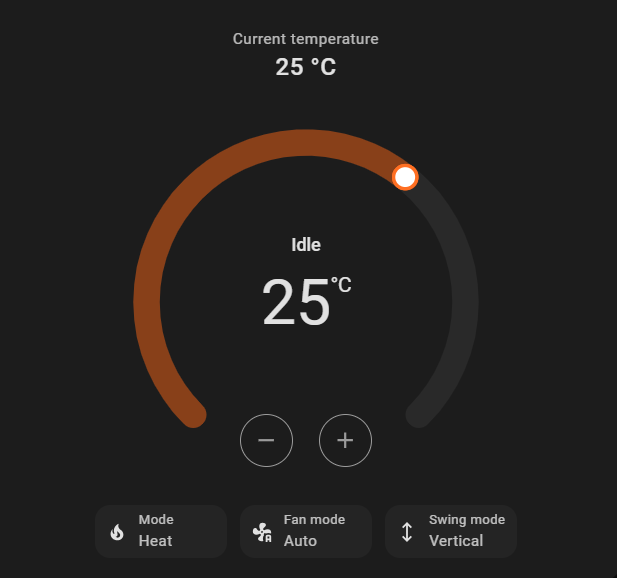

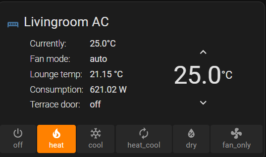

Kiitos tästä. Miten toimii Home Assistantissa, näkyykä climate-laitteena? Jääkö mitään ominaisuuksia uupumaan?
Näkyy HAssa climate laitteena ja mukana mielestäni kaikki tarvittava.
Mode, tuulettimen nopeus ja ilmanohjaimen säädöt kaikki mukana.
Itse käytän HAssa Simple thermostat cardia jolla saa lisättyä mm. huoneen lämpötilan ja shellyn antaman kulutustiedon näkymään

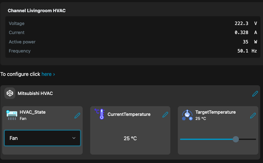

Shellyn osalta koetan tehdä tämän mahdollisimman yksinkertaiseksi
Itsellä tosiaan on Shelly plus PM mini Gen3 laite monitoroimassa ILPin energian kulutusta. Shellyn Gen3 laitteet tukevat skriptejä, sekä uutena ominaisuutena virtuaali komponentteja joita tässä käytän ohjaukseen
Asetukset tehdään Shellyyn selaimella, käytän tässä RPC komentoja jotka voi copy+pastettaa suoraan selaimeen, kunhan on samassa verkossa shellyn kanssa
Oletan että laitteessa ei ole yhtään virtuaali komponenttia tai skriptiä konffattuna
shelly_g3_ip pitää muuttaa vastaamaan ohjelmoitavan shellyn IP osoitetta
Ensin luodaan virtuaali komponentit

Asetetaan parametrit luotuihin komponentteihin. Ikonit voi käydä lisäämässä jälkeenpäin komponenttien asetuksista napsauttamalla kynä ikonia
HTML:
http://shelly_g3_ip/rpc/Enum.SetConfig?id=200&config={"name":"HVAC_State","options":["FAN_ONLY","HEAT","COOL","OFF"],"meta":{"ui":{"view":"dropdown","titles":{"FAN_ONLY":"Fan","HEAT":"Heat","COOL":"Cool","OFF":"Off"},"icon":none,"images":{"FAN_ONLY":null,"OFF":null,"HEAT":null,"COOL":null}}},"persisted":true,"default_value":"FAN_ONLY"}
http://shelly_g3_ip/rpc/number.SetConfig?id=200&config={"name":"CurrentTemperature","min":16,"max":30,"meta":{"ui":{"view":"label","unit":"°C","step":1,"icon":none}},"persisted":true,"default_value":22}
http://shelly_g3_ip/rpc/number.SetConfig?id=201&config={"name":"TargetTemperature","min":16,"max":28,"meta":{"ui":{"view":"slider","unit":"°C","step":1,"icon":none}},"persisted":false,"default_value":24}
Seuraavaksi groupataan komponentit jotta ne tulee näkyviin
HTML:
http://shelly_g3_ip/rpc/Group.SetConfig?id=200&config={"name":"Mitsubishi HVAC","meta":{}}
http://shelly_g3_ip/rpc/Group.Set?id=200&value=["enum:200","number:201","number:200"]
ja viimeiseksi lisätään ohjausskripti. Huomaa että esphome_device_ip pitää muuttaa vastaaman ohjatun ESPhome laitteen IP osoitetta ja domain, sekä entity_id myös laitteen mukaan

        url: controlUrl + newValue,
        headers: headers,
        body: JSON.stringify({
            id: domain + '-' + entityId,
            type: newValue
Shelly.addStatusHandler(function(event) {
  if (event.component === "number:201") {
      let newTemp = Shelly.getComponentStatus("number", 201)["value"];
      setControl(newTemp,"target_temperature");
  if (event.component === "enum:200") {
      let newMode = Shelly.getComponentStatus("enum", 200)["value"];
      setControl(newMode,"mode");
Timer.set(
  /* number of miliseconds */ 5000,
  /* repeat? */ true,
  /* callback */ checkStatus
Kiitos -Teme- rohkaisusta, voin raportoida että Mitsubishin RW sarja on kotiautomaatioystävällinen ESHomen kautta. Lisäsin vielä pari lämpötilaanturia niin nyt on sekä lämpöteho että COP myös näkyvissä Home Assistantissa.
Vielä kun keksisi mistä tai miten voisi saada näkyviin tuulettimen tosiasiallisen nopeuden.
Ihmettelen miksi tuo Mitsu ottaa verkosta 500w vaikka tavoitelämpö on saavutettu ja yli
Tuo currently on arvo minkä Mitsu on mitannut nykyiseksi lämpötilaksi
Kiun vaihtaa fan only, niin kulutus tipahtaa 15w huudeille, joka se mun ymmärtääkseni pitäisi olla kun ei lämmitetä
Invertteripumppu säätää tehonsa niin että huoneen lämpötila pysyisi vakiona.
Eli vaikka lämpötila on saavutettu niin jonkin verran lämpöä tarvitaan jottei huoneen lämpötila lähde laskuun. Tässä tapauksessa 500W ilmeisesti riittää siihen että huoneen lämpötila ei tipu.
Ja tuo mittaus tehdään yleensä pumpun imuilmasta eli ei välttämättä ole sama kuin huoneen lämpötila.
Koska katonrajassa on yleensä lämpimempää niin valmistajat käyttävät softassa jotain korjausta jotta mitattu ja huonelämpötila osuisivat samalle haarukalle.
Edit: En tiedä kuinka nopea tuo säätö on että tiputtaako tehoa viiveellä.
