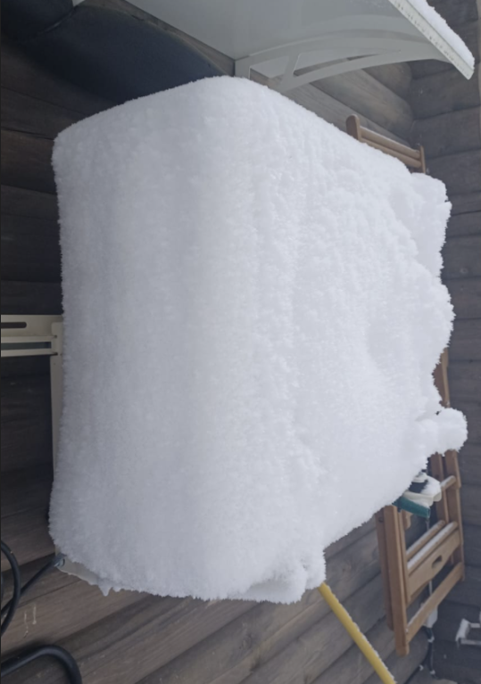

Ei tossa mitään kolaa alla ollu ja kuva on napattu tuolta yhden vuokramökin seinältä. Jos olis mun pumppu niin siinä ei olis hiutaleen hiutaletta :)

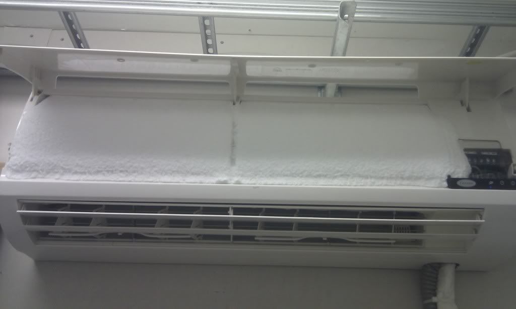

Tälläinen tuli tänään vastaan, paljoa enempää jäätä sinne ei oikein mahdukaan . Carrierin pumppu ja lämmitys päällä ja pyynti 23, ulkoyksikkö kävi tyytyväisenä pihalla

Tekis kyllä mieli väittää, ettei ole ollut lämmitysvalinta, vaan valinta asetettu "auto-toiminnolle".
Ja huoneen lämpötila on jostain syystä noussut tuon pyyntilämpötilan yläpuolelle...
Varoittava esimerkki.
Tai sitten laittessa on vika.
/g050 Hemmo

Näin itsekin ajattelin mutta kyllä kaukosäätimestä oli asetettu lämmitys eikä auto toiminto päälle.
Itse en ole mikään kylmä asentaja vaan huomasin tuon ihan sattumalta kun keskuksella olin töissä. Tosin käskin firman soittaa pumpun asentaneelle firmalle että tulee tutkimaan missä vika. Ei meinaan ollut johtimet ja liittimetkään enää kaukana että jää olisi peittänyt sen.
Sihteerin mukaan oli kuulemma viime kesänä ollut pumppu samassa mallissa ja silloin oli huolto käynyt korjaamassa. Tiedä sitten missä vika

Ulkoyksikön nelitieventtiili jumissa väärässä asennossa?

onko ihan varmasti ILP?
Ettei ole ihan tavallinen jäähdytyskoje, jossa ei ole lämmitysvaihtoehtoa oikeasti.
Kaukosäätimellä kyllä voi olla näitä vaihtoehtoja.
Näyttäisi niin jonkun laitetilan jäähdytyskojeelta (Elisa, Ecosite,Teliasonera, DNA tms.), joka on vaan vedellyt pikkuhiljaa itsensä jäähän.
Tuo kiinteä kova valkoinen jää on tullut tuohon piiiitkällä aikavälillä todennäköisesti. :D
