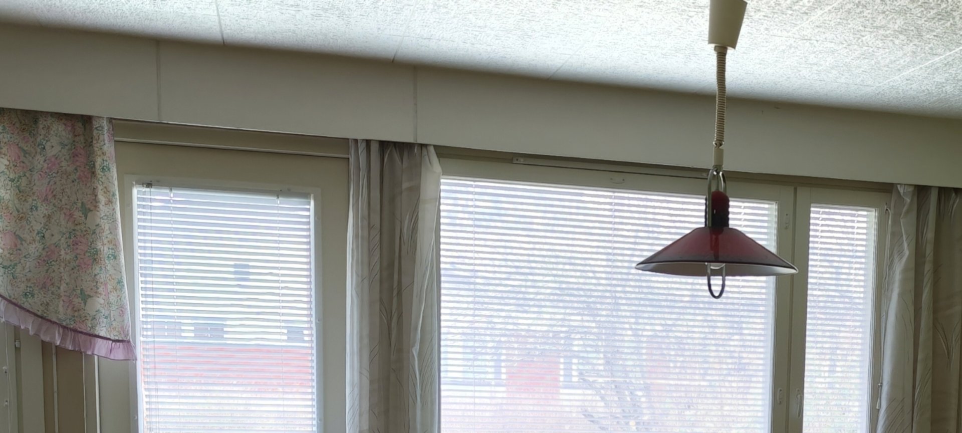

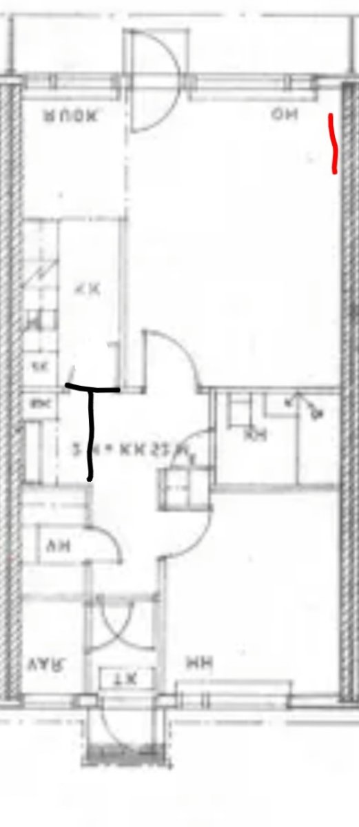

Tuossa punaisella voisi olla melkein ainut järkevä paikka sisäyksikölle, koska takaseinälle ei mahdu. Ulkoyksikkö sitten tulisi hieman olohuoneen ikkunan alapuolelle, jos vain mahtuu siihen.
