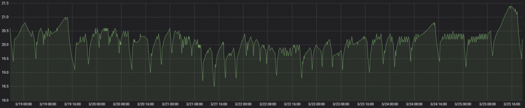

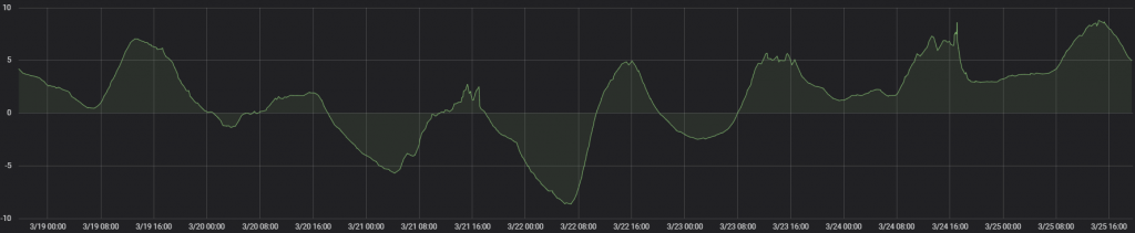

Tässä yksi verrokki, Wilfa Lillehammer 9, n. 40m2 lämmintä työtilaa, viimeiseltä 7 päivältä sisä ja ulkolämmöt:
Pyynti 22c ja joutuu nostamaan asteen pari jos ulkona lämpötila menee reiluummin pakkaselle, tällä aikavälillä ei pitäisi olla kenenkään koskenut säätöihin.
Eli selkeästi kun lämpötila nousee liikaa ja kone käy jo minimiä niin sammuu ja lämpö tipahtaa vaihtelevasti 1-2c, paljolti myös riippuen siitä onko tilassa väkeä kuinka paljon sekoittamassa ilmaa.
Tässä ei aurinko ole juuri päässyt sekoittamaan.
