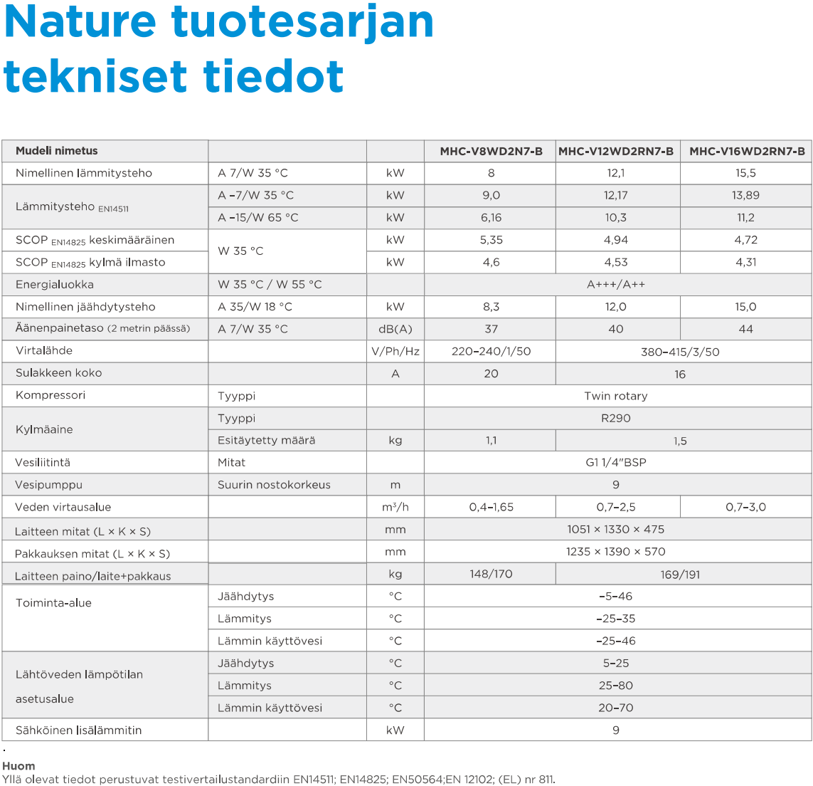

Pisti silmään Maalämpötukussa uudet(?) Midean monoblock tulokkaat. Halvempi kuin "premium"-merkit (r290 pumput) ja speksit ainakin paperilla kunnossa. -15C-asteessa antaa 80% ja -22C vielä 70% nimellistehosta eli esim. 12 kW pumppu tuottaisi -15C 10,3 kW ja -22 8,4 kW tehon. Pystyy myös tuottamaan tarvittaessa todella kuumaa 70-asteista vettä, jos sellaiselle sattuu olemaan tarvetta.
Pumppuja 8, 12 ja 16 kW mallit.
En tiedä onko kellään vielä näistä kokemusta enkä tiedä onko näille edes asentajia tai järkevää tukea Suomessa? Tällä hintatasolla ja spekseillä luulisi kelpaavan, jos vaan jälleenmyynti/asennusketju saadaan kattavaksi.
Esite https://aurinkosahkotukku.fi/wp-content/uploads/2024/10/Midea-R290-M-thermal-Nature-.pdf
Asennusohje: https://aurinkosahkotukku.fi/wp-content/uploads/2024/10/Asennusohje-R290-8-16-kW.pdf

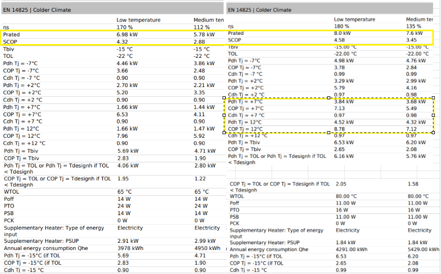

Ohessa kylmää dataa:
MIDEA/KAISAI R32 8kW ------------------------------------------------------MIDEA R290 8kW
Tälläkin kertaa vertailua vinouttaa Prated-arvojen eriparisuus.Samoin pistää räikeästi silmään nuo propaanipumpun mittaustiedot
+7°C/+12°C :ssa,jotka "suhteettomasti" painottavat noita kesäisempiä olosuhteita=>SCOP:han tuosta tykkää!Harva kuitenkaan lämmittää torppaansa noilla tehoilla!Toisaalta Midea/Kaisai näyttäisi osaavan vääntää tosi alhaalta (Hz/~200W)
Eli jäitä hattuun SCOP:eissa (kuten transantlanttisissa suhteissakin).
Propaani-Midean hinnoittelu seuraa taas tuttua Suomi-kaavaa.Kassakonehan tuossa kilisee syyttä suotta.
Jos tuota hiljaiseksi maailmalla luonnehdittua R32 Midea/Kaisai:ta 3-vaiheisena (8-16kW) edelleen saatavana rahteineen +VAT:teineen <2500€ (=ilman takuuta) , niin OTA SE empimättä!
