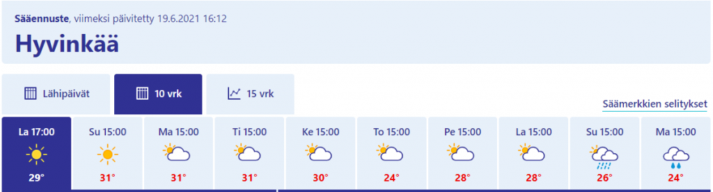

Nyt on täälläkin tarve jäähdytellä, kun ulkona on 29 °C ja kastepistekin näytti olevan 14,8 °C.
  • Täystehopyynnillä suurin ottoteho näyttää olevan 600 - 750 W (huone 25 °C), keskimäärin ehkä 700 W. Tuo mittari leipoo tuota kulutusta jatkuvasti.
  • Täysteho ei vaikuta juuri poikkeavan eco asetuksen kulutuksesta, jos pyynti on useita asteita alle huonelämpötilan mutta ecolla ja vain 1 asteen huonelämpötilaa alhaisemmalla pyynnillä tehonotto putoaa jo 150-180 W välille. Minimillä tuo on lähes äänetön niin sisälle kuin ulos. 22 °C pyynnillä näkyy nyt ottavan eco asetuksella siinä 400-550 W vaihteluvälillä.
  • Kuivatuksella otti noin 500 W
