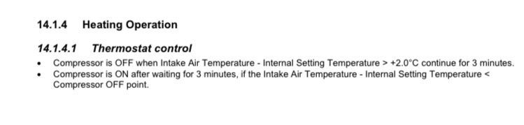

Taikka sitten siellä on joku sensori viallinen. Service ohjeen mukaan sisäyksikössä on kaksi pipe temp sensoria ja ulkoyksikössä ainakin yksi.
Tässä käännös minkä löysin:
Viallinen anturi voi saada AC-yksikön pyörimään nopeasti tai jatkuvasti. Tämä johtuu siitä, että anturi ei havaitse todellista lämpötilaa tarkasti, mikä johtaa toistuviin päälle/pois-jaksoihin, mikä voi kuluttaa järjestelmää ja lisätä energiankulutusta.
Luukku
Vaikuttais kyllä siltä, että @Husky :n Panan sisäyksikön anturi saa lämmintä liian nopeasti. Saako sitä siirrettyä kopan ulkopuolelle?
Mitäs se tekee jos laittaa pyyntiä reilusti isommalle niin käykö yhtään pidempään?

Voisikohan siellä olla joku anturi vähän väärässä paikassa tai sen saama lämpötilatieto ei ole oikea esim huonon eristeen takia tms? Eikös siellä jotain lämpötiloja ja paineita seurata ja sen mukaan säädellään sitten kierroksia. Kunpa sais kuvan ulkoyksikön sisältä molemmista niin vois verrata anturien paikkaa. Kylmätekniikkaa paremmin tuntevat varmaan osaa paremmin selittää mikä anturi mitäkin tutkii.
En laitetta sen tarkemmin tunne mut voisko kennon pipetemp olla irti, ei nää lämpöä ja kone ryntää.

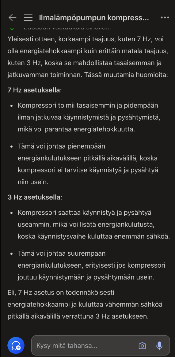

Kannattaa kokeilla auttaako katkoiluun jos muuttaa asetus 55 03hz=>07hz. Pitäisi vähentää katkoilua
Älä helkutti. Täytyy muuttaa tuo. Kiitos.
Mistä keksit tai mistä tuo lainaus on?
Muista asetuksista on ollut puhe täällä muttei mielestäni tuosta.
Ja perkaleen maahantuoja ei voinut vaivautua vihjaamaan noista asiakaspalvelun nimissä
Hikimies
Löysin tuolta panasonic special settings foorumilta ja aloin tarkemmin selvittää mitä tuo tekee.
(Olikin toinen ketju missä oli tästä puhe...) Olisin kokeillut mutta en millään ole päässyt setting valikkoon. Mikään ei auta.
Ja juu painan oikeata nappia oikeanlaisella tikulla ja osoitan laitetta ja on stbyllä laite ja kake toimii kun muut komennot menee perille jne jne
