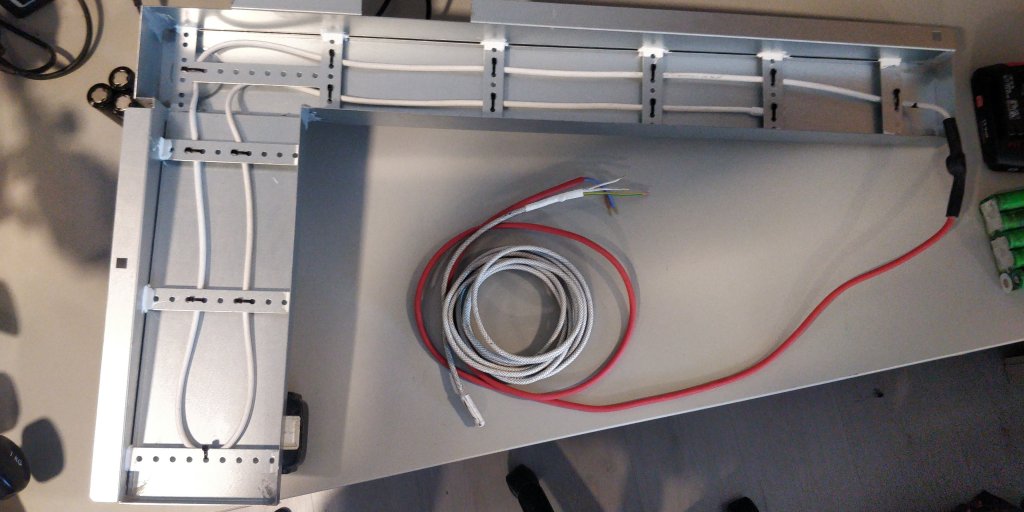

Sulatusvesikaukalossani on termostaatillinen kaapeli, vakioteho noin 15 W/m. Termostaatti päästää sähkön kaapeliin vasta +3 asteessa. Hommasin vastaavan kaapelin myös rännikaivoon menevää sulatusvesien putkea varten. Nuo termostaatittomat tosiaan haukkaavat sen vähintään 20 W/m jo +10 asteessa ja pakkasessa vielä paljon enemmän. No ehkei se nyt maata merelle vie, kun vuositasolla hukataan joitakin kymmeniä euroja harakoille, mutta energian tuhlausta yhtä kaikki.
ScanOfficen myymä L-kirjaimen mallinen peltinen sulatusvesikaukalo taitaa sisältää sellaisen paksun lämmityskaapelin, kokonaisteho taisi olla 75 W, jos muistan oikein. Siitä on ollut juttua tässä ketjussa varhemmin, varmaan jossain sivun 6-7 tienoilla. Peltikaukalon lämmönjohtavuus onkin sitä tasoa, että sulatustehoa tarvitaan aika lailla. Lisäksi sen kaapelin pitää olla oikeasti kiinni siinä pellissä...
Laitoin itselle tämän L-mallisen myös ja vaikutti ihan asialliselta. Samalla laitoin sulatuskaapelin myös sille tarkoitetun lähdön kautta päästöhidastus releellä, ei tosiaan tarvitse turhaan lämmitellä. Myöskään viime talvena mitä ehdin testailla niin ei muutaman asteen pakkanen vaatinut vielä sulatuskaapelia lainkaan. Ehkä ens talvena saa sulatusta jo käyttää, saapa nähdä. :)
Mutta, laitoin tuon irti pellistä siten, että nippusiteillä kiinni niihin kiinnikkeisiin, n. parin millin rako koko matkalta. Tuntuisi typerältä lämmittää sitä peltiä.
Tällä tavoin:
Reperei
Tällä tavoin:
katso liitettä 73309
Oliko tuossa muuten eristettä pohjan alla? Tuossa L-mallisessa mikä meille asennettiin ulkoyksikön alle näytti olevan joku 30mm paksuinen eristematto alapuolella. Ja kaapeli asennettuna pohjalle, ei kai se pellin lämmitys niin haittaa, kun on eristettä toisella puolella :)

Itse tein kaukalon niin, että liimasin 10mm solumuovia halkaistun muovisen iv-putken sisäpuolelle. Vesi siis valuu sen solumuovia päälle. Tuohon vesi ei jäädy niin herkästi, mutta tarvitsee sekin lämmitystä ja jääpaakkuja alkaa kertyä kovimmilla pakkasilla.
Jeps, pelti ei kyllä ole paras mahdollinen tuohon hommaan se lämmönjohtuvuuden takia. Tiedä sitten onko turvallisuussyistä vai jostain muusta nuo valmiit kaukalot metallisia.

Joo, eipä tuossa nykyisellään oikein muuta voi kuin lämmittää sitä peltiä, ja omatoimisesti voi koittaa sitä pellin lämmittämisen energiantarvetta sitten vähentää vaikka tuolla eristeellä, jos sitä ei ole valmiina.
Edit: Kai siihen voi myös koittaa antaa kasvaa ohuen jääkerroksen pohjalle eristeeksi ja kaapelit koittaa pitää vain veden sulana :) Tämä taisi olla tuolla yllä @SJT :n ideana.

Omat kokemukset rajoittuvat muoviseen sulatusvesikaukaloon, mutta @TeemuL oli painanut kaapelia kahdella puupalikalla, että se pysyisi kaukalon pohjalla. Muuten ei pysynyt sulana kunnolla. Riittänee, että vähintään kaapelien ympärillä on vedelle sula väylä. Jos on vakiotehoinen kaapeli, kuten L-mallisen peltikaukalon tapauksessa, niin sähkönkulutuksen kannalta on sama lämpeneekö pelti vai ei. Pääasia, että pysyy sulana.
