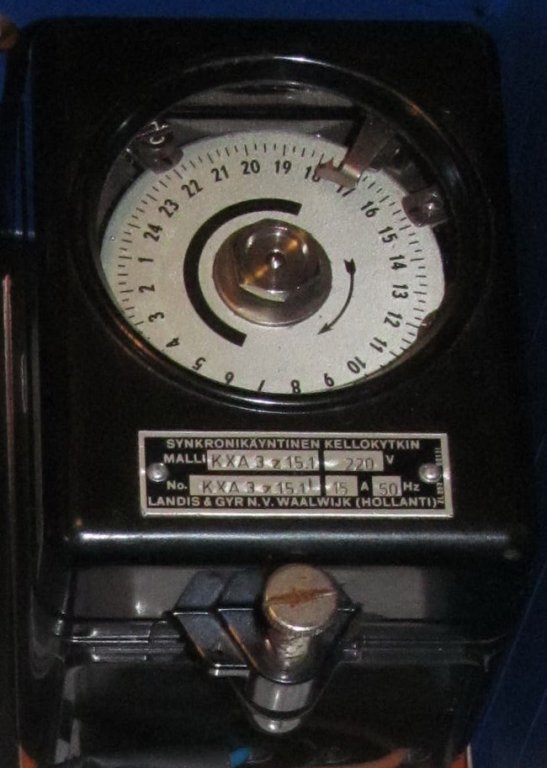

Edit: Tuo minun aikakone näyttää tämmöiseltä. Ei vanhenevia kondensaattoreita tai mikropiirejä. Tuolla saan selätettyä COPissa vielä syyskuun ajan monta maalämpöpumppua.
katso liitettä 60868

Taisi tuo perinteikäs aikakone auttaa kuitenkin ainakin viime yönä. Ei tullut sulatuksia vaikka nurmikko oli ainakin viiden aikaan kuurassa ja auton lasit jäässä. Setä lienee heräillyt henkkiin kiertopumppujen lähdettyä käyntiin.
