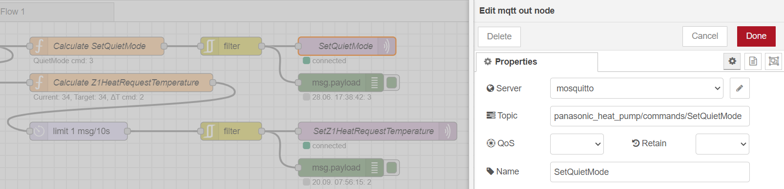

Jees se toimi sain tämmäisen aikaan
Pystyykö mqqt viestinä muuttaan tuota Panan tilaa suoraan vai pitääkö se lähettää tuolla http viestillä..
MQTT Explorer näyttää että se vaihtuu ja jonkin ajan kuluttua se muuttaa itse takaisin. Heishamonissa tila ei vaihdu
Usein mqtt:llä pystyy myös antamaan komentoja. Viestien luku ja ohjaus tapahtuu eri topiccien alla, luku voi olla esim pana/pump kun ohjaus esimerkiksi pana/pump/set En tiedä mitkä topicit panassa on
MQTT explorerilla pääsee testaamaan komentoja.
