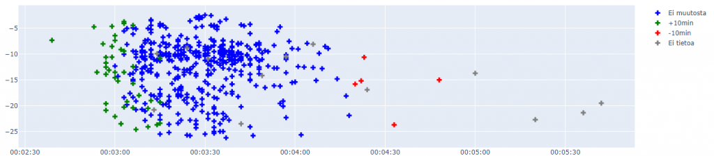

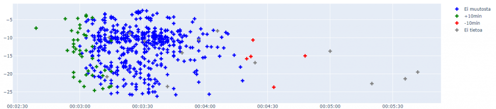

@Juhanisto olet oikeassa. Lisää data kertynyt ja tuo likumaväli on 3:00-3:15
Tuolla on jopa yksi 3:15 sulatus jolla pidensi -10.8 asteessakin. Ihan outflier...
Ei ole tietoa, mistä tuo päättelee tuon likuman, muutakuin että mitä kylmempi keli, sitä todennäköisempää on että pidentää.
Huom ajat ovat scriptillä, eli kuuntelulla voi tulla parin sekunnin erot.
3:00 ja alle pidentää aina minulla.
3:03 asti on erittäin todennäköistä, että pidentää.
3:03-3:15 pidentää sitä todennäköisemmin, mitä kylmempää on. Mutta todennäköisempää on ettei pidennä.
3:03-3:06 välille jo aika epätodennäköistä pidennys alle -15 asteen pakkasessa. Silti yksi pidennys 3:15, vaikka pakkasta -10.8 (ainut yli 3:06 pidennys alle -15 asteessa)
4:20 ensimmäinen lyhennys.
Ja tässä en ole manuaalisesti tarkistanut seurauksia. Nuo kaukana olevat "Ei tietoa" rastit ovat isompia tiputuksia, mutta erikseen käyrältä katsottava mitä tehnyt.
Tuosta kuvasta myös selittyy, miksi tämä pikkuhiljaa ajautuu pidempiin väleihin. Lyhennyspää vaatii aika pitkiä sulatuksia. Eli todennäköisempää on pidennys ja pysyminen, kuin että sulatus kestääkin kauan ja lyhentää (jos ei tee jotain yllätyksiä laitteelle, kuten säädä lämpötilaa tai lämmitä taloa muulla siten, ettei pumpun tarvitsekaan lämmittää)

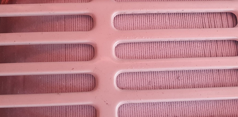

Olen kahdesti kurkannut. Kummallakaan kerralla ei ole ollut sulatusanturi tai huopa jäässä, tai edes märkä. Toisella kerralla käänsin sulatusanturin omalla paikallaan varalta sisäpuolelle. Ylhäällä oleva ulkoyksikön lämpötila-anturi on ollut jäässä ja sinne olen lisännyt eristettäkin. Kyllä se anturinsiirroiksi vielä menee. Tästä mahdollisesti saa vähän apua. Laite kyllä toimii mielestäni niin hyvin kuin tämä nyt ilman tuunausta voi toimiakaan. Osaa kyllä jatkaa lämmitysjaksoja kun vain laittaa takkaan puita tai etäkäytöllä puhaltaa 2000 W patteriilla sisäyksikölle lämpöä. Se olisi fiksua kun ilmoittaisivat, että tämä pumppu tarvitsee pakkasilla lisääksi toisen lämmönlähteen, niin kuin tuossa testissäkin on käytetty.
