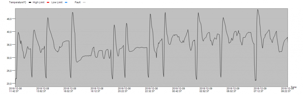

Täällä myös LN25 ja kirjoittelin tähän ketjuun viime keväänä, jolloin tuntui toimivan normaalisti ja silloin sulatusvälit jopa 120 min, kellotin niitä aina välillä ruutuvihkon kanssa. :) Tilasin silloin loggerin, mutta se ehti saapua vasta, kun pakkaset olivat jo ohi.
Nyt kun pakkaset alkoivat, rupesi jumittamaan 40 min jaksoihin, ivo-bootin jälkeen pidentyi hetkeksi 80 min, jonka jälkeen palasi takaisin 40 min. Laitoin jälleenmyyjälle viestiä maanantaina ja uusi kortti vaihdettiin keskiviikkona. Todella hienosti hoidettu!
Sulatusvälit pidentyivät jo korvakuulollakin ja tänään otin datat ulos loggerista. Aluksi jaksot olivat olleet 90 min ja pidentyneet siitä nopeasti 120 min sekä tänään oli vedetty uudet pohjat 200 min. Nyt näyttää toimivan kuten pitääkin!
