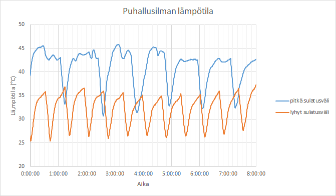

Onko kukaan muu törmännyt siihen, että IVO-resetin jälkeen lähteekin 30min lämmitysjaksoille, eikä 80min? Itselläni tänään tuo teki 60min lämmitysjaksoja, mutta IVO-resetin jälkeen vain 30min, eli meni siis huonompaan suuntaan. -15°...-20°C ja kuivaa. Onkohan tuossa joku "äly", että tarpeeksi kylmässä lähtee suoraan paniikkimoodiin. Eli jos niin käy, että pääsee pakkasessa tekemään 30min lämmityksiä, ei ole siitä enää paluuta ennen kuin kelit lauhtuvat.
En olisi uskonut, että laitteen surkeus voi vielä tässäkin vaiheessa yllättää. Luulisi että kovalla pakkasella käyntiin lähtiessä kannattaisi nimenomaan ajella pitkät pätkät ennen ensimmäistä sulatusta. Sama kun löisi auton kylmänä tulille ja "säästelisi" sitä ajamalla 5km pätkiä aina moottori välissä sammuttaen.
Edit: liitteenä logia, missä näkyy miten IVO-reset muuttaa sulatukset 40 min välein. Samasta kuvasta näkee myös, miten puhalluslämpötilan keskiarvo laskee kun lämmitysjaksot lyhenevät.

Kuten kerroin LN-sulatusketjussa, niin minulla lähti parin tunnin tuuletustilan jälkeen 30 min sulatukselle, josta sitten pidensi väliä ja lopulta palautui normiin n. 2,5h.

Terve vaan ! No niin.....täälläkin mentiin tänään ensimmäistä kertaa 40min jaksoihin sulatuksen alusta-sulatuksen alkuun. Asennettu 1.12.2018 yksiköt 8/18. Saapa nähdä osaako se palata itsekseen pidempiin jaksoihin. Palstaa seuranneena odotukset eivät ole korkealla. Olen ollut tähän asti todella tyytyväinen omaan kun ollut ainakin 3h jaksot, en ole jaksanut kellotella kun kaikki on toiminut hyvin, mutta mutta tähänkö se ilo loppui?

Ei ole kokemusta ivon jälkeen 30min väleihin.. Mutta 8 tunnissa voi kadota jaksoista 50min. Nopeasti lyheni. Kai kova pakkanen pisti koneen häiriötilaan.. se siitä suomen oloihin testatusta ja sopivasta laitteesta :D

No nyt teki senkin tempun illalla että buutin jälkeen ei halunnut käydä kun 30min jaksoja. Eipä paljon voi tällä käyttökokemuksella kehua Mitsua. Uskoin ostavani laatutuotteen.. tuo usko hiipuu päivä päivältä.

Kävin taas ulkona katsomassa sulatuksen. 2min ritilä sula.. hurina jatkui sinne 3.30 kohdalle.. sitten tuuletin käynnistyi ja kompura 4.10 kohdalla. Vettä tuli kymmenen tippaa.. 11 jäätyi puikkoon. Lämmitysvälin pitäisi kasvaa jos sulatus jää alle maksimin. Oliko tuo sitten minun laitteen maksimi.
Minulle taas Scanofficelta sanoivat viimeksi, että sulatuksen kesto on vakio 7 minuuttia. Tuntuu tulevan sieltäkin monenlaista tarinaa.

Sisäyksikkö on minulla hiljaa aika tarkalleen 8min. Muutaman sekunnin heitolla ylös tai alas. Mutta sehän ei ole sulatusaika.

Koko tammikuu mennyt tähän asti ulkoilman lämpötilasta riippumatta 2h10min jaksoilla. Eilen katkaisin virrat hetkeksi imuroidakseni suodattimet ja samalla hiukan kennoakin.
Virrat päälle ja naks: jaksot nyt koko vuorokauden 1h30min:rolleyes:
Marraskuun alusta asennuksen jälkeen meni lähelle joulua 2h50min jaksoilla.Virrankatkaisu näyttää aina aiheuttavan jonkun muutoksen logiikkaan.

Jep.. tuo 1.5h on se mistä lähdetään sitä lämmitysjaksoa pidentämään ja lyhentämään. Nyt kovalla pakkasella varmaan ei helposti pidenny. No tuosta on matkaa vielä 32min jaksoihin..

Laitteeseen on ohjelmoitu ilmeisesti 4 eri sulatusjaksoa 40min, 1h40min, 2h50min ja oliko se yksi 3h50min, näista se valitsee jollain perusteella jonkun. Sulatusohjelmat ovat käytännössä kellokytkimellä ohjattuja. Kiinnostaa miten se valitsee noista ohjelmista jonkun.
Palautepisteet
68
Siis perusongelma on, että osalla porukoista laite osaa VAIN lyhentää sulatusaikaa ja kun se päätyy sinne ~30-40mins jaksoon jurnuttamaan, ei se osaa sieltä nousta takaisin.
Lopputulos on, että laite ei toimi oikein --> luvatut tuotot jäävät surkeiksi ja laite pitää meteliä sulatusten aikana tiheästi (bonuksena vielä, että toimiessaankin on tämän LN-25 laitteen sulatukset ilmeisesti äänekkäimmästä päästä).
Syytä ei kukaan tiedä, että mikä sulatusongelmien takana on. Tuskin edes ScanOffice, kun mitään järkeviä vastauksia ei asiakkaat ole saaneet.

Mulla on käytössä myös.. 30,40,50,60,70 ja 80min. Joskus hyvällä ilmalla.. +3.. viisikin tuntia ilman kunnon sulatusta.. katkokäynnin aikana sulattaa hiljaisesti.. Eli ei noin suurilla harppauksilla mene.

Täällä on nyt pakkanen käynyt yöllä -35 asteessa ja sulatusväli on lyhentynyt. Äsken kellotin 50~ minuuttia. Nyt on pakkasta vähän vajaa 30. Tähän asti toiminut mainiosti. En koske nyt mihinkään, pakkasen pitäisi huomenissa huomattavasti lauhtua niin katsotaan sitten mihin sulatusväli menee.

Yöllä käväisi pakkanen 30 asteessa. Näkyy ilmeisesti tuo kylmän vaikutus minun mittauksissa, kun on nuo huiput yöllä olleet alempana. Tasaisesti noin 40 minuuttia lämmittää ja sitten 7-8 minuuttia sulattelua.
