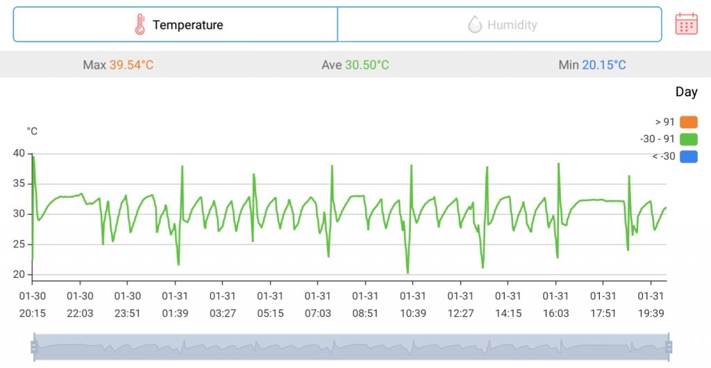

Tulipa hommattua Inkbirdin lämpötila/kosteusloggeri. Alla dataa 12h ajalta. Pyynti +25, puhallus täysillä. Ulkolämpötila -15 - -20. Aamulla lauhtunut -12 asteeseen. RMT alakerta. Pumppu 07/18 valmistettu.
Perus 30min lämmitysjaksoilla mennään.

Hyvin näkee tuostakin käyrästä.. täydestä lämmöstä lyö sulatuksen päälle. Ehtiihän tuo lämmittää sen 20min. Kyllä sun pitää saada kanssa tuo käymään pitempiä jaksoja. Täällä menee nyt tunnin jaksoilla suurinpiirtein samoilla keleillä.

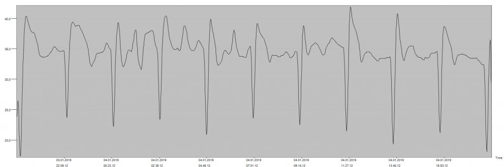

Paljonko on oma henkilökohtainen vaatimus huoneilman lämpötilalle, jos vaatii pumpulta 25 astetta ja puhallus täysillä?
Mulla pyynti 22, ja huoneilma on ollut 20-22 asteen välillä. 22 astetta alkaa olemaan jo turhan paljon huoneilman lämmölle, mutta olkoon nyt tolla asetuksella, kun testaillaan pumpun toimintaa.
Tässä mun käppyrä, suurempi lämpötilan heilahdus on sulatus, ja pienempi heilatelu kuvastaa katkokäyntiä:
Vaikkapa 21 astetta toisella puolen asuntoa kuin missä pumppu sijaitsee. Jos tämä halutaan saavuttaa, pitää pumpun pyynti olla jopa sen 25 astetta jos on kunnolla pakkasta. Toki voin lämmittää sitä kauimmaista huonetta myös sähköpatterilla, mutta ostin ILP:n mm. säästääkseni lämmityskuluissa.
Emil
Palautepisteet
3
Tommoinen jatkuva 25-40 asteen välillä soutaminen vaikuttaa ennemminkin joltain paniikkikäynniltä kuin katkokäynniltä. Erikoista. Vaikka kai se riippuu lämpöanturin sijoituksestakin.
Tässä mun käppyrä, suurempi lämpötilan heilahdus on sulatus, ja pienempi heilatelu kuvastaa katkokäyntiä:katso liitettä 59089
Pysähtyykö sinulla siis puhallus monta kertaa sulatusjaksojen välillä?
Oma loggerini piirtää hiukan samanlaista käppyrää mutta ei puhallus ole nyt pakkaskautena koskaan pysähtynyt sulatusjaksojen välissä.
Mitähän käyntiä tämä on?
katso liitettä 59092
Toi sun käppyrä näyttää samalta kuin mun, silloin kun mennään katkokäynnillä.
Noi pienemmät heilahtelut on katkokäyntiä, siis mun käppyrässä. Se välillä nostaa puhalluksen suuntauksen ylös, ja vähentää puhallusnopeutta. Hitto kun alkoi nyt tätä kirjoittaessa epäilyttämään, että vähentääkö puhallusnopeutta. Mutta kuitenkin tuo käppyrässä näkyvä suurempi lämpötilan muutos on varsinainen sulatus. Se kun sisäyksikössä ja putkissa suhisee.
Silloin kun pakkanen kovempi ja takka viileä, niin käppyrä tasaantuu, ja näkyy vaan ne varsinaiset sulatukset, n. 2h ja 40min välein.
