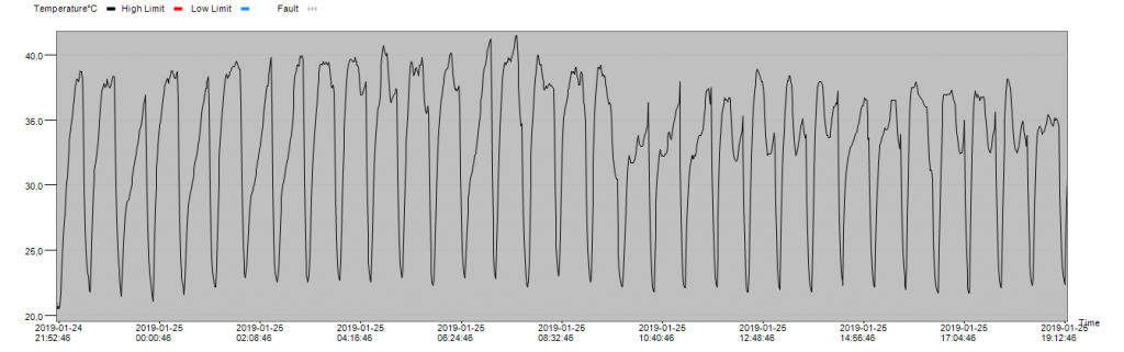

Tuossa esimerkki parin asteen pakkaselta.Lämmin päivä takana,jolloin lumi suli urakalla ja kosteus varmasti melkoinen.Jatkoi tästä viellä 30 minuuttia lämmittämistä ennen sulatusta.Sulatusvälit olivat 90 minuuttia tänä iltana.Toisinaan kunnon pakkasilla 30 minuutin välein kuivaa kennoa....

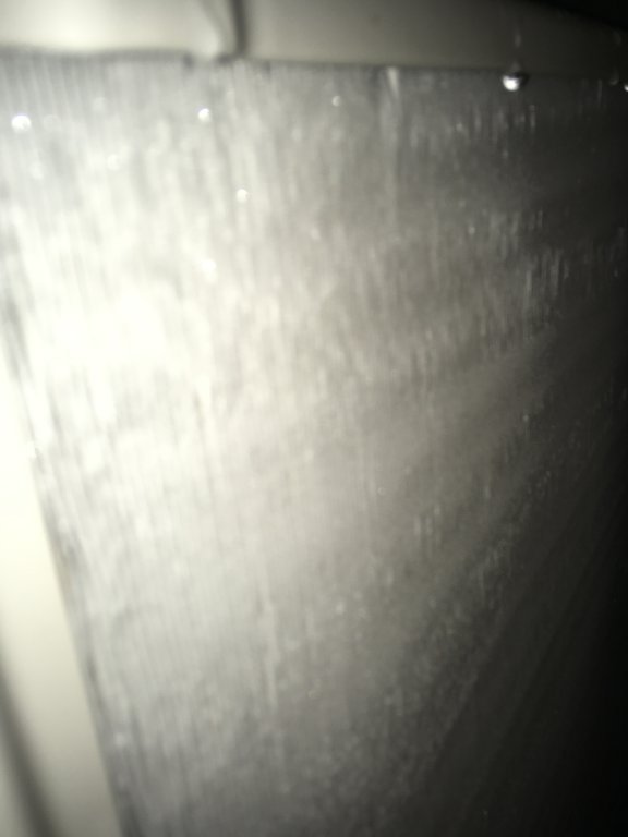

Sulatusanturi on siellä huovan sisällä jään/kuuran peittämänä ja sen vuoksi sen lämpötila ei nouse samaan tahtiin kuin kupariputken jonka lämpötilaa sen pitäisi mitata. :)
Olen sen jo kerran sulattanut ja siirtänyt niin ettei ota huopaan kiinni. Se oli tosiaan jäässä ja jäätynyt huopaan kiinni. Mutta tuo pitää vielä kokeilla siirtää ylimpään putkeen toki siinä on se riski että takuu loppuu siihen.

Näistä viallisista olisi mukava saada logitietoa, missä näkyy että puhalluslämpötila laskee huonelämpötilan alle, tällöinhän se sulattaa (=siirretään lämpöä sisältä ulos).

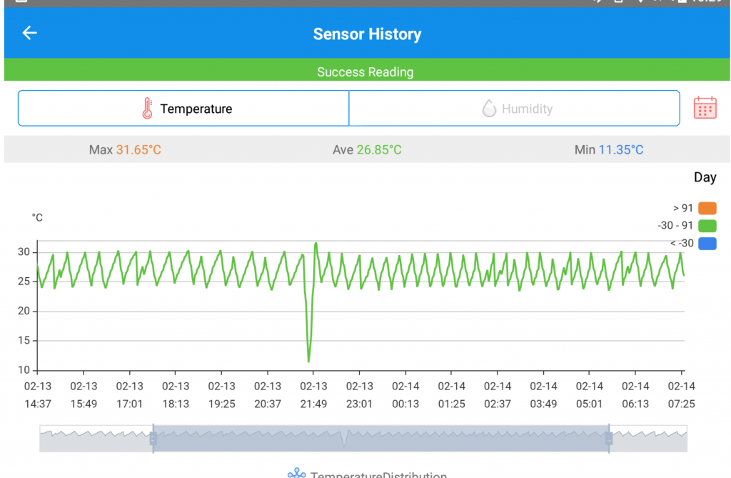

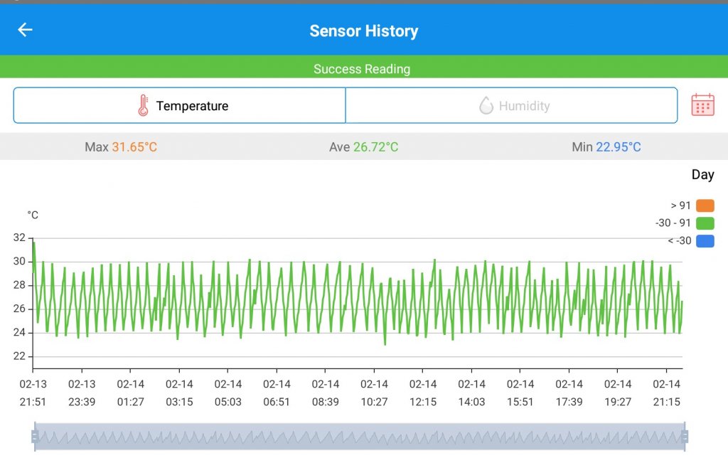

Mökiltä taas, ylläpitolämpö, pumpulla pyynti 12, puhallus 4/5. Kun ulkolämpö oli plussalla, sulatteli todella harvoin, heti nollan alla alkoi sulattaa ihan raivolla. Mökki saaressa, joten ilma on kosteaa. En ollut edes tajunnut miten dramaattinen tuo sulatusjakson muutos on tuossa nollan kohdalla ennen kuin tutkin käppyröitä. Yleensä sulattelee 40-70min välillä pakkasella, useinmiten 50 tai 60min.
edit: Itseasiassa aluksi pyynti oli 14 ja sitten pudotin 12 asteeseen noin kuvaajan keskikohdassa.
edit2: Mutta lyhyelläkin sulattelulla mökki ln25 jaksaa pitää vm75 höylähirsimökin peruslämmössä noin -17 asteen pakkaseen saakka, sitten sähköpatterien pitää tulla avuksi. Mökki ei ole siis mikään energiatehokkuuden riemuvoitto. Ja itse en epäile mitään softavikaa, koska sulatusajat elävät ylös ja alaspäin.

Oonkohan mä nähnyt lämpökäppyrää, jossa 40 min. välein puhalluslämpö laskee reilusti alle huoneilman lämmön. En ainakaan muista, tai sitten on mennyt ohi. Sisäyksikön kennoon kiinnitettyä anturia ei lasketa, koska siivekkeiden kautta tuleva ilma on se mikä vaikuttaa.

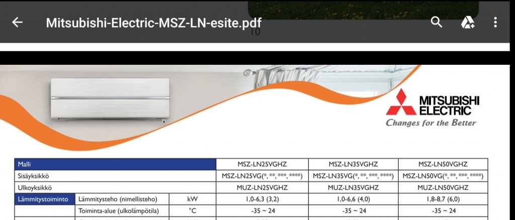

Esitteen mukaan lämmitysteho on 1.0-6.6kW. Tulkitsen niin, että jos lämmitystarve alle 1kW, niin sitten pitää siirtyä katkokäyntiin, ettei lämmitä liikaa. Mutta tämä nyt omaa pohdintaa. Pidätän oikeuden muuttaa mielipidettäni, jos saan erilaisen pohdinnan hyvien perusteluiden kera.

Esitteestä sen verran, että eihän Mitsubishi väitä että tuo minimiantoteho jatkuvalla käynnillä olisi 1.0kW? Tätä minä olen peräänkuuluttanut, että tuo on tavallaan harhauttavaa, mutta ei väärää mainosta. Ketään ei vaa kiinnosta noita esitteissä kertoa tarkemmin... huuhaata ne yleensä ovatki, minun mielestäni ja paljon enemmän nää VTT testit kertovat pumpuista (paitsi tästä, ku näköjää LN-mallit toimii miten sattuu :))

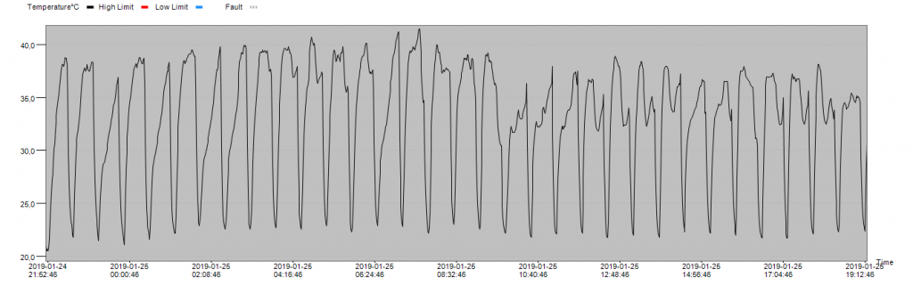

Ensimmäisen kerran koko talvena meni kone katkokäynnille ulkolämpötilan noustua +2:n tienoille. Aamu kahdeksasta vedellyt yhtä soittoa 6 tuntia. Kävin vilkaisemassa ulkokennoa ja ihan sulalta näytti. Lämmintä puhaltaa ja ottoteho on pyörinyt n. 300-400W:n välilä.
Muut käyntijaksot kuvassa n.2 ja 3 tuntia

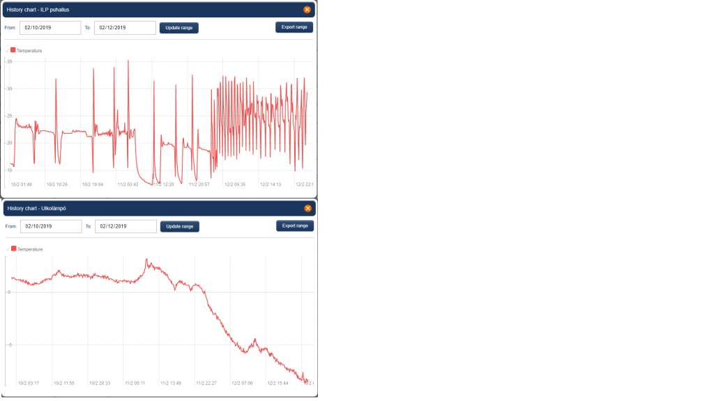

Ei tuo ainakaan minulla silloin puhaltele, kun on sulatus käynnissä. Tällöin ei anturin antama lämpötila katonrajassa pahemmin voi huonelämpötilaa alemmaksi vajotakkaan, jos se on kiinnitetty siihen siivekkeiden eteen. Tai sitten mulla ei ole ollut ikinä oikeaa sulatusta :)
Tuossa kuvassa varmasti sulatuksia kaikki notkot:
Tuossa kuvassa varmasti sulatuksia kaikki notkot:katso liitettä 59293

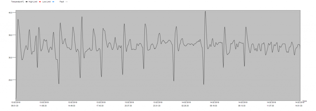

Reilusti plussalla. Nyt lämmitysvälit pitkiä. Sulatukset tosi lyhyitä. Yli kolmekin minuuttia lyhyempiä kun pakkasilla. Nyt toimii hienosti. Ja ei käy katkokäyntiä vieläkään 4/5 nopeudella humisee pyynti 23. Näin kun toimisi aina. Ehkä siitä automodesta oli jotain apua. Tuntuu että sulatus äänet hiljentyneet. Vaikea kuulla sulatuksen aloitusta mikä ennen oli äänekäs pihahdus. Voi toki olla lauhojen kelienkin ansiota.
Itse uskon vahvasti että joku muutos uusiin on tehty. Toiminta niin erilaista käyntijaksoissa. Toki en tiedä kumpi parempi jos uusi koko vrk ajelee sulattamatta. Kaverin Mitsu minusta ainakin veti ihan liian tukkoon. Siellä oli oikein paksu kuura takana ja joka väli ihan tukossa. Että kai tuo alkupään koneiden vika jotenkin tiedostettu.
