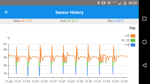

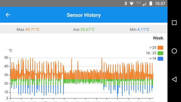

Tuossa minun sulatuksiani viikon varrelta ja tarkemmin sieltä parin päivän osalta oma kuvatus.
Varsin tarkkaan on ollut se 2h30-40 min. Muutaman kerran hieman tiuhemmassa.
Kuuraa on kennossa ollut välillä tosi paljon. Välillä vähän vähemmän.
Ja on tuossa viikon kuvassa pätkä, jolloin ei ole tarvinnut sulatella lainkaan.
