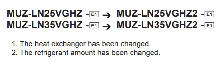

Service Manualin mukaan muutokset olisi ulkoyksikön kennosto ja kylmäainemäärä.
Hieman alemmanksi minimilämpötehossa taipuu tämä uusi LN2.
Kompressorin ottotehoa nostamalla pyritään osin kompensoidaan vähentynyttä kylmäainemäärää.
Ulkoyksikön puhaltimen nopeutta isommilla tehoilla on hieman nostettu (samasta syystä).

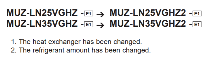

Näytä liitetiedosto 65325
Toisaalta COPit ovat sitten vähän huonommat..
