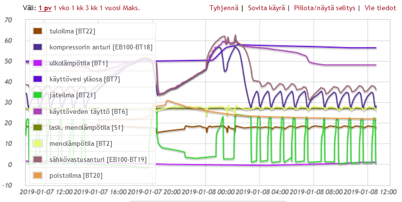

Olen nyt huomannut samaa asiaa, ja pitänyt kysyäkin.
Esim. viime illan ja tämän aamun välissä (merkkaan vihkoon) kompura käynnistyksiä oli mielestäni jotain 6
mutta yhtään tuntilisäystä kompuran käyttöaikaan ei ollut tullut. Voiko siis olla että on käynyt niin lyhyissä pätkissä että ei
edes tuntia ollut tullut täyteen?
Voiko/pitääkö tätä korjata? Mistä johtuu. Siirtoajan olen laittanut 15 minuutista 30 minuuttiin.
Jamo70
Palautepisteet
28
Aika paljon pätkäkäyntiä tapahtuu näemmä jo silloinkin, kun ulkona on nollakeli.
Edellisenä yönä on ollut legionellan poisto ja saunottu myös edellisenä iltana, niin nyt lämmitystarve on ollut niin vähäistä, että kompura huilii aika tiuhaan tahtiin.
Eli eiköhän tuo aika normaalia käytöstä ole.
