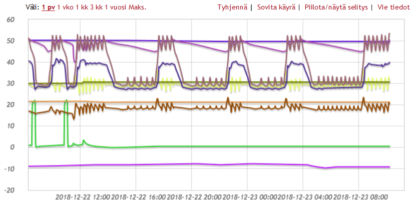

Ongelmana on ollut ilmojen kylmetessä todella rajusti sahaava menovesi. Esim. nyt pakkasten ollessa noin -10 astetta, niin menovesi sahaa 25,0 ja 36,7 välillä!
Suurimman osan ajasta menovesi jää alle pyydetyn (jopa kolme astetta), etenkin silloin kun jakotukki 1:lle menevää menovettä on kuristettu pienemmäksi (olohuone ja keittiötiloissa lämpöä pitää yllä Mitsubishi FH35 ilmalämpöpumppu).
Jos taas avaan erillishunttauksen ajamaan samaa menovettä muihin tiloihin, niin menovesi sahaa edelleenkin, mutta ei niin rajusti. Menoveden lämpötilakin tahtoo pysyä tuolloin paremmin lähellä pyydettyä, mutta sähkön kulutus luonnollisesti pomppaa heti melkoisesti vastusten kytkeytyessä päälle tiuhaan tahtiin. Tällöin myös Niben kompressori menee huilitauolle noin 1,5 tunnin välein näillä 7-10 pakkasilla.
Jos taas erillisshuntilla kuristetaan tuota jakotukki 1:n piiriä, niin kompressori käy lähes taukoamatta, mutta märkätilojen täysin avoin piiri ei tahdo pysyä pyydetyssä...
Miten tämä on selitettävissä? Pienemmällä kuormalla luulisi laitteen jaksavan paremmin ylläpitää märkätilojen lämpötilaa, mutta nyt käy päinvastoin.

Laitan alle hieman dataa ja esimerkkejä matkan varrelta ja toivoisin saavani muilta vastaavaa dataa nähtäväksi samanlaisen laitteen osalta. Mielestäni laite ei toimi niin kuin sen kuuluisi toimivan ja alan olemaan todella turhautunut/neuvoton tämän kanssa taiteiluun.
Olen myös kiinnittänyt huomiota siihen, ettei kompressorin anturi nouse lähellekään samassa linjassa sähkövastusanturin kanssa ja sekin näkyy alla olevista kuvista. Muiden vastaavissa laitteissa olen pistänyt merkille, että kompuran anturi nousee usein sinne päälle 50 asteen, mutta omassa koneessani se jää maksimissaan sinne noin 40 asteeseen.
Kaikenlaista on nyt jo siis kokeiltu ja ainoa edes jollain tapaa toimiva ratkaisu tuntuisi olevan se, että kaikki kierrot väännetään vaan auki ja maksetaan sitten huomattavan paljon isompia sähkölaskuja, kun ilppiä ei voi hyödyntää kuristamalla Nibellä/jakotukki 1 yleisten tilojen lämpötilaa. Ilmeisesti on vain kärsivällisesti jatkettava odottelua, että josko se maahantuoja löytäisi sen todellisen ongelman aiheuttajan.
Menoveden sahailua (Jakotukki 1 kuristettuna ja Jakotukki 2 vapaalla kierrolla täysin auki):

Viime yönä pakkanen meni yli -20c. joten ajettiin pätkä vastuksia kompuran tueksi. Oheisessa kuvassa punaisten viivojen väli on F470 kompura+vastus perässä ajettu.
Kyllähän noihin näköjään tulee eroa kompura ja vastus näyttämiin lämpöarvoihin kun vastus reilusti lämmittää.
Menovesi ei mulla sahaa yhtä rajusti, mutta näköjään tuossa keskellä "sahauspätkällä" jää samalla tavalla tavoitelämmön alle. Ikäänkuin vastus tippuu pois kun tavoitelämpö saavutetaan. Sinänsä tuo että välillä jää käyrän alle, ei haitanne, kunhan tasapaino käyrän ja talon lämmön välillä löytyy. Ja kun vastus lämmittää enemmän, menee menovesi yli tavoitelämmön. Asteminuutti tavalla jos ajattelee se lienee tasapaino jossain kohtaa.
Tästä melkein vois joku puhtaasti F470 lämpöä ajava laittaa käppyröitä näytille. oma setuppi on sen verran eri, että sotkee.

Ohessa meidän laitteen käppyrät tuolta kylmemmältä jaksolta. Koko pätkältä ja 23.12. vähän zoomattuna. Sähkönkulutus tuon loggauspohjan taulukon mukaan on ollut 23.12. 23(vastukset)+16(kompressori) = 39 kWh. Sähkölaitoksen etäpalvelussa kokonaiskulutus ollut 55 kWh. Ilmalämpöpumppu on ollut koko ajan päällä. Saunassakin käyty tuona päivänä. Mielestäni ihan kohtuullinen kulutus nämä seikat huomioiden. Kyllä tuo menovesi meilläkin sahailee jonkin verran, en tiedä sitten onko se vaarallista tai epänormaalia. Onko jollain esittää käppyrää, jossa menovesi ei sahaisi?
Korjaus tähän. Kokonaiskulutus olikin mukavat 97kWh. Siellä oli jokin preliminary arvo energiaseurannassa kun viimeksi katsoin. Eli aika paljon on mennyt hupisähköä ja ilpiin jos logitaulukon 39kWh pitää paikkansa. Kinkkua paistettiin koko päivä ja saunassa käytiin, pesukone ja kuivausrumpukin kävi varmaan koko päivän...

Nyt on 1,5 vuorokautta ollut se erillisshuntti sepposen selällään manuaalisella asetuksella. Menoveden lämpötilat ovat pysyneet ja seuranneet nyt ehkä paremmin pyydettyä, mutta eipä pakkastakaan ole ollut kuin sen vajaa -5 asetta.
Noilla asetuksilla kompura menee huilimaan 1,5-2 tunnin välein.
Kulutus on tietenkin sitten myös aivan eri luokkaa! Toissapäivänä ulkolämpötila ka -4,4 ja kulutus 43kwh. Eilen lähes sama ulkolämpötila, mutta kulutus nyt 73kwh.
Eli melkoinen ero tulee, kun avaa erillisshuntin auki. Olin toki kiertänyt jakotukki 1:stä keittiö ja Oh kiertoja käsisäädöllä pienemmälle, mutta silti +30kwh lisää päiväkulutukseen on paljon...huh.
Tulee melkoisia sähkölaskuja, jos tuolla tapaa jatkaa!
Huonelämpötila tosin nousi tällä olohuoneessa 21,8 -> 22,5 asteeseen.
Nyt myös märkätilojen lämpötila nousi jopa 22 asteeseen, kun todellinen menovesi pysytteli lähempänä pyydettyä.
Eli olisiko se nyt kuitenkin järkevintä tuon Niben toiminnan kannalta asennuttaa oh ja keittiötilaan huonetermostaatti katkomaan kiertoja ja jättää se erillisshuntti kokonaan pois välistä? Käsisäätöisenä puljailu ei kiinnosta sitten niin laisinkaan.
Edelleenkin jaksan silti ihmetellä, että miten tuo Niben toiminta voi sotkeentua tuosta, kun jakotukki 1:lle menevää menoveden linjaa kuristetaan...
Onko se lähempänä oleva märkätilojen piiri liian lyhyt kierroltaan Nibelle ja se sotkee jotenkin?
Pitäisikö kokeilla vielä esim. sellaista, että erillisshuntti takaisin kuristamaan ja Niben oma kierovesipumpun asettaa vaikka nopeudelle 1, koska tuolloinhan se varsinainen lämmitysvesi kiertää pääasiallisesti lyhyemmän piirin märkätiloissa? Jakotukki 1:lle menevä kiertovesi voi olla selkeästi haaleampaa ja sinnehän on kuitenkin oma kierovesipumpunsa. Vai sotkeeko sen viileämpi paluuvesi?
Paljon kysymyksiä, paljon epätietoa ja ymmärtämättömyyttä (onhan muuten oikea sanahirviö!)...:D
Joku kombinaatio tässä kuitenkin tekee tuosta nyt melko haastavaa tällaiselle noviisille.
