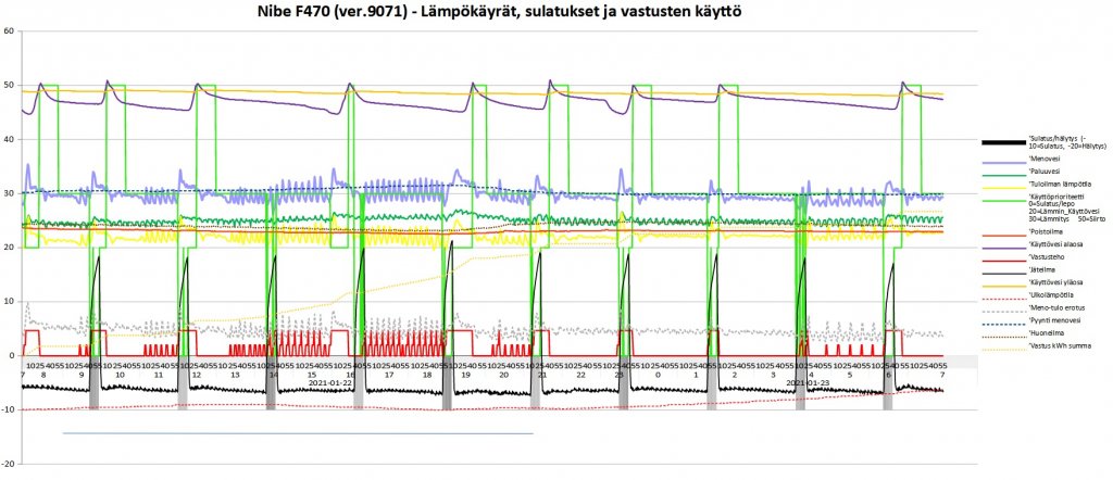

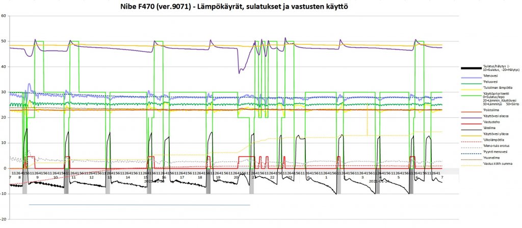

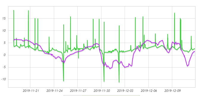

unski84
minkälaisia lämpötiloja ihmisillä on esim. jäteilman osalta ja minkälaista lämpökäyttäytymistä näissä on?
Tossa vielä käppyrää jäteilman osalta (ulkolämpötila mukana). Uplinkki kytketty 18.11.2019 ja sen jälkeen sulatuksia 3kpl. Oliko sulla takkaa tai ilmalämpöpumppua käytössä?
