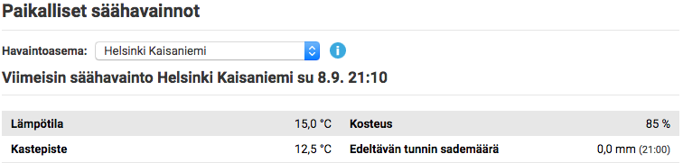

Tuo on vähän sen näköinen putki että sieltä kuuluukin tulla joskus vettä. Veikkaanpa että nykyiset hyvin kosteat ilman saavat 470:n tiivistämään vettä kun se jäähdyttää poistoilmaa. Asiaa voi jopa tutkia: 470 varmaan kertoo poistoilman lämpötilan. Jos se on alle kastepisteen vettä tulee. Kannattaa katsoa lähin oma sääpaikka.
