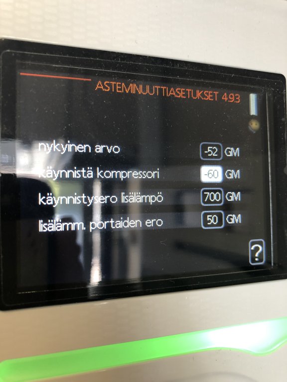

Tuo kompressorin käynnistyksen asteminuutit vaikuttaa käynnistysten määrään. Uudessa lattalämmitystalossa tuo voisi olla ehkä suurempikin (eli pienempi)... vaikka asetus -100. Liian suuri arvo (mitä -100 tuskin on) näkyy pakkasilla huojuvana sisälämpönä, eikai sen vakavampaa.
Mutta.... enpä ole varma onko tuolla niin suurta merkitystä invertteri lämpöpumppujen kanssa.

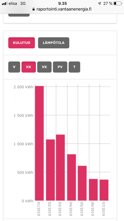

Mitä on ollut sähkön kokonaiskulutukset tänä vuonna?
Jeps... ensi talvi vasta näyttää miten homma pelittää. Uuden talon kanssa asettumisvaihe ottaa aikansa. Eiköhän kulutuksesi kuitenkin tule jopa alle 10MW jäämään ensimmäisenäkin vuonna - jos tuota käppyrää katsoo ja tammikuun unohtaa.
Tuon pumpun asetuksiin ei kannata suuremmin koskea, jos kaikki menee hyvin muutenkin. Esim. juuri nuo asteminuutit merkitsee paljon enemmän on/off koneella patteritalossa kuin invertterikoneella lattialämpötalossa.

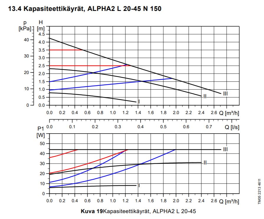

Minkälaisella asetuksella lattialämmitystalossa teillä on F750:n kiertovesipumppu? Tuossa on Grundfos Alpha 2L. Niben asennusohje käskee käyttämään asetuksia I-III eli siis vakionopeutta, eikä oikeanpuoleisissa neljässä merkkivalossa tulisi palaa mitään. Grundfosin ohje https://www.lämpöpumppuhuolto.com/images/tuotteet/Kiertovesipumput/Grundfos/Grundfos_Alpha2L_asennus_ja kaytto_ohjeet.pdf taas sanoo, että vakionopeus olisi sopiva käyttövesikierrossa, ja lattialämmitystalossa pitäisi lämmitysvesikierrossa käyttää jompaakumpaa vakiopainekäyrää, eli kahta oikeanpuoleisinta merkkivaloa. Onko idea se, että Nibessä jokin oma äly säätelee tuota nopeutta, jonka vuoksi pumpussa pitäisi olla tuo vakionopeus ettei pumpun ”äly” mene sotkemaan hommia?
Meillä tuo oli nopeudella III, lämmitettävää noin 160 neliötä ja lattialämmitysputkien pituus vajaa 500m. Lattialämmityksen esisäädöt oli tekemättä, menoventtiilit oli kaikki täysin auki. Laadukasta asennusta.. Säädin ne nyt ohjearvoihin ja kokeilin laittaa kiertovesipumpun II:lle. Lämpökäyrä oli 4+0, laskin sen nyt 3+1 ettei tarvitsisi ihan niin paljon rajoittaa termostaateilla lämpöä.
Seke85
Itsekin ihmettelin joskus tuota samaa ristiriitaa kiertovesipumpun ohjeista. Kyselin Nibeltä, mutta vastaukseksi tuli vain "Säädetään lämpöpumpun ohjeiden mukaisesti".
Olikohan II-nopeus itselläni päällä.
Katselin noita Niben asennusohjeen käyriä, meillä lattialämmityssuunnitelmassa on kokonaispainehäviö n. 15 kPa ja virtaama n. 0,4 l/s, II-nopeudella on vielä juuri ja juuri harmaalla alueella, III:lla olisi paremmin. Toki harvemmin sattuu tilanne, että kaikki termarit olisi samaan aikaan auki ja Niben ohjekin käskee valita mahdollisimman alhaisen nopeuden, joten kokeillaan tätä II:sta nyt jonkin aikaa.
Lähdin tätä säätämään kun olin saanut jakotukkien esisäätöarvot kohdalleen, III-nopeudella tilanteessa jossa kaikki termarit on kiinni kohisee tukit aikalailla kun vesi kiertää vain vapaisiin kiertoihin. Liekö olisi ollut vaarallista silti.
Pumppu taitaa olla tyypiltään ALPHA2 L 20-45 N 150. II-nopeus riittää jos/kun kaikki termarit ei ole yhtäaikaa yleensä auki.

Manuaalin mukaan F750 on kaksi kiertovesipumppua GP1 ja GP6. Manuaali kertoo että "Kiertovesipumppu (GP1) voi säätää kiertovesipumpun 2 (GP6) kokonaistuottoa käyttötilan mukaan, mikä selittää kyseisen käyrän suuren työalueen oheisessa käyrästössä." Eli kiertovesipumpun manuaalin säätöohjeet eivät taida toimia tässä tapauksessa.
Kaiva lattialämmityssuunnitelmat, sieltä löytyy virtaamat sekä jakotukin esisäätöarvot. Kokonaisvirtaamasta saat pumpun nopeuden ja se lienee se III asetus tai II kuten jo totesitkin. Eli ensi lattialämmityksen jakotukkien esisäätöarvot kohdalleen (minkä oletkin jo varmaan tehnyt) ja sen jälkeen lämmityskäyrä kohdalleen niin että termarit eivät rajoita kiertoa (termarit pois käytöstä esim laitamalla nupit kaakkoon) eikä kämpässä ole liian kuuma. Tähän voi mennä aikaa. En ole nyt ihan varma miten toinen pumppu osallistuu säätöön mutta olettaisin että pumpun GP2 asettaminen liian pienelle teholle ei säästä mitään koska toinen pumppu GP1 hoitaa automaattisen tehon säädön.
Lämmityksen kiertovesipumpun asetukset löytyy 5.1.11 (latauspumpun nopeus) ja 5.1.14 (Virtausaset lämmitysjärj). Etelässä mitoituslämpötila lienee -26C vai käytääköhän Nibe jotain muuta lämpötilaa (?). Lättialämmityssuunitelmasta pitäis löyty veden jäähtymät piireittäin. Meillä kaikkien piirien keskiarvo oli 6,4C kun menovesi max 39C mutta suunitelman mitoituslämpötilaa ei oltu määritelty.
Tutkailin omaa lattialaämmityssuunnitelmaa. Meillä 16mm putki ja pituus 800m. Kokonaishäviöksi on merkitty 24kPa. Jos ynnään jokaisen piirin painehäviön mitoitusvirtaamalla (1093 l/h tai 0,3l/s) saan piirien yhteenlasketuksi painehäviöksi 69,7 kPa. Kun katsoin oman kiertovesipumpun käyriä niin 100% tota ei ihan saavuteta.

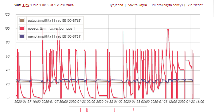

Seuraava tutkimuskohde.... mitä ihmettä tuo F750 veivaa sitä ensimmäistä lämmityspumppua? Jotain älyä varmasti, mutta ihan lonkalta voinee sanoa että täyttä p:tä tuon täytyy olla.
Sen vielä jotenkin hiffaisin, että käyttövedelle vaihdettaessa nopeutta säädettäisiin vähän enemmän. Taitaa olla nyt käyttövesi-lämmitys asetuksena se vakio 30min:30min. Mutta vaikka tuo olisi, niin olettaisin että lämmityssyklin aikana ei tuota nopeutta veivata.
Johan nyt... taitaa mennä käsinnopeudelle tuo pumppu. Ei tuossa järkeä mielestäni voi olla... vai? Siis selvennykseksi... lattiakierrossa on oma pumppunsa (Wilo), tämä on koneen ns. sisäinen (Grundfors) pumppu, mutta sillekkin voi asetttaa lämmitystilaan vakionopeuden jos haluaa. Käyttöveteen sitten "Auto" tila?
Vai?
    38,8 KB · Katsottu: 213
Olisi hauska nähdä lähtevän ja tulevan kiertoveden lämpötila samalla graafipohjalla myös. Voihan perusteena olla kierrosta mitattu lämpötilakin (jolloin käytös olisi hyvin perusteltua ja kiinteä asetus saattaisi rasittaa kompressoria paljonkin ja saada prosessin ajoittain poskelleen).
Tässähän tuo.
Taidankin tajuta... eli kun laite on sulatuksella, tipahtaa menoveden lämpö... silloin vehje nostaa kierroksia. Jossa ei toki järkeä ole, kun eipä silloin lämpöä mistään lisää tule vaikka kuinka veivaisi.
Näin muutoin se vetää hyvin lähellä nollaa pumpun kierroksia lämmityssyklin aikana. Käyttövettä tehdessä prosentit vähän korkeampia on.
Erikoista erikoista...
Ei lämpöä tule, mutta onneksi laite ymmärtää, että sitä menee ja lisää kierroksia. Foorumilta löytyy pitkiäkin ketjuja vilpin lämmönvaihtimen jäätymisestä tapauksessa, missä pumppu ei käy riittävällä nopeudella ... ja tässä on prikulleen sama tilanne.
