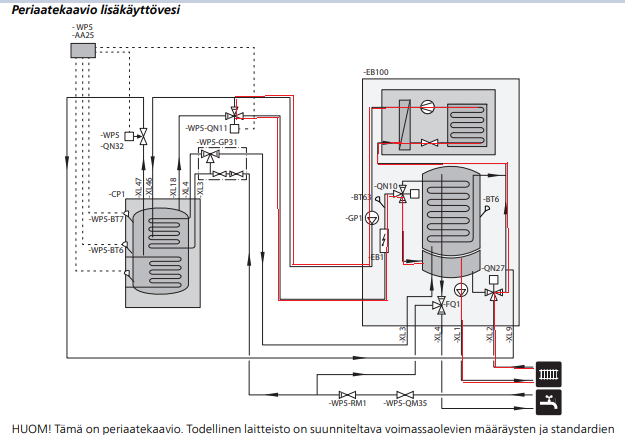

Moi!
Kytkettiin F750 kylkeen tuommoinen Niben AHPS-varaaja SCA 41-liitossarjan avulla tarkoituksena käyttää sen tuota lisäkäyttövesitoimintoa.
Kytkennät teki putkari ja sähköliitännät sähkömies.
Tämä kombo ollut käytössä nyt pari viikkoa ja olen sen toimintaa seuraillut ja ongelmaksi on ilmennyt se, että varaajassa yläosan lämpötila ei tahdo nousta korkeammaksi kuin 30 ºC. Vaikuttaisi siltä että PILP:n käyttöprioriteetin ollessa lämmityksellä, varaajassa olevan veden lämpötila laskee. Eli käyttääkö järjestelmä nyt jostain syystä varaajan säiliötä lämmitykseen eikä käyttöveteen niin kuin pitäisi? Asteminuutit eivät tahdo nousta millään ja kompura käy melkein 24/7 sulatusajat lukuunottamatta. Johtunee siitä että PILP saa tiedon varaajan anturilta että käyttövettä pitäisi lämmittää mutta ei 30 min aikana saa lämpöä nousemaan varaajalla tarpeeksi, seuraavat 30 minuuttia lämmitys vie varaajasta nekin lämmöt mitä se on saanut sinne kerättyä..
Mikähän tämän aiheuttaa, toimiikohan tuo varaajan shunttiventtiili QN11 jotenkin väärin? Toinen minkä olen huomannut, säätömoottori näyttää pitävän tuon paluuveden sulkuventtiilin jostain syystä koko ajan kiinni.
Kiva jos joku osaisi antaa vinkkejä!
Tässä periaatekaavio kytkennöistä:

Periaate kaaviota kun katsoo:
-AHPS säiliössä lämminkäyttövesi tehdään kierukassa, eli säiliön lämpö pitää saada ylös jotta lämmintä tulee.
-QN11 asento määrää lämmitetäänkö F750 omia säiliöitä, vai AHPS säiliötä.
-"ulkoinen käyttövesi" asetuksella voisin veikata että: a).käyttöveden teossa QN11 päästää veden AHPS säiliöön. ja QN32 auki/kiinni määrittää ladataanko F750 käyttövesisäiliötä vai ei. b).Lämmitys taas QN11 päästää virtauksen takas F750 ja sieltä alapuskurin kautta lämmityskiertoon.
Ja tämä oli sitten maallikon tulkinta periaatekuvasta :) kaiketi toimii erilailla riippuen tuosta 5.3.13 asetuksesta.

Shuntti on koko ajana kiinni lämmityksen ja käyttöveden teon aikana, käyttövesi lämpenee mielestäni tehokkaasti, mutta tuo lämmitysvesi ei.
Tuo varaajan shuntti kun on kiinni niin kierto taitaa mennä näin?:
Vaikea sanoa tuosta shuntista missä asennossa sen pitäisi olla lämmityksen aikana kun ei tiedä miltä se näyttää sisältä.

Joo, shuntti aina samassa asennossa, eli tuon shunttimoottorin asteikon mukaan "kiinni" :)
Lämmitysmoodissa vesi ei kierrä XL 46 ja 18 kautta.
vwg4
Palautepisteet
43
Ja jos sitten paluuputken sulkuventtiili on kiinni -> lämmitysvesi ei kierrä säiliön kautta.
Silloin mun ymmärtääkseni tuon uuden säiliön ei pitäs vaikuttaa lämmitykseen.

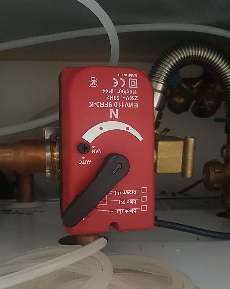

Joo shunttimoottori tuli SCA41:n mukana, on kytketty ja mielestäni vieläpä oikein :)
Voihan se olla että shunttimoottori on väärin päin mutta tuon SCA41 asennusohjeen havainnekuvan mukaan se on asennettu. Venttiilin karan asento ei voi olla väärä kun se on semmoinen "puolikuun" muotoinen. Eli shunttimoottori jos on oikein päin niin karakin on..
Kokeilin eilen käännellä manuaalisesti sitä shunttia, alkoi vetämään varaajasta lämmintä vettä (ainakin kun oikealle käänsin).
vwg4
Palautepisteet
43
Kuulostaa loogiselta :)
Tuota shunttiventtiilin kytkentää koitin sun kuvasta ja havainnekuvista kans kattoo. Äkkiseltään musta näyttää että sitä ei saa kytkettyä kuin yhteen asentoon, ite venttiiliä siis. Jossain eri manuaalissa oli shunttiventtiilin asennukseen ohje että shunttiventtiili ja shunttimoottori käännetään käsin täysin auki; sitten laitetaan moottori paikoilleen.

Juhka
Palautepisteet
3
Lämpökäyrä on muistaakseni 3+1 tällä hetkellä, sillä tuo 30 asetta tulee parin asteen pakkasella.
Niben merkkihuolto tulee tänään tsekkaamaan tuota mikä siinä mättää. Epäili että saattaisi kylmäainevuoto olla mutta toisaalta sanoi ettei silloin jäteilmankaan pitäisi noin alas pudota..
Palautepisteet
94
Onko raportoitavaa, että mitä huolto sanoi ja tuliko homma kuntoon? Mielenkiintoista olisi kuulla miten asiassa kävi.
Juhka
Palautepisteet
3
Huoltomies tarkisti että kaikki on asennettu oikein ja hänen mielestään shuntti ja muut toimi niinkuin pitääkin.
Säätöjä tehtiin hänen näkemyksen mukaan eli tuloilman lämpötilaa pudotettiin (oli aika korkealla, lämmin ilma ei laskeudu oleskelutilaan eli ei vastaavaa hyötyä lämpimästä tuloilmasta), ilmanvaihdon nopeutta pienennettiin, kiertovesipumpun nopeutta laskettiin.
Nyt tuloilmalaite ei pudota enää niin paljon lämmitysveden lämpötilaa eikä paluuvesi viilene niin pahasti. Kompura jaksaa paremmin nostaa menoveden lämpötilan korkeammaksi kuin pyydetyn -> asteminuutitkin pääsee lämmitysjakson aikana laskemaan ja vastusta ei juurikaan tarvita mitä nyt olen seurannut. Ja takka apuna lämmityksessä niin hyvä tulee :)
