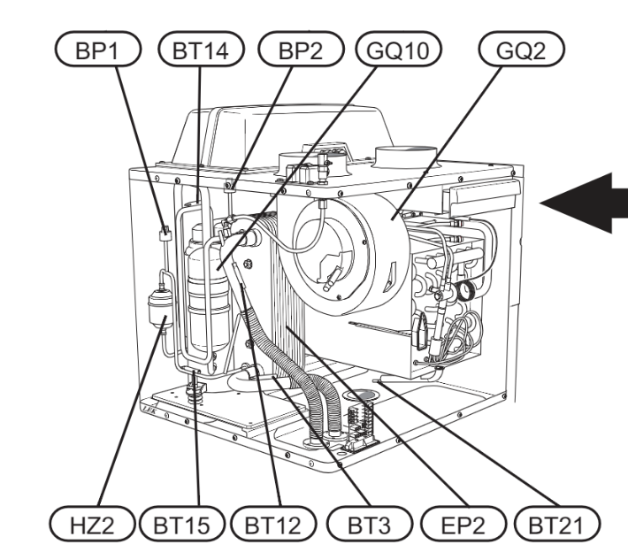

Onko muilla miten kokemuksia f750 kompressorin äänestä? Rakensimme uuden talon ja muutettu muutama kk sitten. Itseä häiritsee kompressorin kova käynti ääni. Kännykkä sovelluksella mitattuna yli 60db(tiedä onko luotettava).
Pumppu sijaitsee teknisessä tilassa ja tuntuu että pumppu kuuluu koko taloon sieltä ja varsinkin viereisiin huoneisiin(n. 45db).
Onko normaalia? Itse mietin kun joillakin kodinhoitohuoneessa sama systeemi.
Sanosin että jos nukkua pitäisi viereisessä huoneessa niin häiritsisi.
Nibe itse ilmoittaa ääneksi max 55db.
Ääni suoraan kasvaa pumpun kierroksiin eli hertsi lukemaan.
Talotoimittajan mukaan ääni normaalia eli pitäisikkö alkaa ääneneristyksiä miettimään ja teknisen tilan kaikua hävittämään vähemmäksi. Ilmeisesti pumpun yläosan voisi koteloida.
Miten muut kuvailisi ääntä?
Kiitos

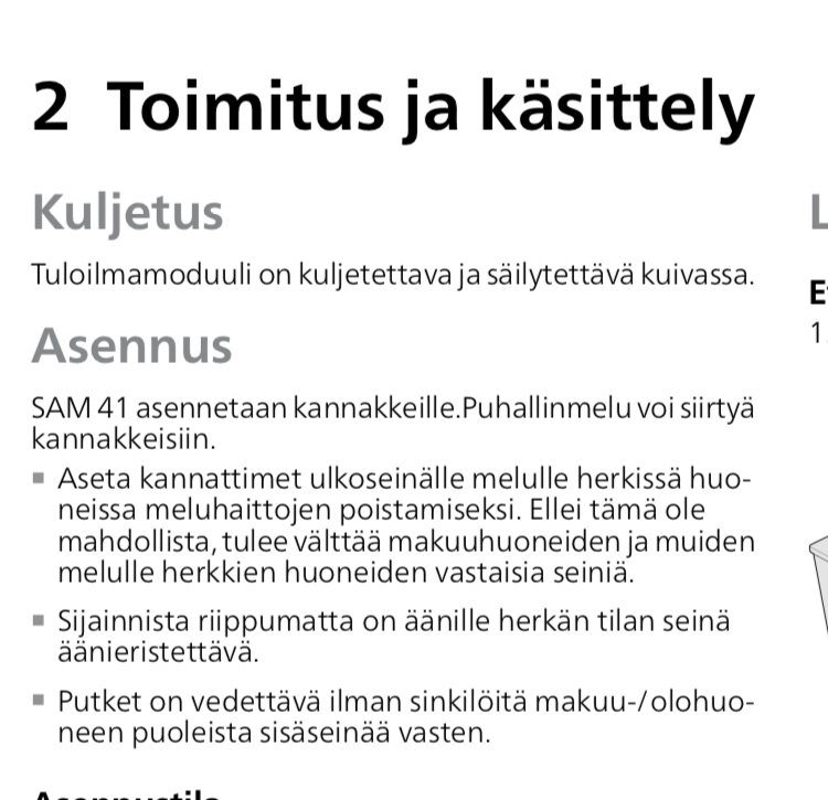

Kuinkakohan moni laitteita asentava on jaksanut lukea asennusohjeista edes ensimmäisiä rivejä?
Eiköhän ongelmana ole monessa tapauksessa että ohjeita ei ole noudatettu. Tai esim seinän äänieristys on tehty vain nimellisesti (villa seinän sisään).
Kompuran jyrinä voi siirtyä SAM kautta seinään jos ja kun ne laitteet on kiinni toisissaan.

Ei sami meillä äännä vaan itse f750 pumppu. Ja sen kompressori..
Eipä tämmöisiä asioita hoksannut kun ennen kun talo valmis että tässä lämpöpumppu ja tuossa ohjeet.
Minusta ilmavirtaus ei äännä myöskään niin ei tarvitse äänenvaimentimia.
Eipä ollut puhe äänistä ja ääneneristyksistä suunnitellessa.
