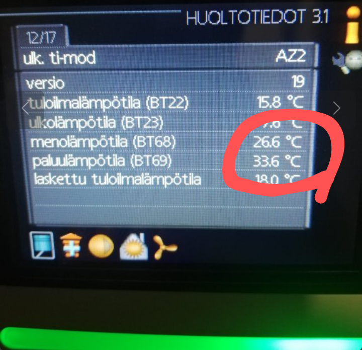

Sam kytketty väärinpäin lämmitysjärjestelmään, paluulämpö on isompi kuin menolämpö? (Huoltotiedot 12/17 ulk. ti-mod) Pitäisi olla toisinpäin.
Seuraa lattialämmityksen menoputkea, siitä pitäisi mennä haara sam-yksikön alle edestä katsottuna oikealle puolelle. Paluu lähtee sitten vasemmalta puolelta ja yhtyy lattialämmityspaluuseen.

Äkkiä alkaa näyttää siltä että kytkentä on väärä. Näyttäs tuo Samin edestäpäin katsottu oikea tulevan tuohon 750 alla olevaan putkeen minkä kylessä on tuollainen punainen boksi. Vilon pumpulta lähtevä putki menee vasemmalle. :(

Meillä oli sama vika SAM:in kytkentöjen kanssa. Soitin Nibelle ja kysyin onko sillä käytännön väliä kun kesällä kaikki pelitti kuitenkin hyvin, mutta sanoivat, että ongelmia tulee siinä vaiheessa kun kelit viilenee reippaasti pakkaselle (kuten nyt alkaa olla). Sanoivat, että pahin riski on koko tuloilmamoduulin jäätyminen kunnon pakkasella.
Muistan myös lukeneeni aikaisemmin jollain olleen saman kaltaisia ongelmia helmikuussa juurikin lämpimän veden osalta, vika oli siinäkin ketjussa SAM:in väärä kytkentä.
