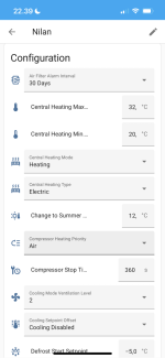

Homeassistantin Nilan integraatio (https://github.com/veista/nilan) ei tue tällä hetkellä (vaatisi yhteisöltä varmaan vähän töitä) lattialämmityksen ohjausta. Joku oli jossain saanut koodailtua ohjauspaneelin näppäinpainallukset tuollaiseen integraatioon, mutta en saanut itse toimimaan. En uskalla myöskään tuollaisen varaan laskea mitään ellei sillä ole useampaa käyttäjää.
Ainakin omassa EC9:ssä saa lattialämmitystä ohjattua veistan integraation läpi. Yksittäisi vastuksia ei pysty ajamaan, mutta lattialämmityksen lähtöveden minimilämpötilan saa asetettua suoraan, jolloin pääsee epäsuorasti käyttämään vastuksia. Ihan samanlaista tarkkuutta tämä ei anna kuin vastausten ohjaus, mutta mahdollistaa helpon suorasähkön ohjauksen pörssihinnan mukaan. Plussana myös failure modet yhteyden katketessa on miellyttävämmät.

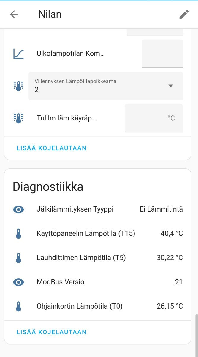

Tuli viriteltyä mielenkiinnosta modbus -> ethernet palikalla HA integraatio. Kustannus oli vain tuo palikka 22€, koska raspberry 3 löytyi jo ennestään. HA virittely onnistui netistä löytyvillä ohjeilla, mutta modbus palikan parametrejä sai kokeilla kymmeniä kertoja ennen kuin löytyi toimivat
Lattialämmitystä ei tälläkään voi ohjata, koska liian vanha nilan (2.37c). Tässä jokin kuvankaappaus HAsta.
Eikä vanhempi softa anna ollenkaan ulos lattialämmmityksen minimilämpötilaa (number.nilan_central_heating_min_supply_temperature)? Minimi- ja maksimilämpöjä ohjaamalla pääsee jo aika pitkälle optimoinnissa kun lattialämmitys varaa itseensä energiaa hitaasti.
3rcc1
Joo ei ole mitään muuta lattialämpöön liityvää kuin releiden(3kpl) tilatiedot ja menoveden lämpötila.

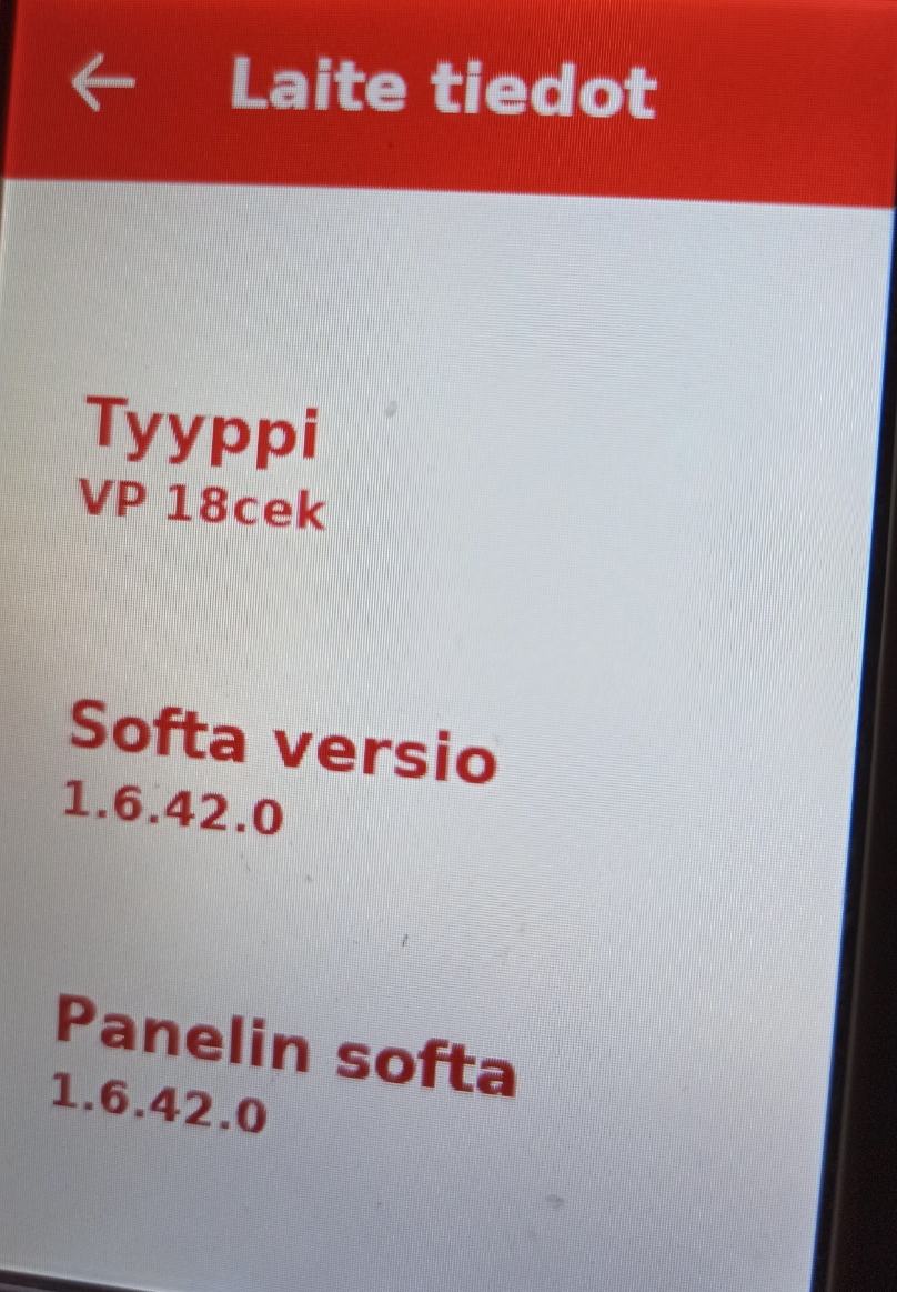

Missäköhän vaiheessa tuohon vaihtunut ja selviäisikö siitä softapäivityksellä? Oma yksikkö on tuoreempaa rst-säiliöllistä erää ja antaa asettaa lattilämmityskierron minimi ja maksimilämpötilat HA:n kautta. Nämä ei tule oletuksena dashboardiin näkyville vaan pitää kaivaa laitteen alta Nilan-integraatiosta.
3rcc1
450€ nilanilta softapäivitys. Ei dashiin tullut mitään oletuksena. Nakkasin kaikki sensorit siihen ja aloin sitten nimeämään, ryhmittelemään jne.
